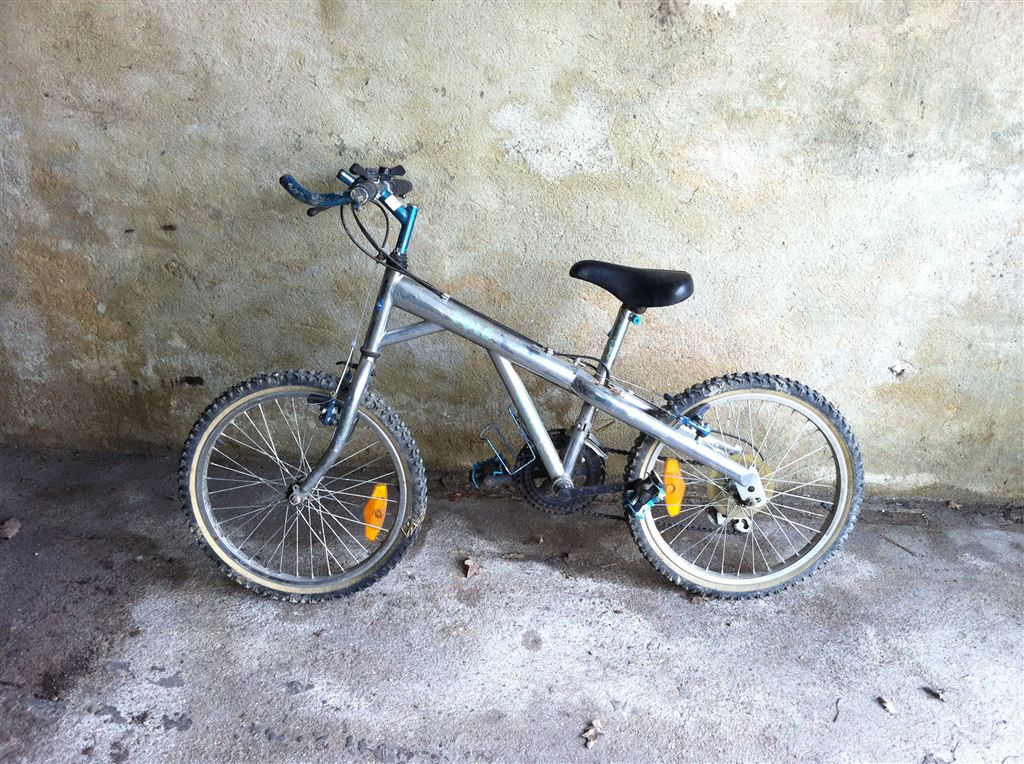

Alors voila j'ai construis ce trike en 3 apres midi pendant mes vacances (matin pour dormir et mettre les idées au point) je suis donc parti d'une base de velo pour enfant acheté 45 euros que voici:
Tant que tu est pas a 90°... tu drift pas!!!

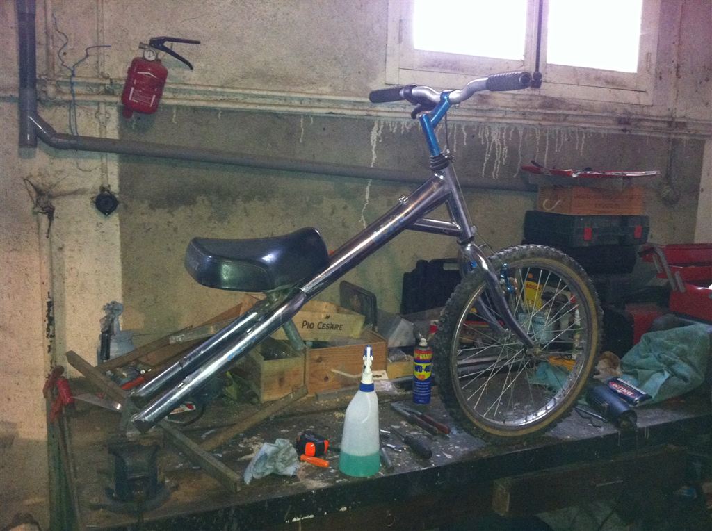

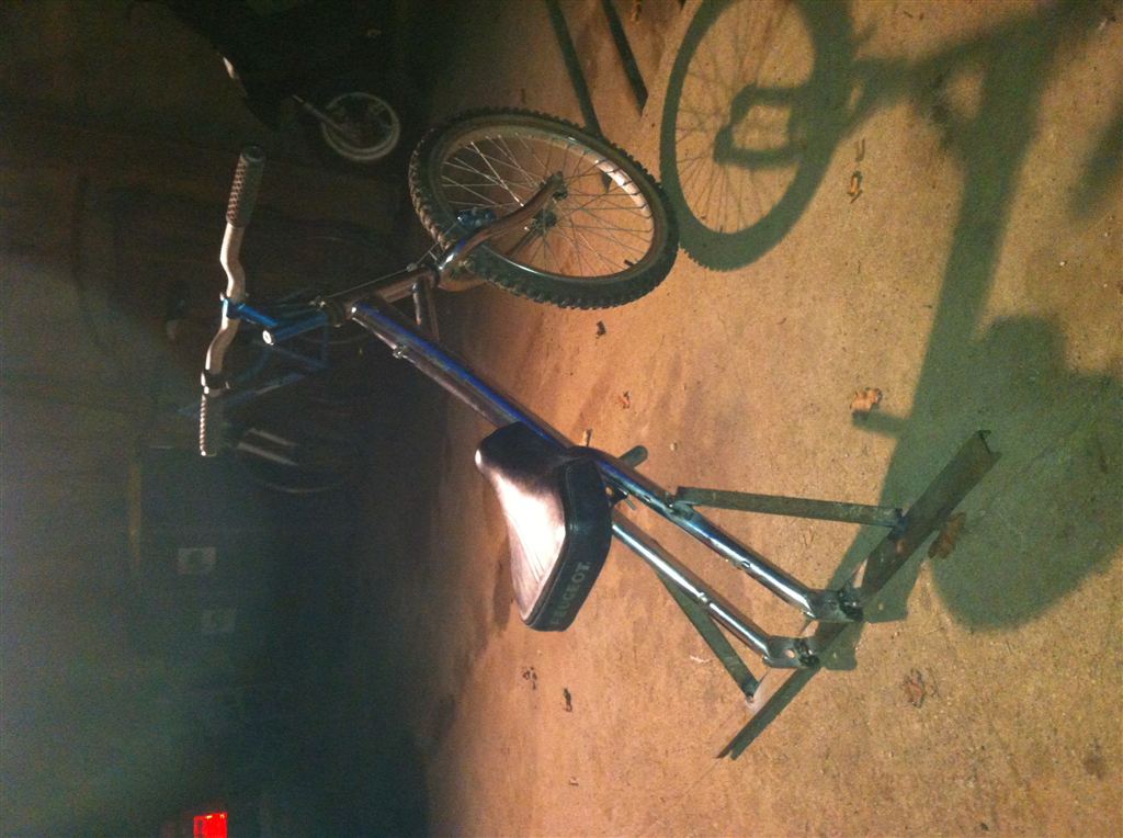

ensuite me voila lancé pour la decoupe... alors tout y passe! pedalier, frein ar, roue AR avec derailleur, selle d'origine, guidon et levier de frein ar pour ne laisser que celui de gauche ( frein AV) au passage notez que j'ai remplacer le guidon...
instalation de la selle d'une mobylette...

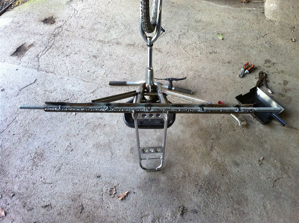

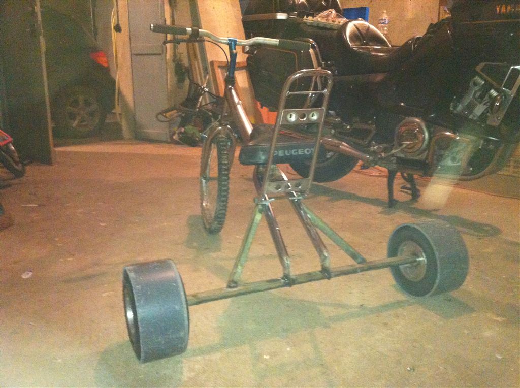

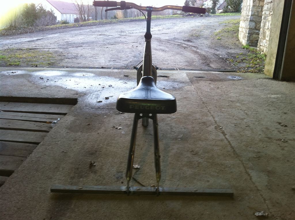

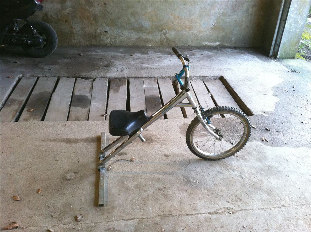

soudure du train AR (photo de coté et de l'AR) j'ai utilisé du fer plat de 4.5mm pour info
soudure des renforts...toujour en 4.5mm

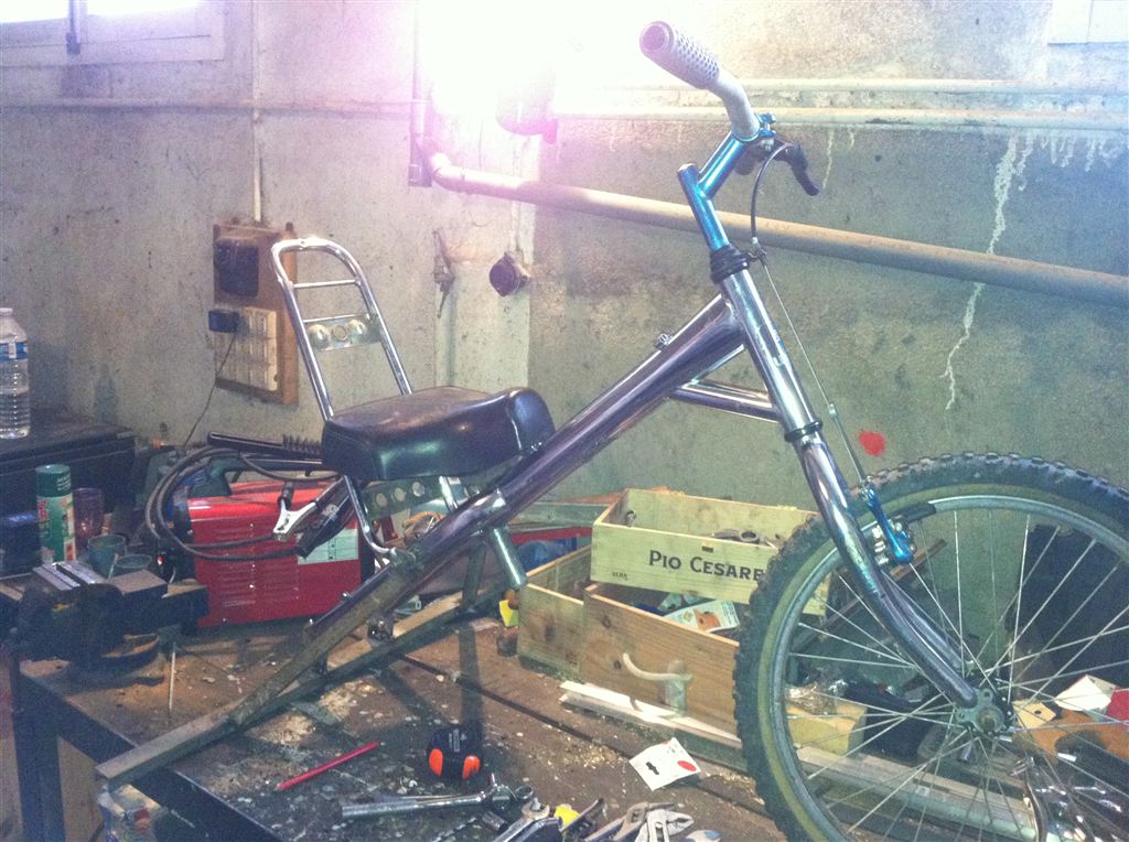

instalation du dossier (porte bagage de  mobylette 103 spx!!!!!!)
soudure de la tige filetée dans le rail...

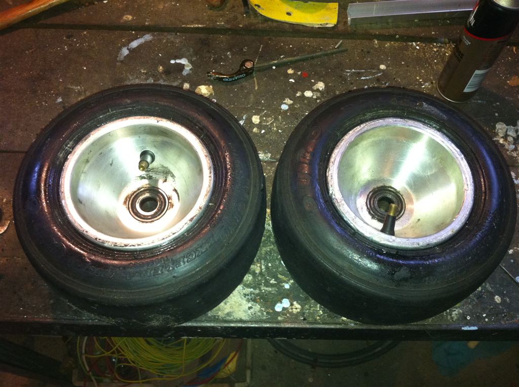

les petites roues de karting (fixation roulement et non moyeux)
fixer les roues en fesant attention de ne pas serrer trop fort les ecrous il faut que la roue tourne librement sinon on baise les rlmts!!! et voici le resultat:

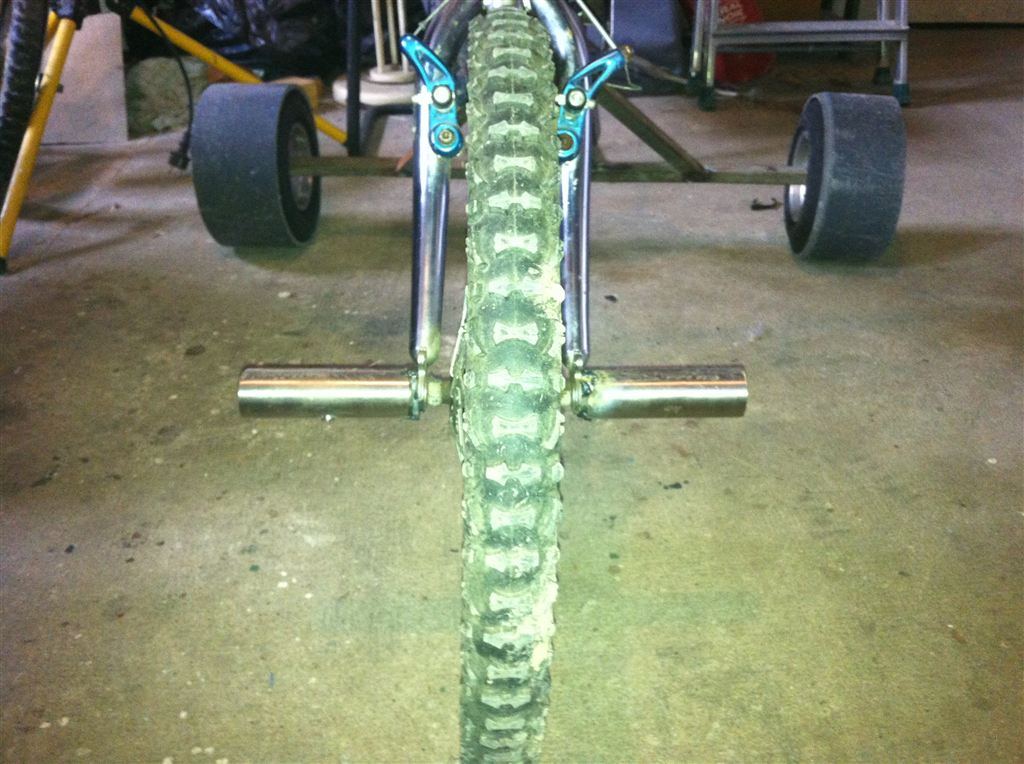

repose pieds maison tjrs! (pour payer le moins possible) "et hop on recupere des morceaux de cadre^^"

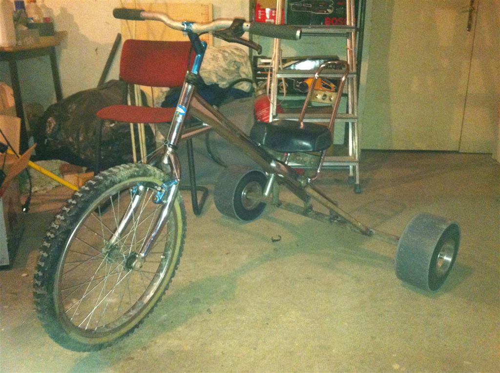

voila cher amis... je pense avoir bien fait meme si la selle est un peu haute pour le moment
 j'utilise du PVC diametre 250mm acheté en morceau de 3 metres que j'ai payé 42euros   tout en sachant qu'il me faut 12cm par roue (soit 24 cm pour un train de PVC) en calculant on obtiens ceci
  1 train de PVC = 3.5 euros^^
 ce trike me reviens a moins de 100 euros et il me reste plus qu'a peindre et decorer....

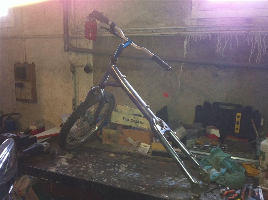

belle réalisation pour ma part je trouve que tu a un centre de gravité un peu trop haut mais sa tu le verra a l'utilisation

classe!! j'aime beaucoup l'idee du train arriere,  tge souder dans un U c'est une tres bonne solution.

MessagePosté le: Mer 7 Mar - 23:48 (2012)    Sujet du message: construction d'un trike de A a Z... comme promis! Répondre en citant
Pour le centre de gravité japprouve a 100% mais je débute et pense bien me faire un siège de -20cm d'ici peu de temps mais je débute!
Concernant le train g trouvé sa pas mal aussi car la tge porte sur le U qui lui porte sur le cadre donc les forces vont ttes du bas vers le haut ( cadre) et donc les pressions sont moindres a certains endroits par conséquent les soudures souffrent moins ( elles travaillent dans le bon sens = moins de contraintes)
C compréhensible ce que j'écris???
