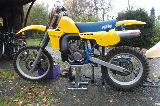

Bonjour à tous ,
Comme le titre le dit , j'aimerai bien me faire un trike mais qui serait destiné au chemin plutot qu'au goudron.
Quand j'aurai récupéré ma vieille KTM ( actuellement chez la police  parce qu'on me l'a volé dans mon garage ... ), je commencerait ce projet.
Je ne sais pas si je garde le cadre actuel pour profiter de la colonne de direction et de La Fourche ainsi que le super moteur , mais j'ai peur que si le moteur est penché, l'huile présente dans le moteur n'ira pas partout. Quoique c'est un moteur 2T donc ça pourrait fonctionner.
Pareil pour le bras oscillant et l'amortisseur, peut être les garder pour améliorer le confort.
Je mettrais des photos ce week-end mais n'hésitez pas à me donner des conseils ou autres !
Merci Wink

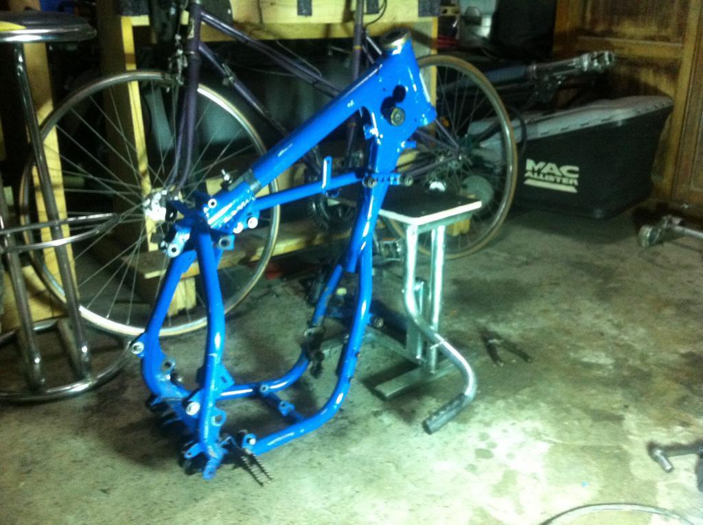

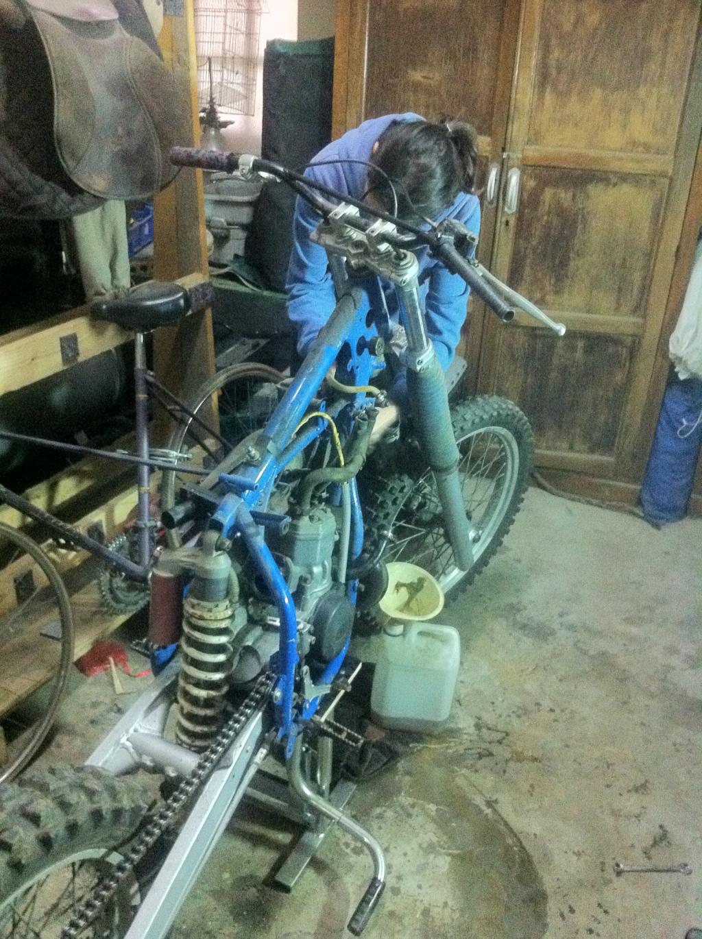

MessagePosté le: Lun 9 Mai - 14:27 (2016)    Sujet du message: Projet d'un cross trike sur base KTM 240 GS Répondre en citant
Bon ça y est après une loooongue période d'absence, je me remets sur le projet !
Je n'ai récupéré la moto il y a seulement 3 semaine du coup j'ai pris pas mal de retard ...
Je me suis trouvé un bras oscillant de quad 400 cm3 qui a l'air costaud et complet pour pas trop cher , avec le passage de chaîne à droite et freins à disque.
Je vous mets quelques photos, il faut que je change La Fourche pour mettre une inversée que je pourrai rabaisser pour poser le tout, et que je fasse des nouvelle pates de fixation pour le bras oscillant et les biellettes de l'amortisseur.
La l'ensemble est encore un peu haut, faut que je trouve le bon compromis !
