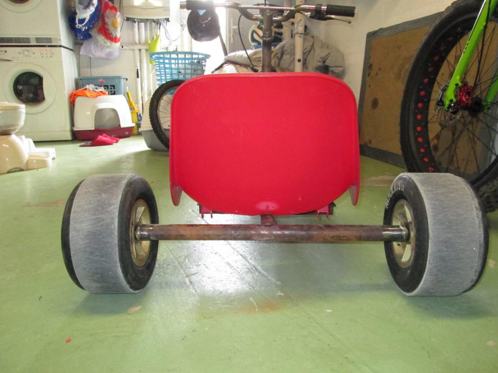

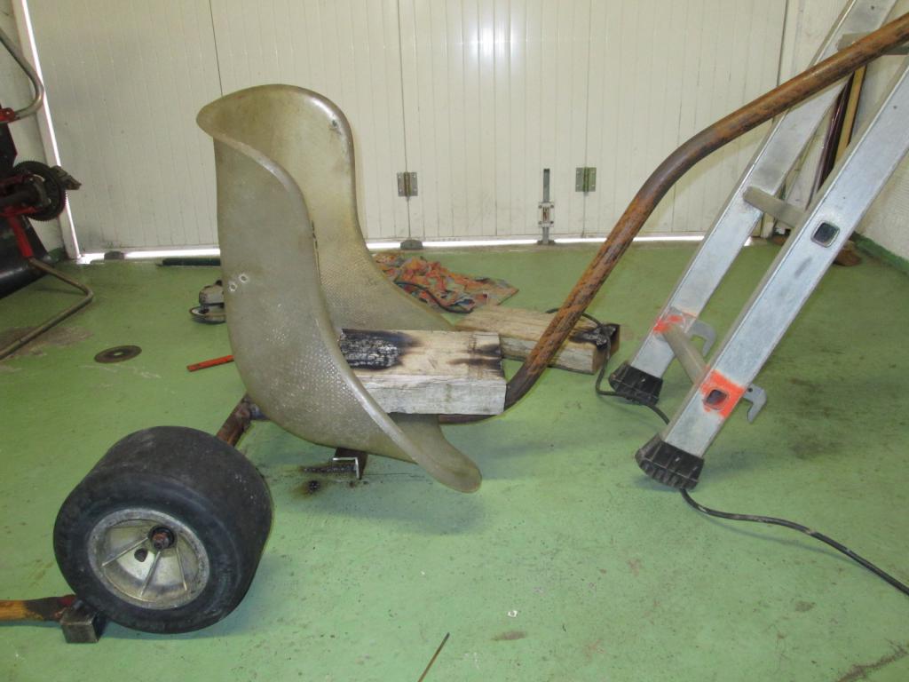

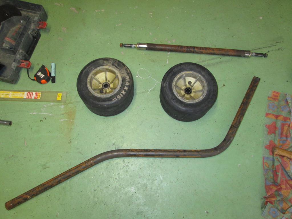

bonsoir, voici mon tout 1er DT ! J'ai pris du tube de 26-34 , 2 roues de karting avant, 1 fourche AV de BMX,1 siège bacquet de karting .
Je posterai d'autres photos au fur et a mesure de l'avancement.
Quel roue de BMX dois je prendre pour faire une roue libre ? CAR vers chez moi pas de descente que du plat!  merci d'avance

Sympathique début. Je vois quelques beugs: incliner le Siege de kart vers l'arrière, gousset de renfort pour éviter que le tube plis (avant et arrière). Pour la roue regarde il y a un tuto avec une roue arrière.

ok le siege n et pas fixé pour le moment; merci du consiel

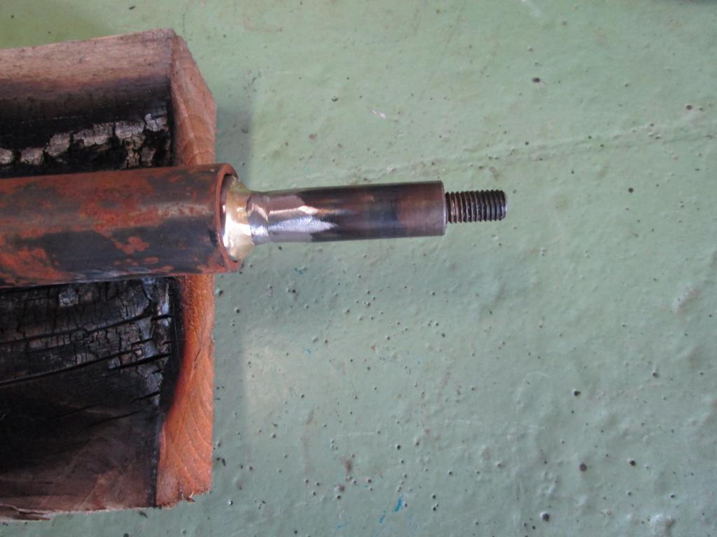

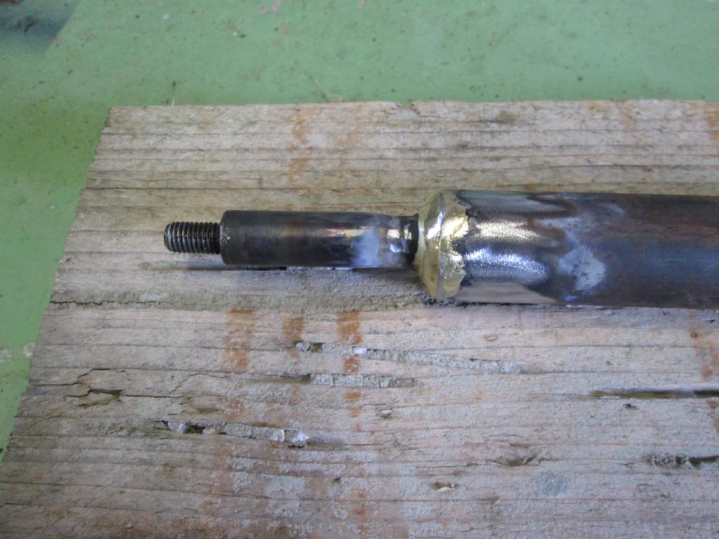

moi c'est tes fusées qui me font un peu peur au niveau des appuis de roulements

MessagePosté le: Ven 11 Mar - 13:49 (2016)    Sujet du message: Mon 1 er DT Répondre en citant
idem , pareil , tout comme .....
Inscrit le: 05 Mai 2013
Messages: 1 733
MessagePosté le: Ven 11 Mar - 14:52 (2016)    Sujet du message: Mon 1 er DT Répondre en citant
Bah.... Tout pareil que les autres !!!
Mais bon ,il faut bien commencé !!!!  Okay
MessagePosté le: Ven 11 Mar - 16:54 (2016)    Sujet du message: Mon 1 er DT Répondre en citant
C'est pas faux ...

salut pour les fusées ,j ai couper et ressouder sur un tube de 22 aprés 28 dans le 26.34 j espere que sa va tenir

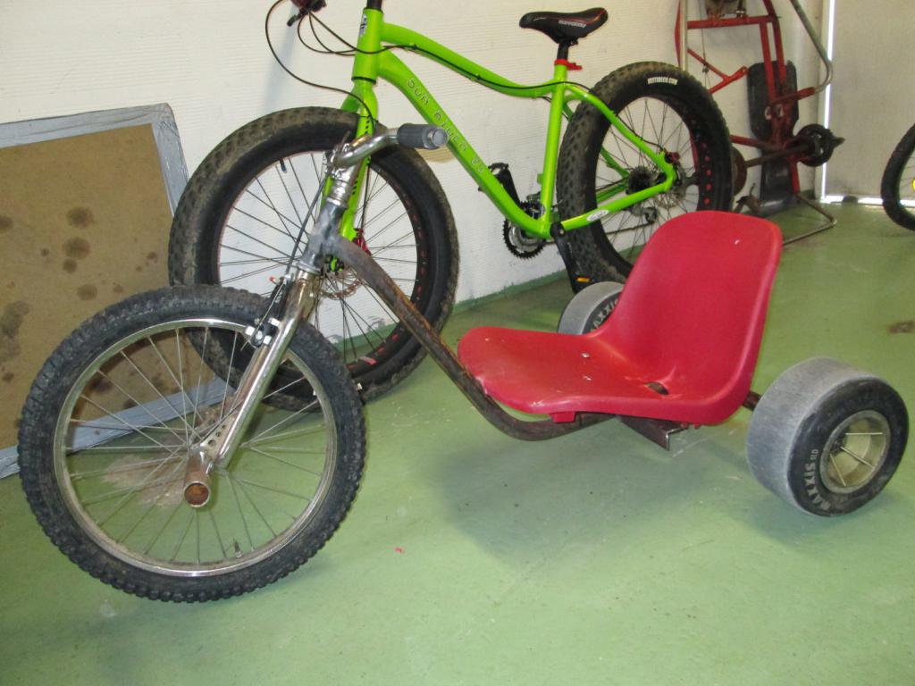

Salut, le trike est presque fini !!! Il me reste plus que le peindre et à changer le siège.Voici quelques photos
Merci

Ça prend forme, bravo !
Jolie vélo derrière Wink
MessagePosté le: Lun 14 Mar - 11:03 (2016)    Sujet du message: Mon 1 er DT Répondre en citant
T'en que tu es en train de souder, je pense qu'il serait judicieux de mettre des petits renforts entre ton tube de cadre et ton train arrière car ça travaille beaucoup sur ce point.
Les renforts, tu peux les faire en mettant un autre tube (de chaque côté) à 45° ou alors tout simplement un triangle découpé dans du faire plat.

MessagePosté le: Lun 14 Mar - 18:51 (2016)    Sujet du message: Mon 1 er DT Répondre en citant
C'est dans l'idée ce que j'avais dit.

MessagePosté le: Lun 14 Mar - 21:44 (2016)    Sujet du message: Mon 1 er DT Répondre en citant
bonjour, oui effectivement je vais rajouter des renforts . Merci pour le vélo ! et pour info il est à vendre.
