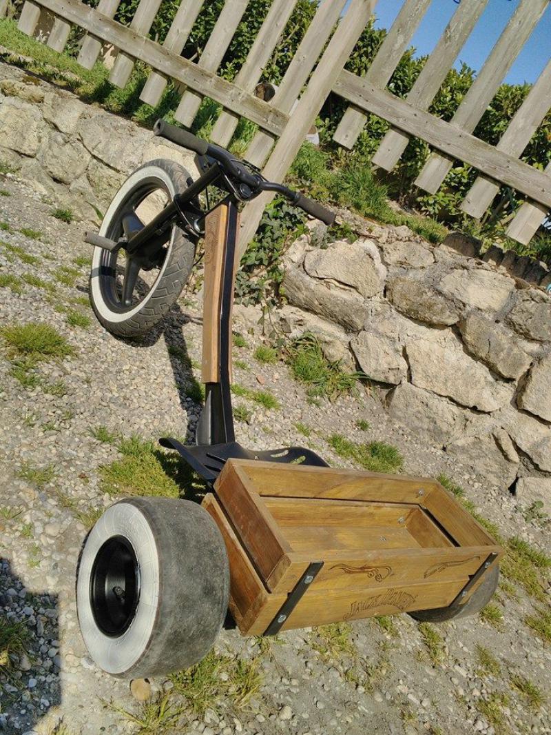

Holla la compagnie

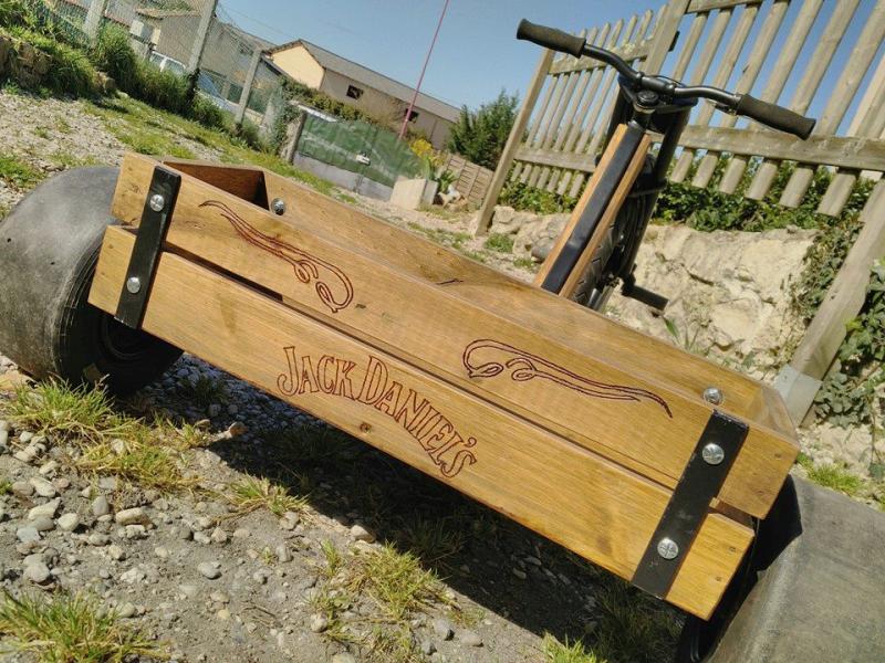

Ça fesais un bon moment que j'avais pas présenter de machine sur le forum
Et voila maintenant que je l'ai terminé je vous le présente

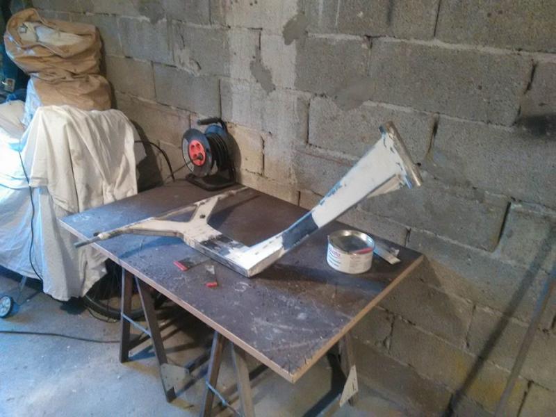

En fait c'est mon ancien trike refait et modifier

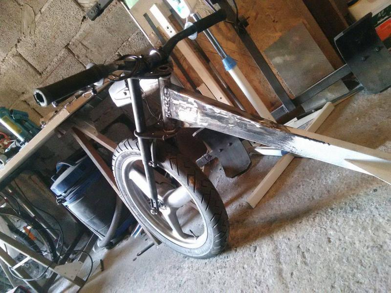

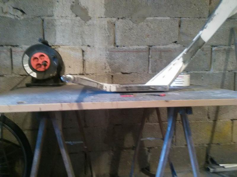

J'ai déjà commencer par des renforts en haut et en bas du cadre puis j'ai incliner mon train pour un effet plus sympa
Je voulais changer de fourche pour une fourche a double T et en fouinant sur le net j'ai trouver un cadre et fourche de peugeot BB
Mais le problème c'est que c'est vraiment trop haut donc j'ai couper les tube pour du plus gros j'ai gagner 6cm en hauteur
Donc plus cas assembler le tube de direction sur le cadre ou j'ai profité pour gagner quelques degré

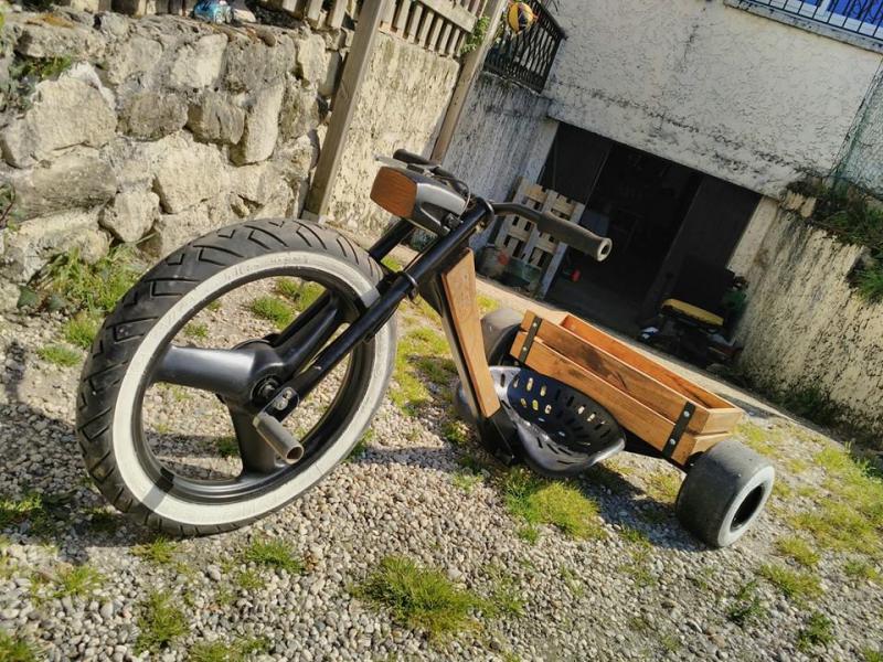

Et j'ai aussi chopper une jante de Peugeot 103 en 16 pouces qui correspond au 20 pouces des BMX

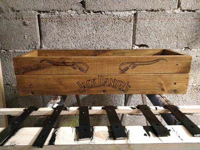

Puis une fois tous ca de fait j'ai fabriquer une petite caisse pour fixer a l’arriéré et pour rappeler la caisse j'ai fixer aussi 2 morceaux de bois sur l'avant du cadre
Et ensuite j'ai fait de la pyrogravure sur la caisse et les 2 bois qui ce fixa a l'avant
J'ai passer un coup de lasure sur le bois pour lui donner un effet ancien
Et pour la suite mastique ponçage mastique ponçage etc etc ......... Puis la peinture
Aller place aux photos

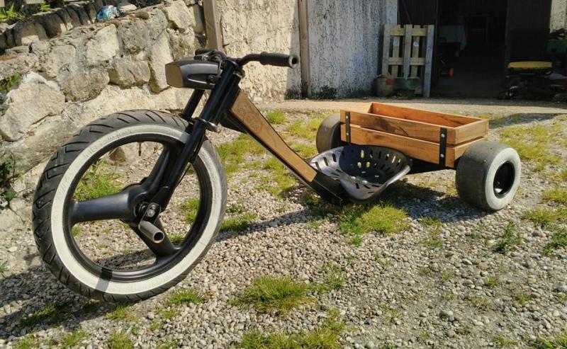

pom !
par contre ton phare qui marche au bois , ça risque d'être long a allumer et peu efficace en éclairage , je pense ! Mort de Rire
PostPosted: Sun 27 Mar - 06:42 (2016)    Post subject: Le Jack Trike Reply with quote
une tuerie mon alex hate de voir sa
PostPosted: Sun 27 Mar - 08:08 (2016)    Post subject: Le Jack Trike Reply with quote
Le phare est pas fini
Je vais greffer un petit feaux ovale a l'intérieur tout en laissant la plaque en bois
Et la plaque en bois t'appelle le reste du bois qu'il y a sur le Trike
Ça lui donne un petit style ancien

une tuuuuuuuuuuuerie se tricycle en live il est encore plus beau desoler pour les marques de pneus sur la caisse Smile

Idea  rajoute un petit tube en guise de pare choc a bonne hauteur pour éviter , les traces de pneus , pom ...
PostPosted: Mon 28 Mar - 12:10 (2016)    Post subject: Le Jack Trike Reply with quote
Trés tres bonne idée On.Off1 merci
Bon gros essai du tirke hier avec la tean FastTrik'z 47 il est vraiment sympa de bon petit travers que je garde bien
La fourche ne gène en aucun cas puis que je braque a plus de 90°
Juste une petite mousse sur le siege car j'ai mal au cul ^^
Refaire mon système de fixation des pegs
Et un grand cintre blanc qui devrais bientôt arriver
