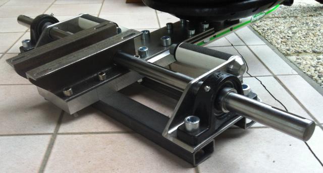

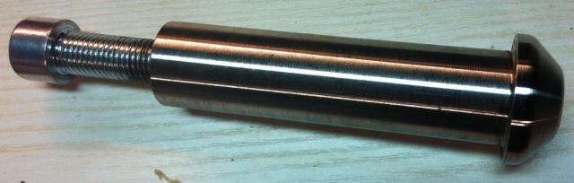

Voilà les axes de roue d origine :
Et voilà les axes qui vont les remplacer et qui serviront à fixer le train arriere , qui sera en retrait de 10/15 cm par rapport à celui d origine ( pour que ma couronne passe)

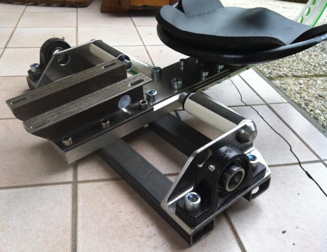

Ensuite quelques photos des pieces qui vont le constituer:

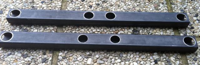

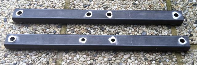

2 tubes rectangulaire de 50/30 :
Vu du dessous, j ai fait des trous beaucoup plus gros pour que mes écrous soient à l intérieur du tube car il va être déjà bien assez bas de l arrière, je ne voulai pas qu il y est encore l épaisseur des écrous en dessous .

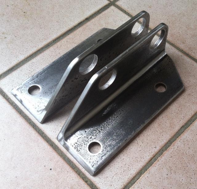

Les pieces qui seront fixé au niveau de mes axes de roues d origine, et qui serviront à fixer mes 2 tubes et les paliers à roulement:

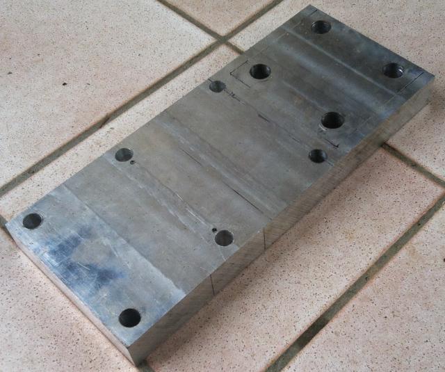

Une plaque en alu pour fixer le support moteur et fixer une plaque en acier qui se prolonge sous le siège :
Mon support moteur:

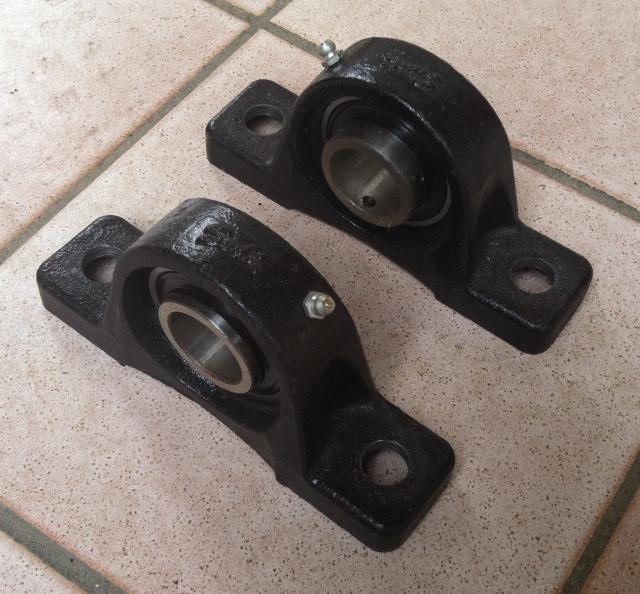

Les paliers à roulement:
Et voilà le montage :

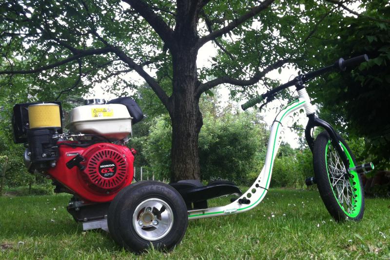

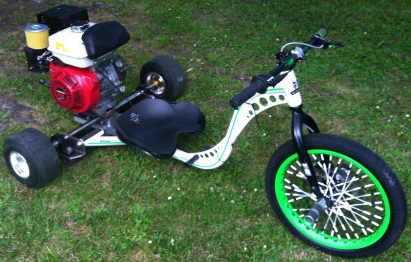

Merci EAZER,  un peu de nouveau sur le train arriere: j ai installé le moteur , fixé un petit dossier sur les pâtes de fixation du réservoir :
JIBER
Joined: 18 May 2014
Posts: 116
Localisation: 38. Grenoble.
PostPosted: Sat 2 Jul - 22:02 (2016)    Post subject: Nouveau projet: Train arrière motorisé Reply with quote

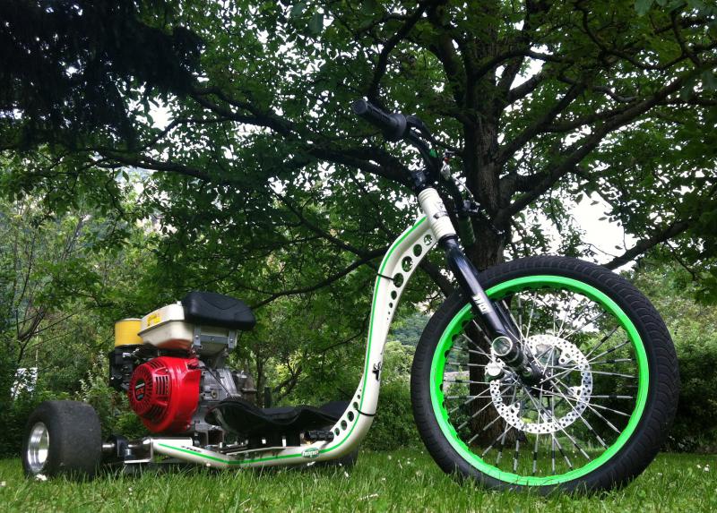

Et j ai aussi installé ma poignée d accélérateur , et le système de ressort de rappel sur le moteur .
Il me reste à installer la couronne , la chaine , j espère pouvoir faire les premières essais demain si tout se passe bien!

Ça yé il tourne oui, mais j ai encore fait quelque petite modifs: je l ai testé avec des potes il y a environ trois semaine, petite session sur un grand terrain goudronné assez Pomé bien sympas ! Mais après avoir tourné un bon moment je me suis aperçu que sa m avait tout tedendu les rayons ainsi que voilé ma jante de velo trial, sa en lui demande trop ( pas loin de 150kl en comptant le bonhomme dessus , la seul roue qui a de l adhérence.. Bref elle n a pas aimé  Sad . Du coup je l ai retendu , dévoilé et j ai chopé une jante à bâton en alu de mobylette en 17' avec un pneu de 2 3/4
 Heureusement que ma fourche de velo trial est assez haute, elle passe juste! le deuxième essai à été plus satisfaisant, par contre avec cette roue j ai du installer le frein à tambour qui étai dessus et sa freine rien par rapport au frein à disque, je vais voir si je fais une pieces qui s adapte à la place du frein à tambour et sur la quelle je puisse fixer un disque...
Je réserve ma jante à rayon pour la descente ( sans moteur) et je vais suivre les conseils d un vendeur de vélo qui m'a dit d enrouler du fils de cuivre assez fin ( entre 0,25 et 0,5 d épais comme on peut trouver sur les bobines élèctrique) aux endroits où les rayons se croisent , il faut faire un bon nombre de tour puis faire une petite soudure à l étain. Et sa rigidifie pas mal la roue d après lui. Sa se fait moins maintenant mais apperament sa se faisait beaucoup sur les velo de course assez haut de gamme.. Bref un petit boulot de patience.
