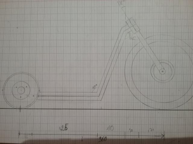

PostPosted: Sat 3 Dec - 14:14 (2016)    Post subject: Premier DT Reply with quote
Voilà après un petit temps de réflexion mon plan . Si vous voyez qqch qui ne va pas n'hésitez pas à vous prononcé

PostPosted: Sat 3 Dec - 20:03 (2016)    Post subject: Premier DT Reply with quote
c'est bas je trouve, si tu mets ta roue à 90° ton châssis va sûrement frotter !!

PostPosted: Sat 3 Dec - 20:25 (2016)    Post subject: Premier DT Reply with quote
Merci de la remarque zuzu je m'étais trompé ! C'est modifié
PostPosted: Sat 3 Dec - 23:56 (2016)    Post subject: Premier DT Reply with quote
Avec cet angle de fourche et si le dessin est dans les proportions, la garde au sol devrait être correcte, 4 cm ça frotte de temps en temps il faut pas moins je pense la on dirait qu'il y a un petit peu plus?
