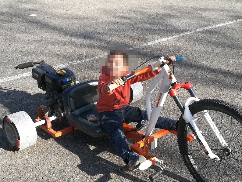

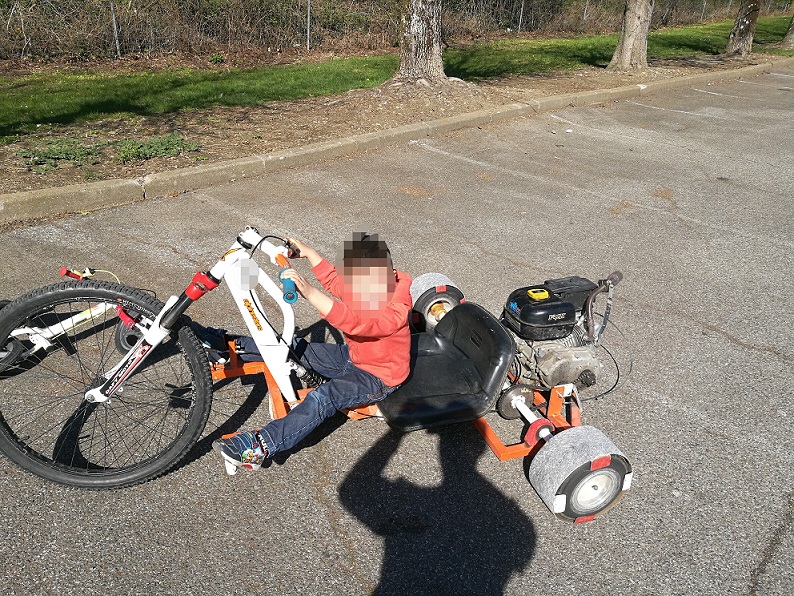

Bonjour,
voici mon tdm
moteur lifan 177 reducté 2:1
arbre de diam 30mm
frein a disque mecanique

joli, j'aurai quand même mit un frein sur l'avant Smile
pas bête les petit rebord sur le PVC

pour le freinage avant, je suis pas encore fixé soit un frein a disque ou v-brake..je ne suis pas en pvc mais une solution alternative, plaque de feraille roulé soudé..lol.. et oui les rebords permettent de mieux tenir le cerclage..

pour le bruit, c'est reglé, j'ai bouffé mes cerclages en acier et je passe au pvc ( reussi a recupérer 2m en 250 cr8 ).
