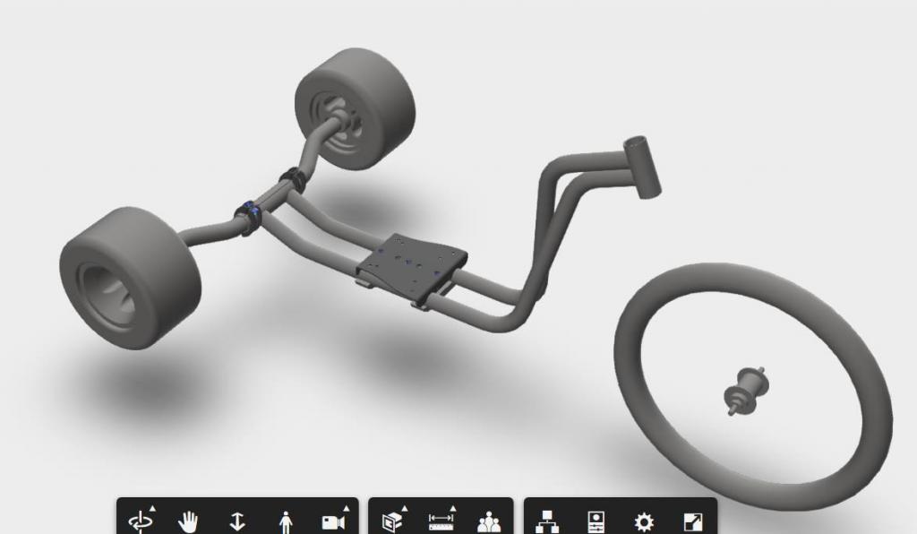

Voici donc le Jessie Bee 4 théorique, concocté sur ordi ces dernière semaines :

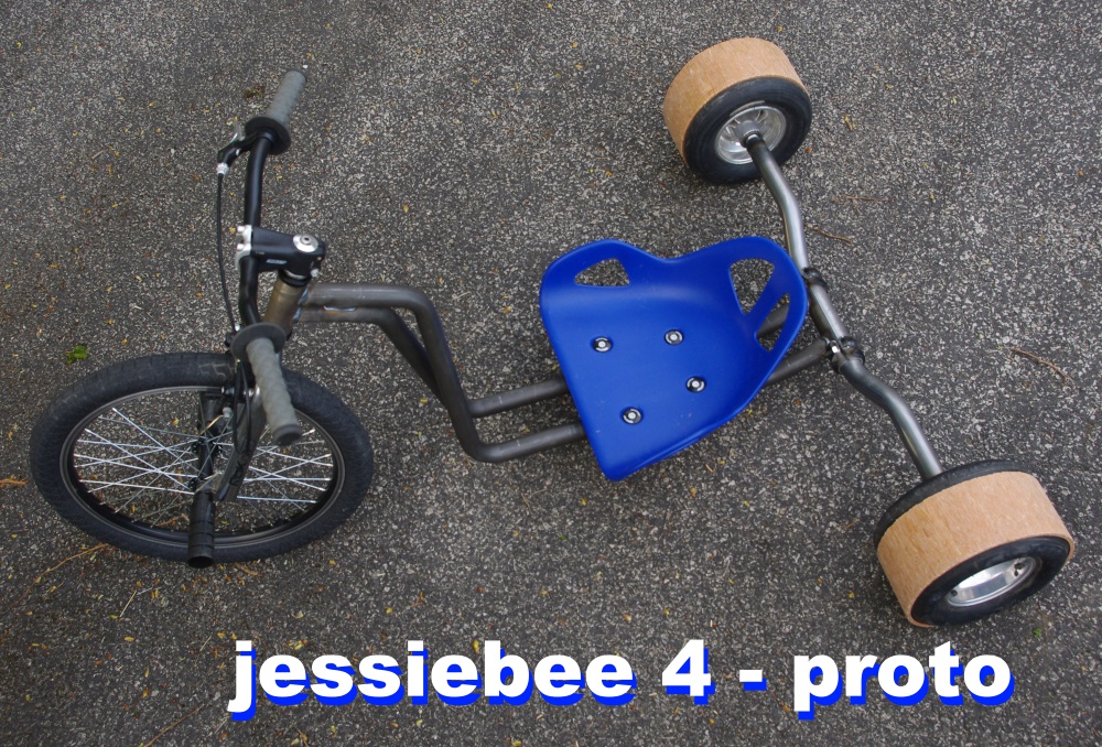

Et le JessieBee 4 réel, pas peint, monté vite fait avec une fourche qui trainait au garage, trop impatient que j'étais de le tester !
Un peu plus de détails plus loin ...

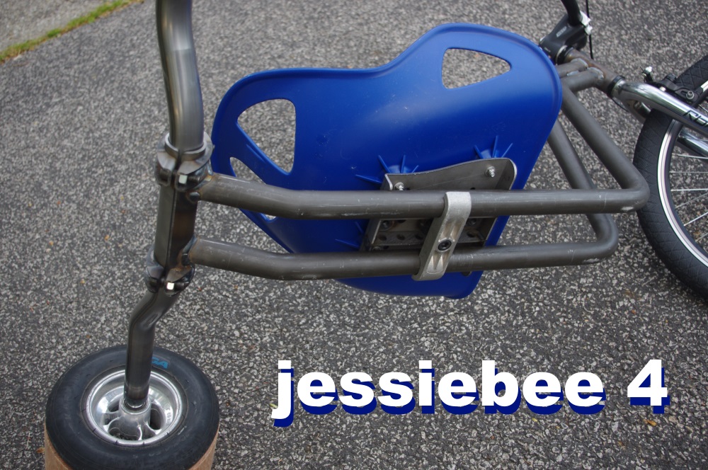

Alors l'évolution a consisté en :
* siège réglable (ce qui était déjà le cas sur le 3) rapide (ce sui est nouveau) : 1 tour de clé allen de 8 on régle et on serre
* train arrière réglable en hauteur
* train arrière à démontage rapide pour échange facile contre un plus large ou plus étroit
Le proto est monté en train large : 760 mm entre les faces d'appui des roulements de jantes.
Je vais en produire quelques uns donc si vous êtes intéressés contactez-moi ! Du cadre seul à l'engin complétement équipé tout est possible. Comptez 200€ pour le cadre + arbre + support siège (compatible Triad - tracteur) + visserie, à peindre.

La bride alu de support siège est un élément standard non? On dirait une pièce de fonderie...
C'est pas mal dans l'ensemble, à part les demi tube pour le bridage du train, qui à mon avis ne servent pas à grand chose.
