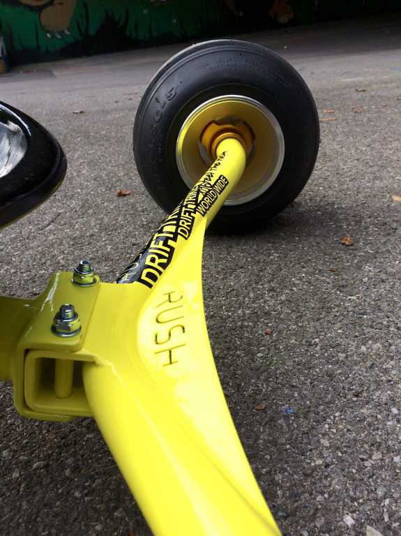

Est-ce que quelqu'un parmi vous aurais un plans pour faire un train arrière de DT
Je sèche complètement ...

Je cherche comment le monté en partant juste de deux fusé de karting sachant que j'ai un cadre de trotti bike qui est en deux partie a l’arrière comme sur un vélo ...
Je ferais des photo se sera plus explicatif

Voila l'arrière est comme celui-ci alors je sèche complètement si quelqu'un a une idée ...
J'ai trouvé des essieux complet sur le site flatout mais vu le prix je préfère savoir si quelqu'un a des idée ...

Pour ma part si tu veux du démontable je couperai les plat pour fixer la roue et je souderai un U en acier comme ça tu pourra mettre ton train arrière sur lequel tu aura soudé un autre U un peu comme le montage des trike Huffy ou Rush

je suis parti sur l'idée des 2 fusées de kart pour faire mon train arrière , (attention , il y a du 17 ou 20 de diamètre , contrôle avec tes roues de kart ...)
voir ici : http://www.drift-trikes-ouest.com/t1713-mon-trike-et-ceux-de-mes-potes.htm
suivant le diamètre de ton tube de train arrière , l'idéal et le plus simple , est de faire tourner une bague pour centrer tes axes que tu peut récupérer en les découpant .
a passer au tour eux aussi , pour que le tout soit centré et plus propre . perso je les avait mis décentrés vers le bas ne pouvant pas le faire au tour sur le moment ...
garder tes fusées complètes , sera un vrai casse tête pour fabriquer la liaison , et autre problème , ça va être fragile en cas de chocs ...  Rolling Eyes
ça a déjà été fait , vu sur le forum il y a longtemps ....
rien qu'a voir ton tube de direction vertical , c'est impossible que le comportement soit bon ... Shocked
il faut de la chasse , très souvent , on se rapproche des 30 degrés ...
après il faut que tu fasse attention a ta géométrie de ton trike ... a sa longueur , largeur de train arrière , et ton angle de fourche ... tout ces paramètres change le comportement de ton engin ...
fouine sur le forum ces sujets ont été largement discutés ici Okay

Merci à vous deux, oui c'est sa que je cherché devilus merci
Pour l'angle de chasse je doit être au alentour de 35 si je me souviens bien, oui j'ai déjà pas mal parcouru le forum et j'ai déjà retenu que mon train arrière doit être plus petit que la longueur du DT 😊

Par contre avec ce système il n'y a pa de renfort et sa me fait un peu peur je ne veux pas trop que mes soudure lâché quand je suis dessus...
Je vais me faire un plan

tu veux mettre un renfort ou? si c'est sur ton train arrière normalement tu n'a pas besoin si tu coupe les bras et que tu les remplace par des tube un peu plus gros

Je voulais les mettre sur le train arrière et qu'il rejoigne le cadre sous le siège

ben si le U qui est sur ton cadre est assez grand tu pourra les prendre dessus mais après avec 2 points de fixations il n'y aura pas de souci

l'angle de chasse se mesure sur ses 3 roues et lors de sa construction ...
sur la photo de ton cadre ,  on voit que ton tube de direction est bien vertical .... tu as d'autres photos ???

Ta base de cadre de troti n'est pas bonne, plutôt partir d'un BMX comme cela tu auras déjà tout le train avant.
