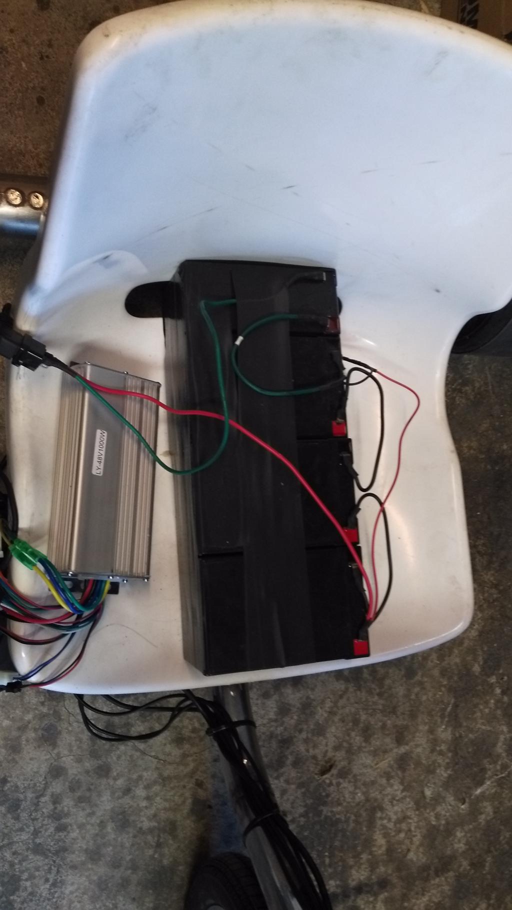

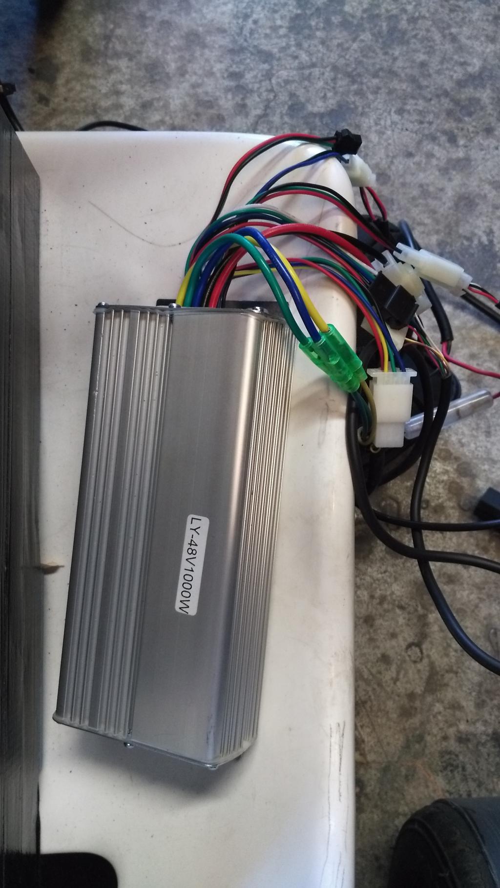

Salut à tous, après une petite présentation, je vous soumets mon souci à propos de mon Drift Trike électrique.
Decription de mon DT
Moteur roue de 1000W en 48v (20") (avec frein à disque)
Cadre BMX modifié + tube inox diam 60mm pour la partie AR
Chaise de recup
Roue Avt de Karting pour mes roue AR.
Je suis donc au bout de la fabrication, hors mis le côté esthétique qui sera traité dans un second temps mais je rencontre un problème au niveau de la motorisation.
En effet, le moteur, comme la plupart des DT électriques a été prélevé sur un VAE qui possède d’origine les sécurités comme le capteur de pédalier, le bridage à 25km/h et j'en passe...
Mon DT étant dépourvu de pédale, je cherche à supprimer toutes ses sécurités pour pouvoir utiliser simplement le moteur avec une gâchette d'accélérateur....
Merci pour votre aide
 .je vous joins les photos du contrôleur pour vous montrer les différentes connexions présentes......je suis impatient de pouvoir tester l'engin, les boules....

j'ai presque le meme controleur (ESC) que toi, normalement tu peut facilement shunté le capteur pédalié.
bon sur mon contrôleur le cable est deja shunté. donc il te faut recupérer le shéma de cablage de ton controleur avec l'attribution des couleurs de cables.
Tu sait sur quel velo il était avant ?
Ton contrôleur ressemble à celui là https://ebike-distribution.fr/Controleur-SENSORED-Filaire-48V-1000W
Appel ce site et dit que t'as acheté son kit d'occasion et tu explique ton blème et si il à le shéma c'est encore mieux.
