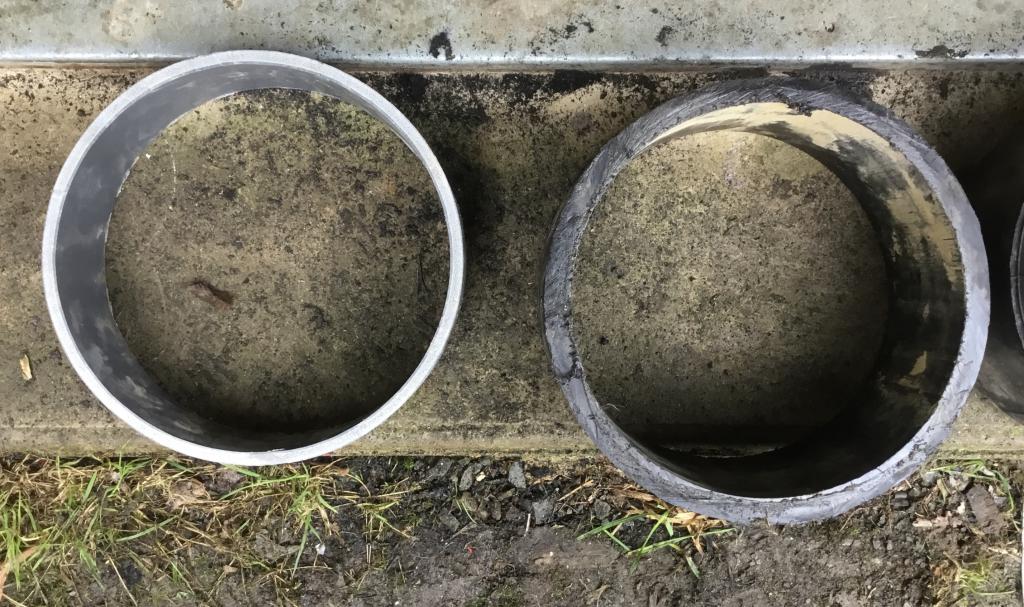

bonjour à tous, j’ai un oncle qui me récupère du PVC CR8 et j’ai aussi un gars qui m’a récupéré un PP SN10 jaune orange 1mm plus épais et d’apres Mui plus dure à couper.
Donc je connais déjà :
Pvc CR8
PP sn10 (en stock mais pas encore monté)
J’ai lus sur internet que certains utilisais du PEHD, vous en avez testé d’autre ?
Premier DT en cours de fabrication

Nouveau pvc récupéré, ce serait du pvc-c ça me fait penser au pe-hd je vais le monter sur des roues ar en flanc tendues et je vous redis. Je vais me monter un paire de roue en pp aussi j’ai toujours pas finis d’user mon pvc lol

selon les couleurs tu a des adhérence et des résistances différentes.
- Gris claire (CR4, CR8, CR10, ...) glisse très bien donc parfait pour le Freestyle et le Drift mais très dure donc cassant
- Noir (PP) il a une bonne accroche donc il est parfait pour le Speed et le Race, étant plus tendre et en monobloc il est très résistant
- Orange (je connais pas la matière) il est très polyvalent, il a plus d'accroche que le gris mais pas autant que le noir tout en étant aussi résistant que le noir
- Blanc (je connais pas la matière) il a une très grande accroche, bien plus que le noir et il est très résistant
- Bleu clair (jamais utilisé)
- Bleu foncé (jamais utilisé)
il y a encore bien d'autres couleurs et matières mais je sais pas ou en trouver

Le PN10 aussi pour moi sensiblement aussi glissant que le CR.. mais bien plus costaud quasi incassable à par à l'usure !
