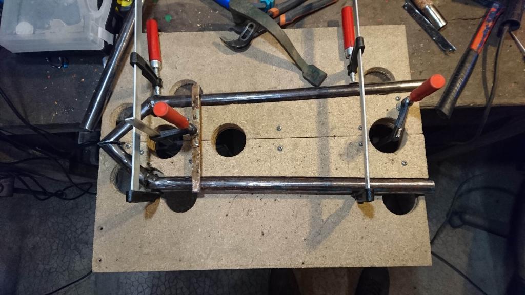

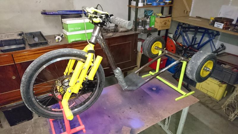

Voila donc mon Trike 2018, 100% RACE (je crois avoir assez de Trike pour le Drift). C'est également le 1er Trike que je fabrique et sur lequel j'ai appris à souder.

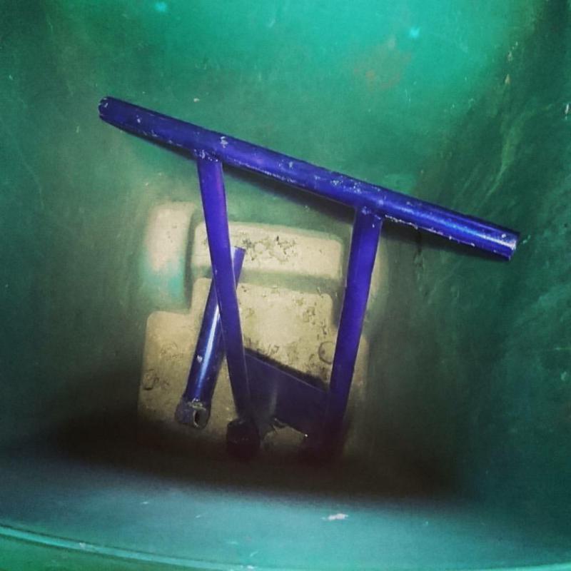

Après lavoir fait un premier cadre à l’œil qui n'était pas droit du tout je l'ai mis à la poubelle pour reprendre à Zero

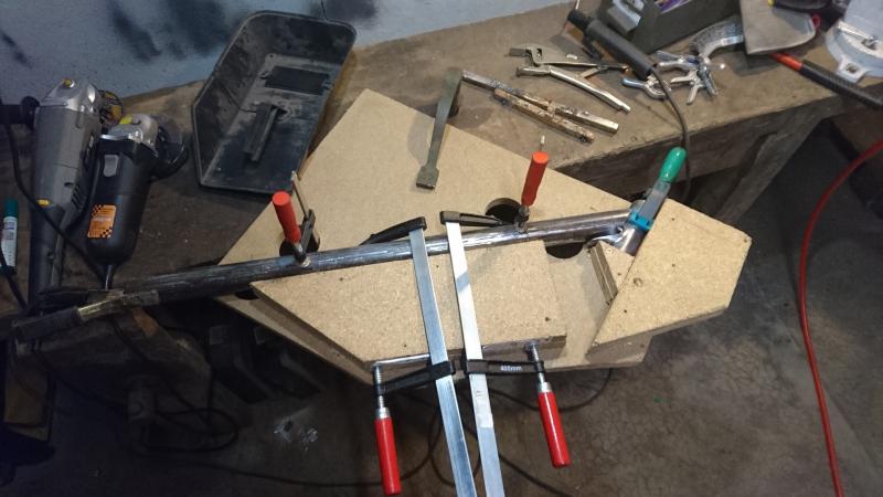

J'ai tout d'abord réalisé un gabarie en bois pour avoir une structure relativement droite (je sais que certains vont rigolé en voyant ça mais je n'ai pas de quoi faire un marbre alors que j'ai des tonnes de bois chez moi alors je me suis pas pris la tête surtout pour un prototype)
Ensuite il a fallu assemblé la base avec le haut du drike (autant dire que je me suis fait chi...... !!!!
Une fois assemblé le résultat était plutôt satisfaisant par rapport a mon idée ...

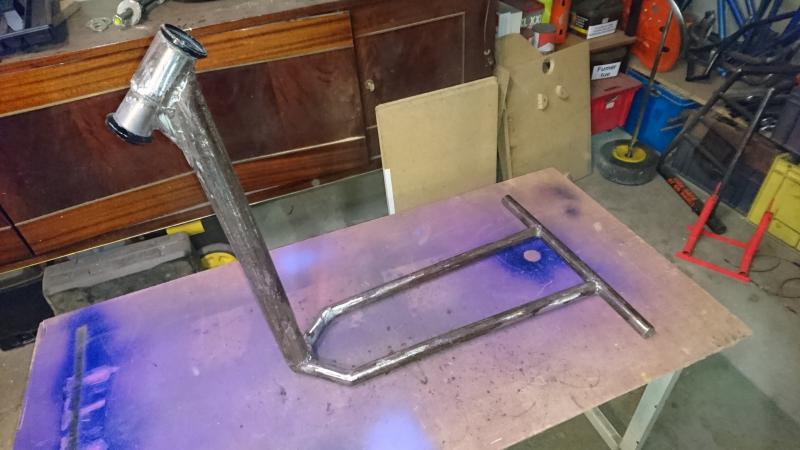

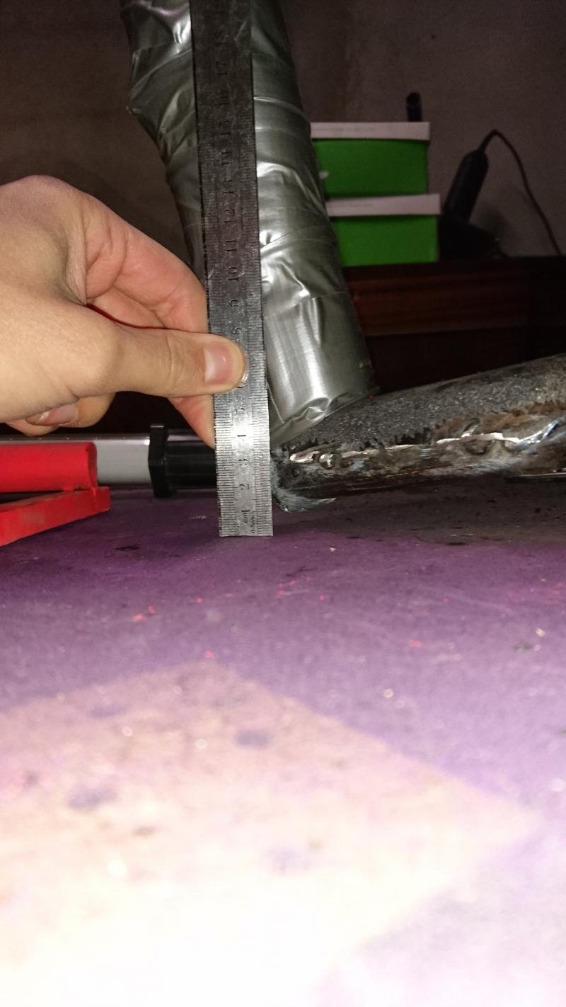

... mais une fois posé au sol je n'avais pas vu ma petite erreur de mesure. Moins d'1cm de garde au sol c'est vraiment pas assez (mais bon après quelques descente je suis passé à 2cm donc pour un premier test c'était suffisant)

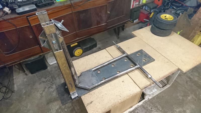

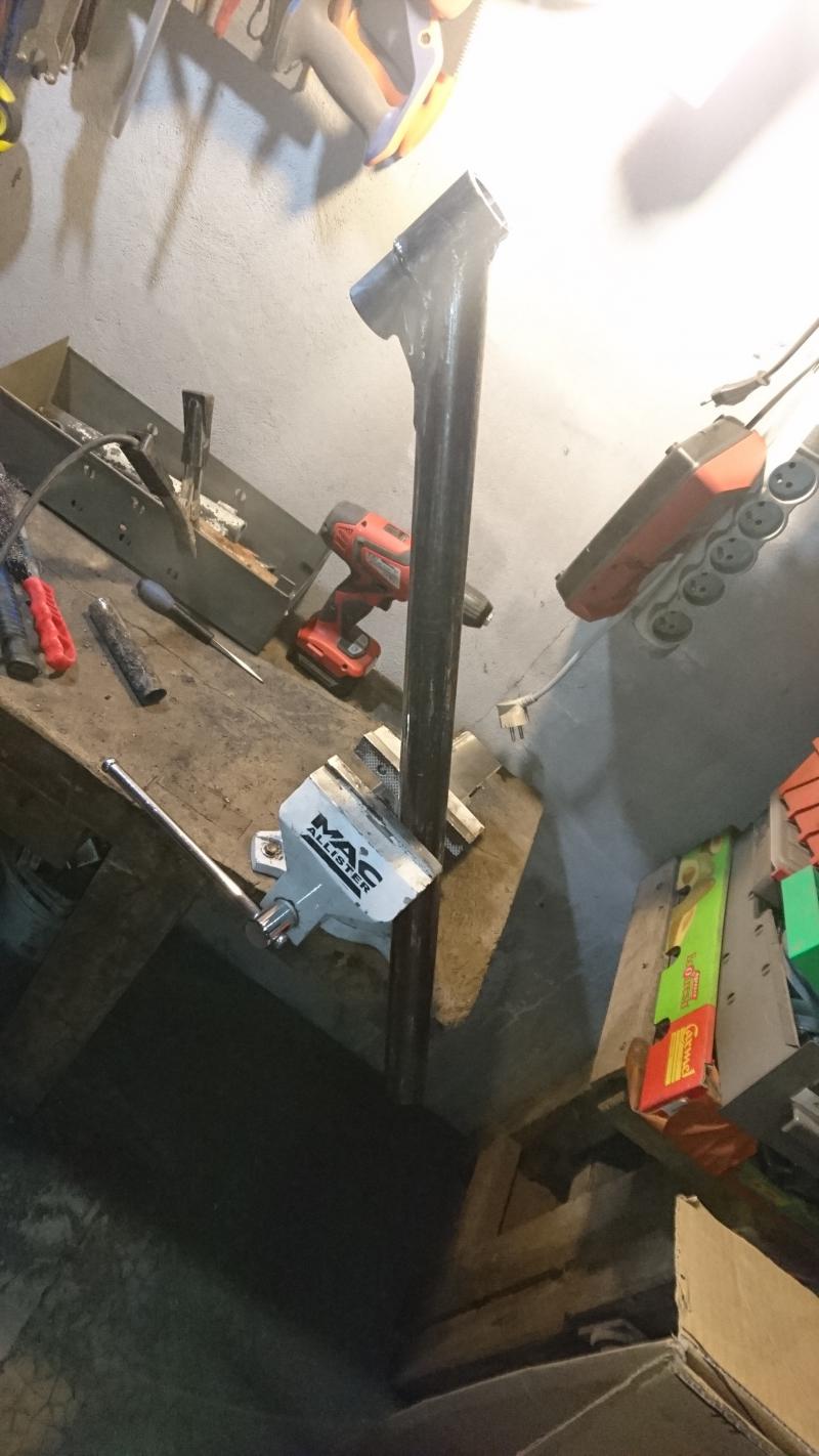

J'ai ensuite coupé le cadre pour pouvoir remonté la garde au sol. Pour ne plus me prendre la tête j'ai réalisé  un support pour ré-assemblé les 2 parties du cadre.

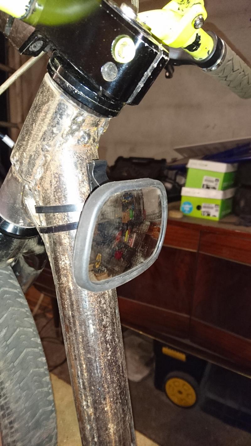

Je me suis occupé de rajouter un petit rétroviseur afin de pouvoir surveiller les pilotes qui arrivent derrière moi et pouvoir ainsi adapté mon pilotage ou ma trajectoir

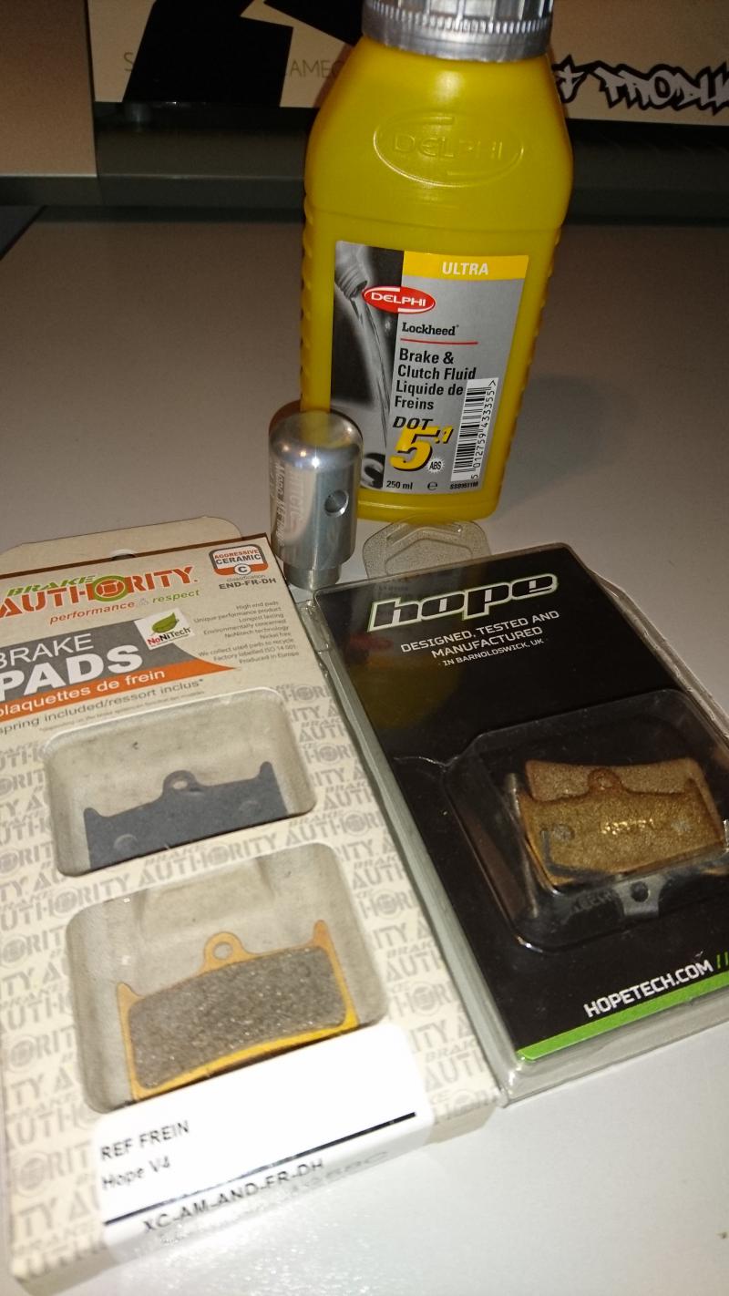

Pour bien débuter une nouvelle saison il est important d'avoir des freins efficace donc je renouvelle mes plaques sur mon Hope Tech 3 V4 et un nouveau pneus avant

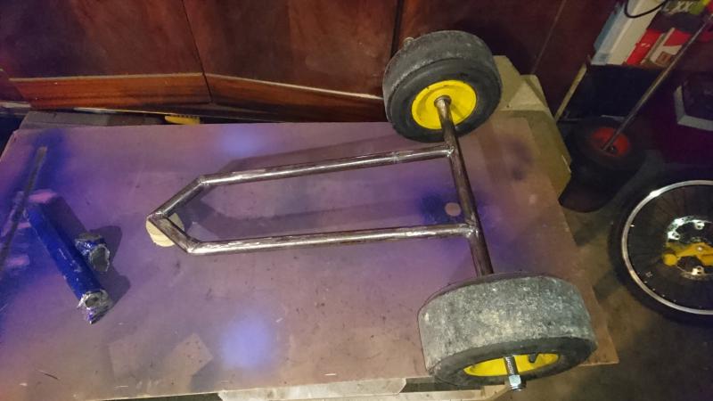

Depuis j'ai fait une petite peinture rapide toujours dans mes couleurs (Violet et jaune) et j'ai également fait un nouveau train avant bien plus efficace mais je vous posterai les photos un peu plus tard ...

PostPosted: Fri 9 Mar - 23:07 (2018)    Post subject: [Mark 6] - Prototype Race Trike Reply with quote
Tu mets un angle de chasse plus important pour la vitesse? pour que ce soit plus stable.
il est bien aussi celui là  ! tes soudures sont propres et ton marbre est largement suffisant.
bon boulot !!
