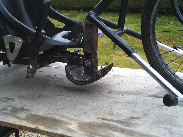

     Salut j'ai fini mes test et voici mes conclusion,J'ai donc fais un patin avec un morceaux de pneu  qui fais 15x10 cm qui entre en contact avec le sol VERTICALEMENT.
 Des test que j'ai fais que se soit en marche AV ou AR sa   RALENTI    bien le trike ,sa va dependre de la force que vous appliquer sur le levier type frein a main .Ne pas oublier que vous etes avec un trike qui ai fais pour le drift!!!!!!!.J'ai utiliser du carre de 45 dans lequel coulisse du 40 ,le 45 est souder sur le cadre et le 40 permet de fixer le patin,avec un systeme de bras de levier tres simple,Ne pas oublier de faire des trous ovaliser sur les bras qui maintiene le patin.J'espere que ses clair.Je peu faire des photos que je mes sur le post
 je poste la photo du montage brut de fabrication bonne bidouille @@@ +++ Okay

Très bonne solution.
MessagePosté le: Mar 26 Fév - 15:38 (2013)    Sujet du message: frein arriere Répondre en citant
Moi j'aime beaucoup ce frein "d'urgence" Okay . Et c'est vrai que le système de déplacement vertical est pas mal pensé.
T'as mis un ressort de rappel pour que le patin remonte au repos Question

     Oui il y a un ressort que l'on vois a tres peu que je vais doubler .Maintenant il faut peut etre jouer avec les longueurs des 2 bras paralleles pour diminuer l'effort du levier.Mais aprés on va se trouver avec une lumiere plus importante pour que sa puisse couliser(derriere la rondelle plate).Des essais presedent j'ai vu que l'angle former par les 2 bras parraleles provoquer un blocage soit vers l'AV soit vers l'AR et le mettre vertical a resolu se probleme.Se qui permet le patin devant ou derriere le siege en fonction de votre construction.

sinon simple et efficace ce frein d urgence Okay
