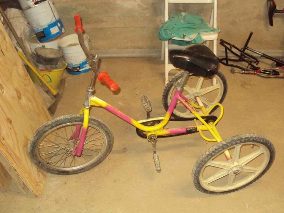

coucou a tous donc j'ai pour projet de faire un dt sur base de 102 ( mobylette ).
 j'éspair que sa va plair a on.aff1  Mort de Rire
bon ba ça donne sa

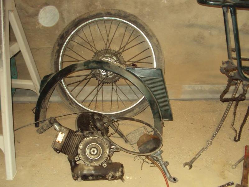

et j'ai enlever le moteur qui ne tournée plus, la roue arrière, garde boue, phare, guidon, et tout les cable et file.
jme demander si quelqu'un avait une solution pour enlever les chaine sans les abimé ?

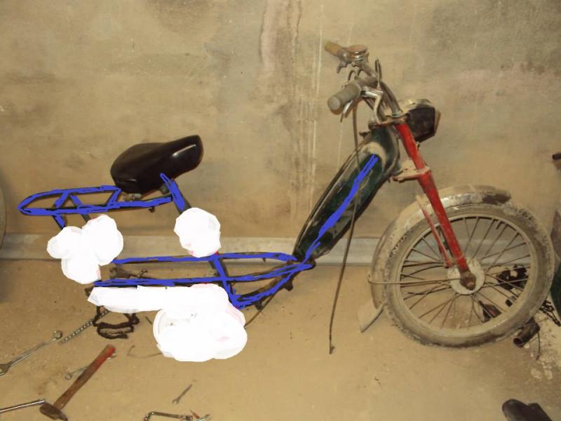

 se que je vais faire c'est que je vait decoupé  la ou il y a des trés rouge, donc j'enleve la béquille latérale et je rabése la selle avec le porte bagage.
(la selle sa va juste être pour le debut apré je vair surment métre un siège de tracteur )
mais pour l'instent en atendan le drift trike j'ai comme-me un trike ptdr
n'esitez pas a donner votre avis Mr. Green

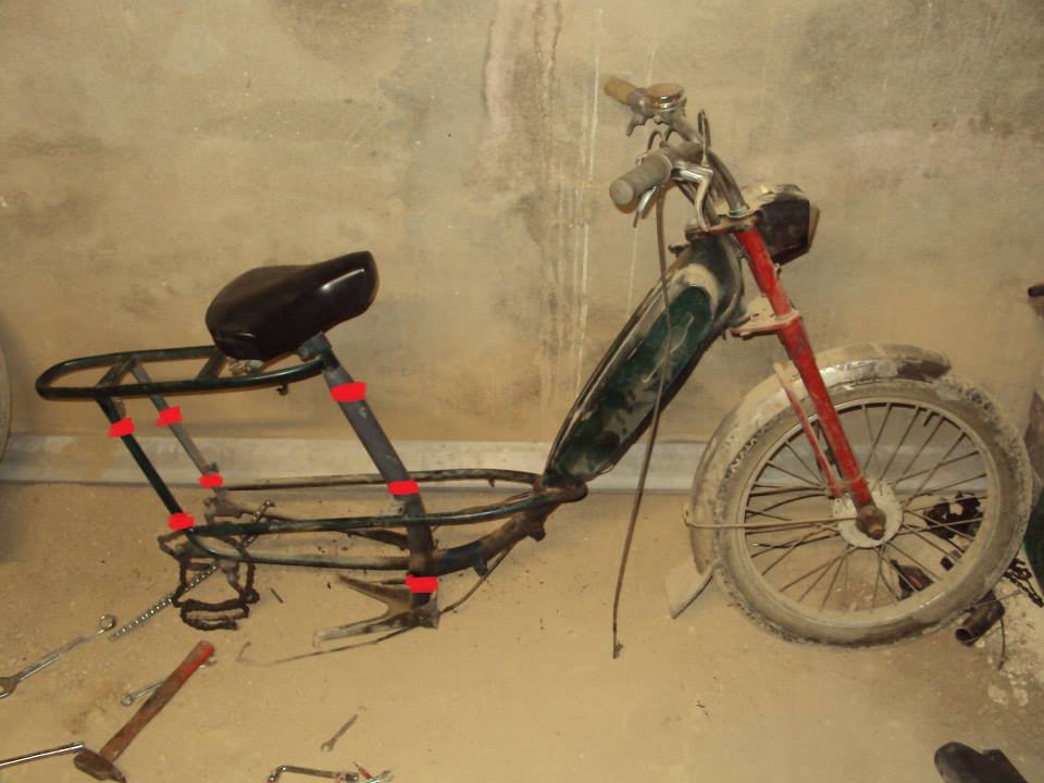

excusez moi jme suis trompé de photo

Salut, bonne idée  . Par contre je pense que si tu souhaite monté un train avant de vélo 20 pouces, tu devrai adapter celui ci à ton cadre, et voir par le suite ton train arrière et la "poutre centrale".
J 'ai l'impression que tu devrai gardé que le réservoir et faire le reste en tube pour avoir un bon angle de chasse.
Je suis peut etre pas très clair, attend les avis des autre triker.

ok merci     et si je gard que se qui ya en bleue

Je pense pas  (!!!) ,pour moi si tu veux un comportement top, faut couper après le réservoir, tu mes une fourche et roue, ensuite angle de chasse a 30° et l'axe ar a 12,5 cm du sol, puis tu relis l'axe ar au réservoir comme tu veux. Moi je ferai comme ça.

kyllian sj71 , ne fait ton trike pour qu'il me plaise comme tu le dit dans ton 1er message ! c'est sympa , mais fait le comme tu le sent toi ! Embarassed
par contre , sam et tex ont raison dans ce qu'il disent ...
ne garde pas une assise haute comme dans ton "photo montage" , ton centre de gravité sera trop haut ...
pour ça que tout le monde met le siège direct sur le cadre au plus bas ...
il y a moins de chance pour que tu te retourne , si tu préfère ...
tu n'as peut être pas ce qu'il faut pour souder ... ?
