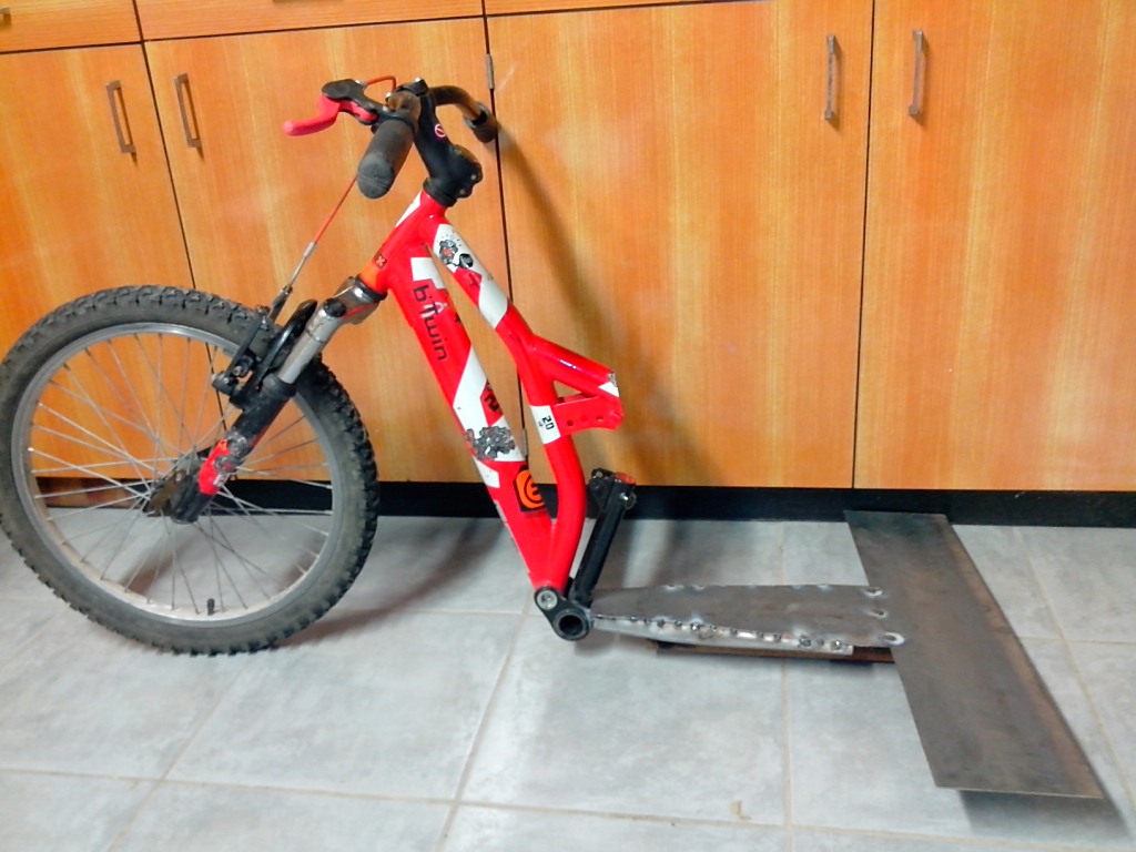

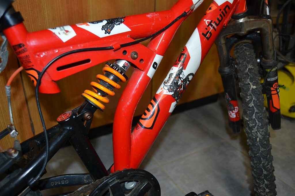

Hello,

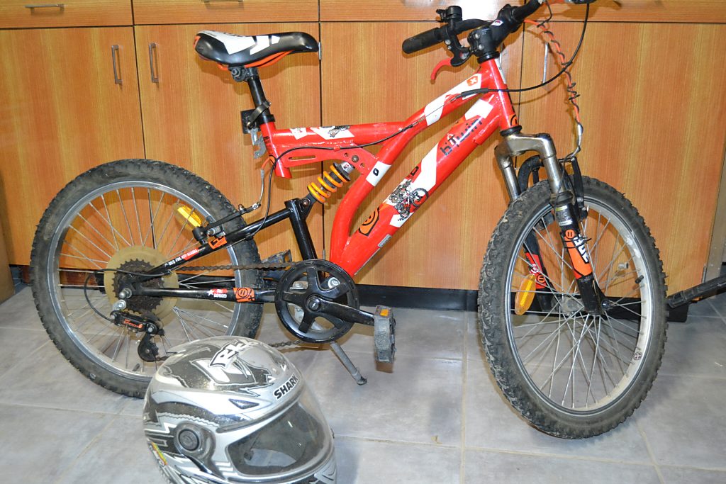

Comme promis ouverture d'un post pour mon DT en cour de Fabrication.
Base : VTT B'twin de chez Décathlon (acheté 25€ sur le coin coin, ce vélo est toujours disponible en neuf pour 150€)
Vl'a la Bête et premiers coups de disqueuse :
Dans le projet je suis rendu plus loin mais je préfère vous mettre les photos depuis le début.
Donc prochaines photos bientôt.
Faut que ça glisssss
Stéphane.

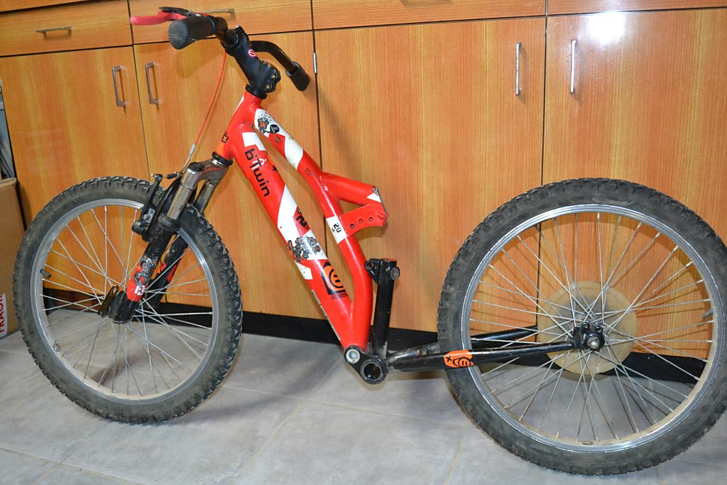

PostPosted: Fri 7 Mar - 12:12 (2014)    Post subject: Le DT de Stéphane Reply with quote
la sur les deux derniere photo quelle que modif et tu peut en faire un trial

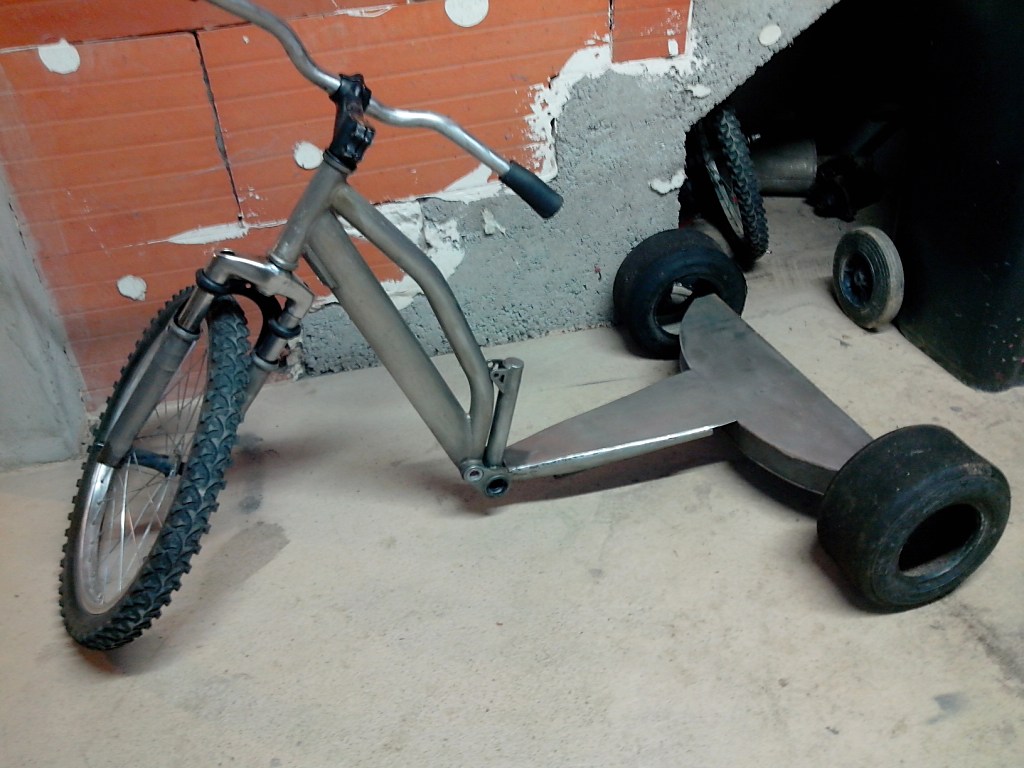

PostPosted: Fri 7 Mar - 21:25 (2014)    Post subject: Le DT de Stéphane Reply with quote

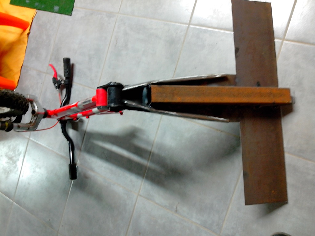

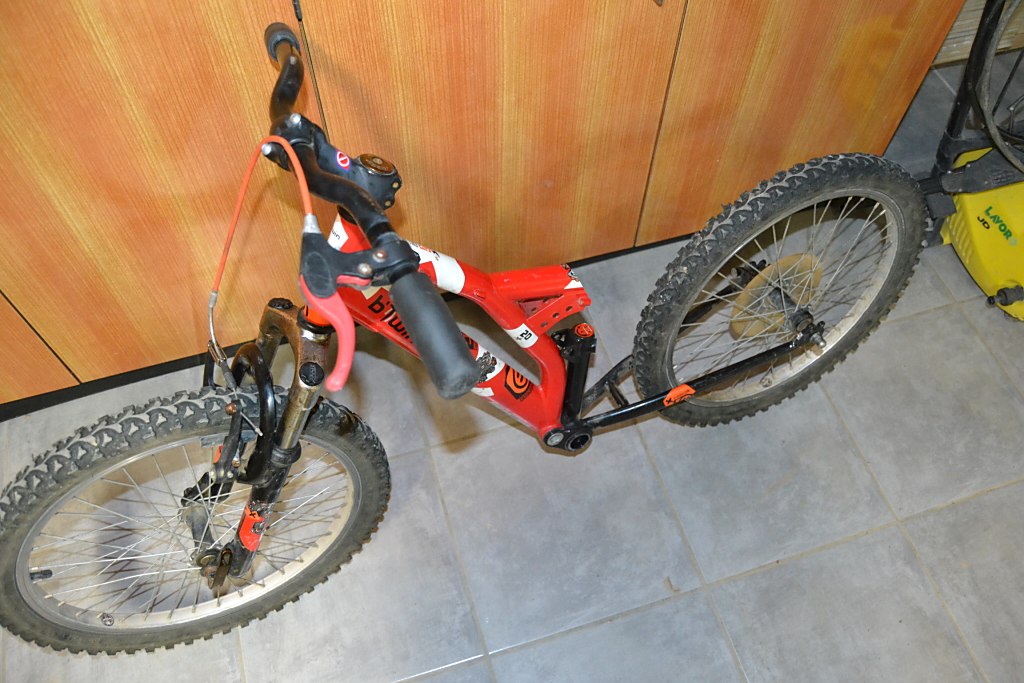

Trop tard le support de roue arrière est coupé...lol
Mais je peut en faire un coupe bordure.......photos à l'appuis si vous voulez....

NNNAAANNN j'ai acheté le même VTT à mon fils
En même temps on fait pas d'omelette sans casser d’œufs

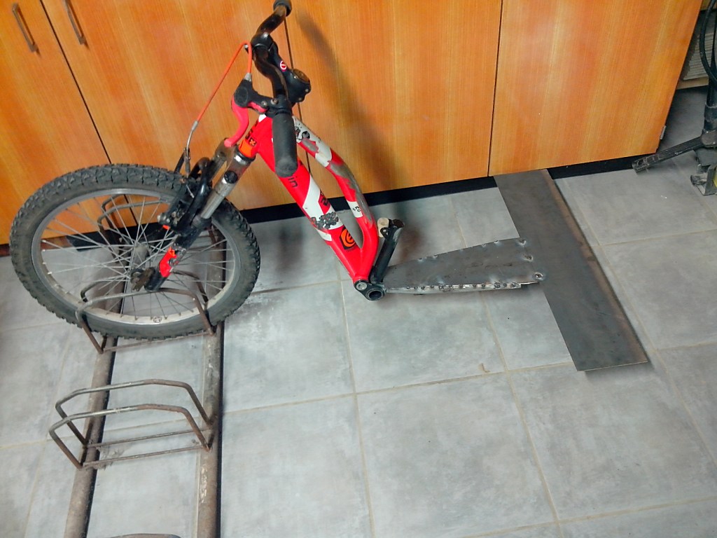

PostPosted: Sat 8 Mar - 00:24 (2014)    Post subject: Le DT de Stéphane Reply with quote

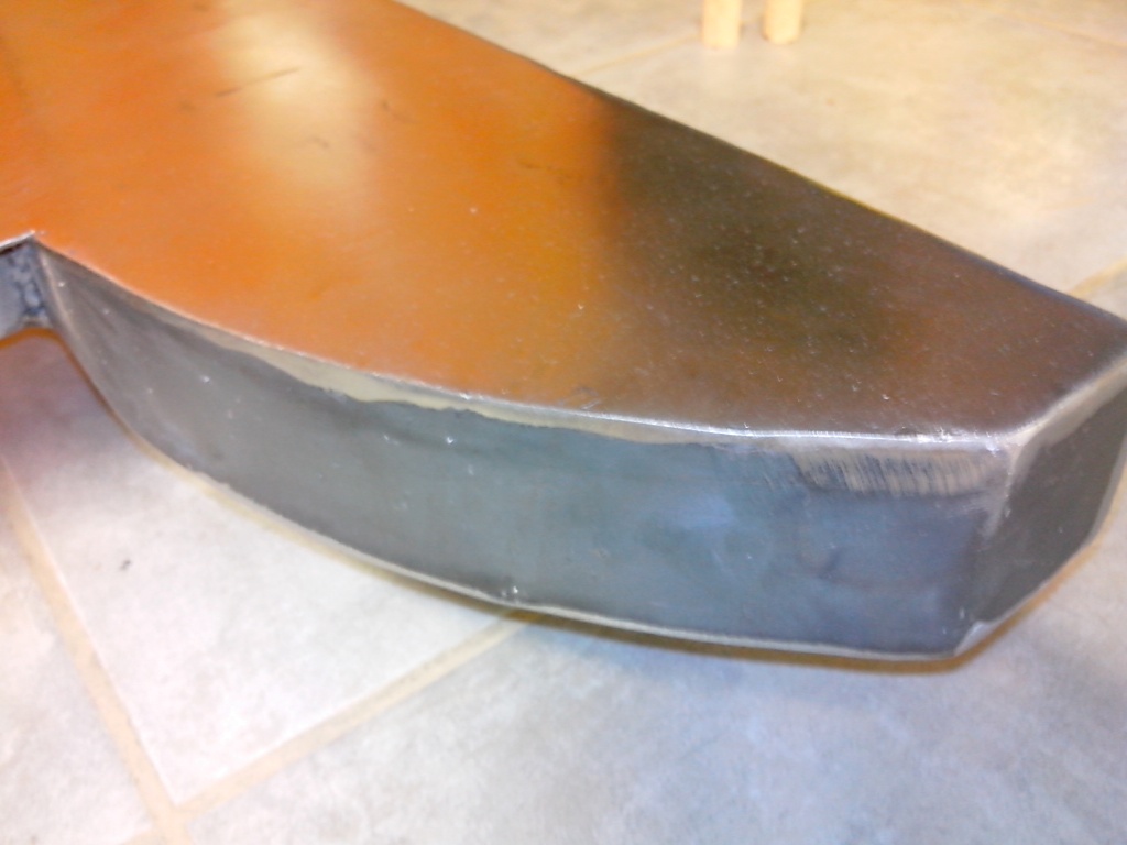

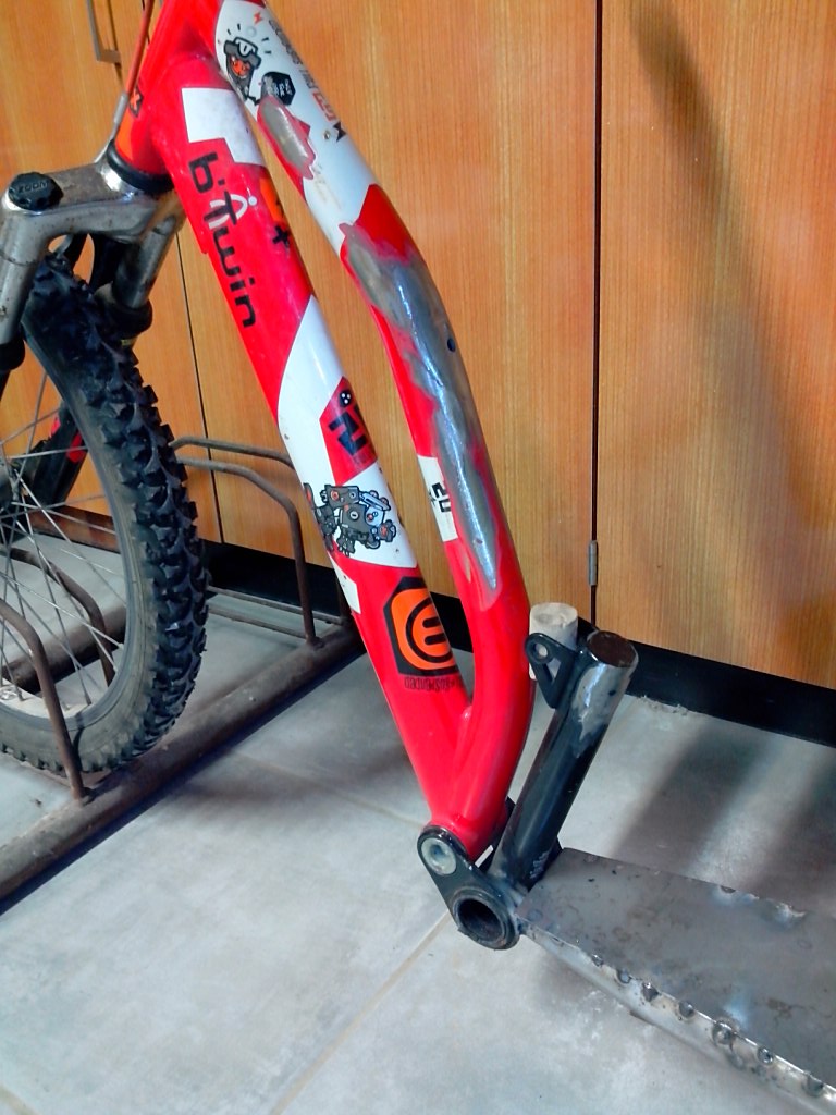

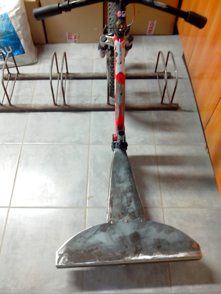

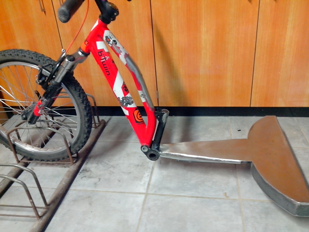

Donc voilà le coupe bordure !
Vue de dessous
L'ensemble est pour le moment juste pointé par soudure à l'arc (avec poste à souder électronique.)
C'est de la tôle de 1.5mm et le tube c'est du 50mm
Pas d'affolage.... je vais arrondir les angles....lol
Ont continu par la découpe de la fixation haute de l'amortisseur.
Petite mise en forme du plancher.
Ça commence à prendre forme
Le coté terminé, il me reste l'autre coté à tôler mais je n'ai plus de tôle.
Donc en attendant je vais décaper le cadre...
@plus pour la suite en photos (je viens de terminer le déçapage du cadre et de la fourche.)
Stéphane.

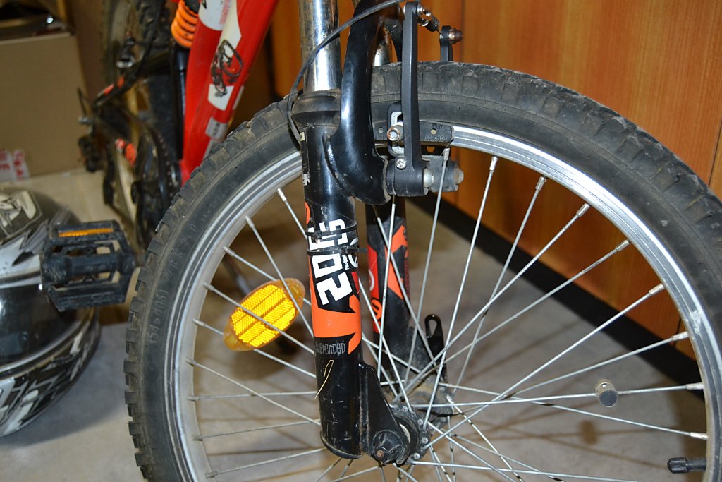

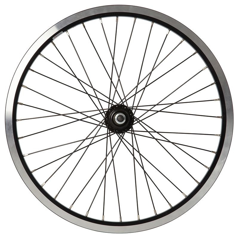

Hello,

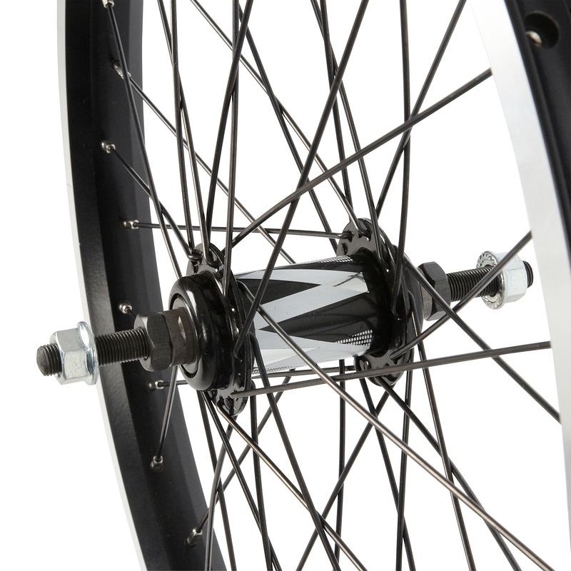

Je pensse mettre une roue bmx sur ma fourche du vtt 20 pouces.
Celle de décathlon me conviendra.
http://www.decathlon.fr/roue-bmx-20-avant-id_8303850.html
Ou je peut prendre ce bmx sur le coincoin : http://www.leboncoin.fr/sports_hobbies/634095147.htm?ca=18_s
Du coup je récupère un bon guidon...
La question :
Sur ma fourche je peut mettre un axe de 10mm
La zone de freinage de cette roue bmx ira t'elle avec les freins de ma fourche ?  (largeur patins et emplacement des patins)
Grosso modo, cette roue de bmx est'elle plug and play sans aucune modif ?
Merci  d'avance pour vos conseils.
Stéphane.

PostPosted: Thu 13 Mar - 23:19 (2014)    Post subject: Le DT de Stéphane Reply with quote
Avancement de l'engin.
Si vous avez besoin de pneus, vous pouvez aller au karting à Ancenis, il se feront un plaisir de vous en donner.
Je pense acheter cette jante de BMX chez décathlon (36€), à priori pas de soucis pour adapter sur ma fourche. Ça doit être un axe de 10mm.
Stéphane.
