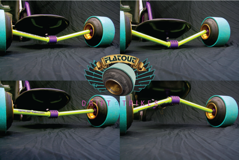

Yo les gars je vais posez 2/3 petites questions donc je vous explique ma situation : j'étais bien chaud pour me refaire un trike complet ayant des problème de train arrière et de renfort etc puis je me suis finalement dit que je n'avait qu'a remplacer le train arrière donc je voudrais partir sur ce sistus :
Mais étant donné que ce train arrière est pas donné (juste la barre avec les fusée on peut compter sur 80€ ) je vais me demerder Very Happy
Maintenant que je vous est décrit la situation je voulais savoir si pour la "bague" "potence" qui retient la barre de l'axe arrière ,ce collier de serrage pouvait suffir ?
http://www.decathlon.fr/collier-de-serrage-mf72-mauve-id_8290137.html
C'est le seul que j'ai trouvé en deux partie et moins cher que les collier que le site de drift propose donc voilà je voudrais savoir si c'est possible ou peu sécurisé
ceux du site sont a ce prix là : http://www.flatoutdrifttrikes.com/1-75-axle-boss-clamp/ + fdp biensur

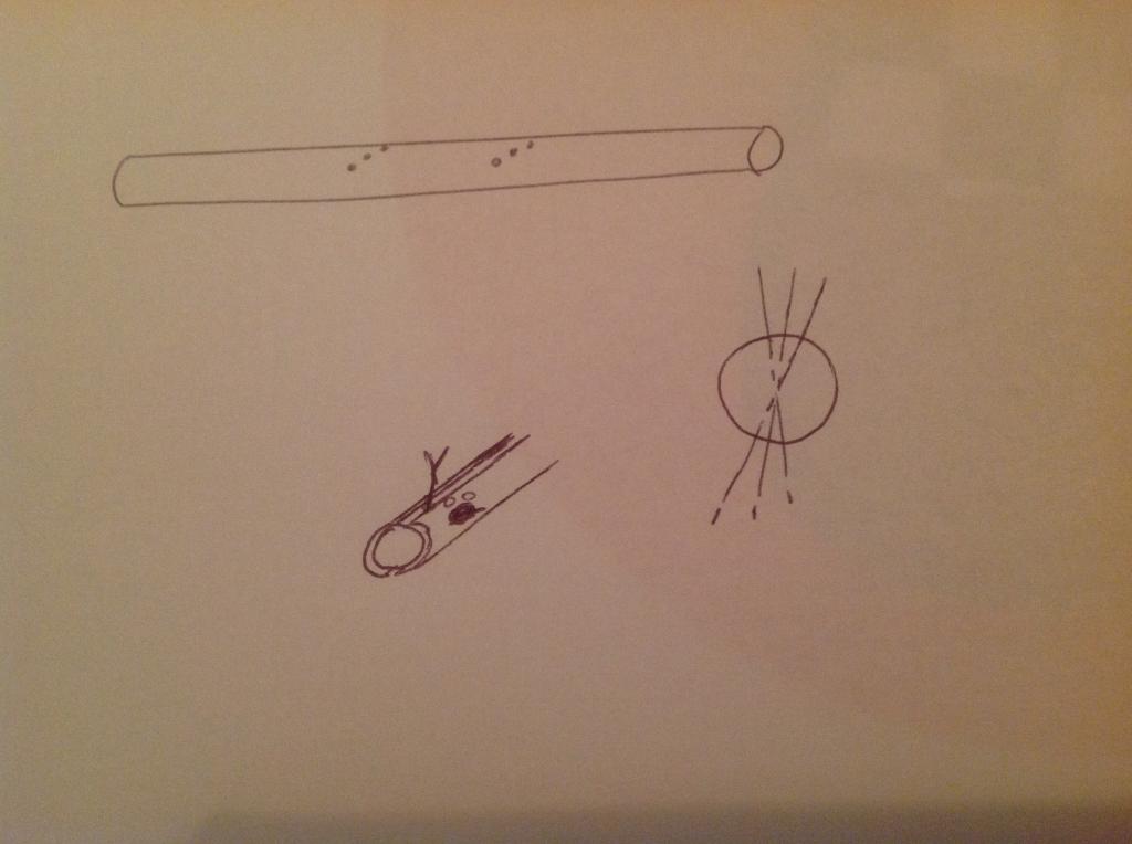

PostPosted: Tue 11 Mar - 00:08 (2014)    Post subject: V axle train arrière modulable Reply with quote
Au pire tu reprend le système de on off mais tu rajoute des trous à différent angle comme ça tu passe une vis entre les deux tubes fendus qui bloque ton essieu dans l'angle voulu. Enfin si on me comprend. :/
Désolé pour l'explication.

PostPosted: Tue 11 Mar - 00:43 (2014)    Post subject: V axle train arrière modulable Reply with quote
c'est dans ce sens là que je voulais le dire zuzu , mais t'a fait un beau shéma pour l'expliquer mieux que moi ! merci !

Merci pour toutes ces reponses les gars Very Happy Donc en finalité il faudrait que je prenne le système de on.off mais en perçant plusieurs trous dans mon axe arrière pour avoir différentes positions, c'est ça ?

Oui je pense que les deux système vont parfaitement se compléter.
