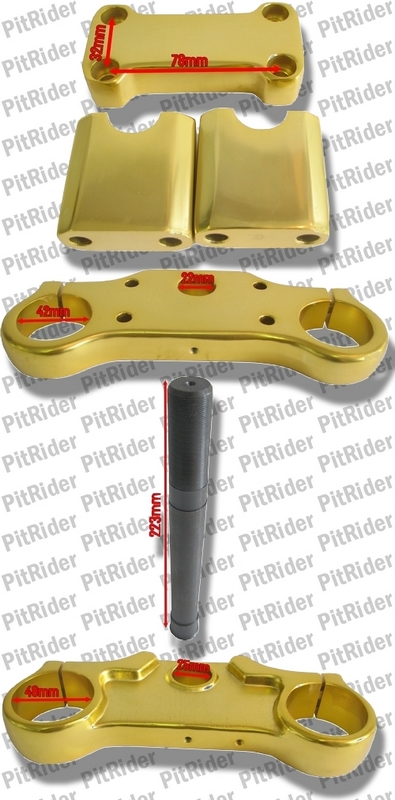

Bon comme vous le savais déjà j'ai l'intention de me mettre une putain de fourche sur mon DT
J'ai trouve un T de fourche pas trop cher pour dirt bike
Je voudrais savoir si c'etais possible de faire des tubes de fourches sachant qu'il y a une différence de cote ente le T supérieure et inférieur
Pontet :
Entre-axe longueur = 78mm
Entre-axe largeur = 32mm
Tes supérieur :
Diamètre tube de fourche = 42mm
Diamètre colonne de direction = 22mm
1 vis (fournis avec vis)
Colonne de direction :
Longueur = 223mm
Tes inférieur :
Diamètre tube de fourche = 48mm
Diamètre colonne de direction = 25mm
2 vis (fournis avec vis)

et question idiote ... Question est ce que ça change quelque chose si tu prend 2 T supérieurs ? Idea
ta toujours le même diamètre pour les tube de fourche et les fixations pour le guidon ,
seule différence (apparemment) l'axe a faire sur mesure ou alors juste a réusiner celui la ...

faut en acheter deux pour deux personnes !
un garde les pièces en 42 et l'autre en 48 et perce pour mettre les platines du guidon ! Okay

si , petite bague a usiner pour mettre l'axe en 25 au lieu de 22 aussi ...

reste le problème de ces fourche la , qui viennent en butée sur le cadre ... pas de gros braquage possible complet possible ...

1ere solution - trouver un tube a la bonne dimension intérieure ,
2eme solution - récupérer une potence sur un cadre de dirt ,
3eme solution - ou fabriquer sur mesure un tube de potence que tu soude a ton cadre après ...

attention si récupération d'une potence de dirt avec les diamètres en haut et en bas a cause de la bidouille des T ...
