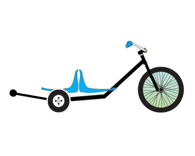

Salut la compagnie
Depuis un moment j'ai une petite idée en tête je crois que j'ai vais commencé a rassemblé tous le matos pour pouvoir le faire après
Voila mon idée
Un biplace dos a dos l'un derrière l'autre pour faire des vidéo ou photos pendant les descentes des spots
Je pense qu'avec on auras une bonne prise de vus et voir une sensation différente des autres biplace
Je pensé le faire démontable (pour le transport) pour pouvoir le transformé en une seul
Sortir le siège et la bar de derrière pour les pieds du photographe et sa pour fait un trike normal
Voici mon idée

PostPosted: Thu 3 Apr - 19:21 (2014)    Post subject: Le Biplace des BFTD Reply with quote
trop bonne idée !! ate de voir le rendu
PostPosted: Thu 3 Apr - 19:28 (2014)    Post subject: Le Biplace des BFTD Reply with quote
perso je veut essayer ^^

PostPosted: Thu 3 Apr - 20:44 (2014)    Post subject: Le Biplace des BFTD Reply with quote
ok pom a voir comment on peut te filer un coup de main
PostPosted: Thu 3 Apr - 20:45 (2014)    Post subject: Le Biplace des BFTD Reply with quote
Je pense qu'il fait quand même pouvoir le mettre en tandem standard pour faire faire des baptêmes !! Et après je pense que pour le cameraman il faudrai un genre de baquet pour qu'il doit maintenu .....
PostPosted: Thu 3 Apr - 20:51 (2014)    Post subject: Le Biplace des BFTD Reply with quote
Avec plaisir mais tu est pas obligé
Oui pas bête je pense que c'est possible de faire un Trike 3 en 1
trike normal
trike biplace baptêmes
trike biplace photos/vidéos

PostPosted: Thu 3 Apr - 20:52 (2014)    Post subject: Le Biplace des BFTD Reply with quote
 c'est l'idee que j'avais mais on a laisser tomber car on a penser que ca serait top pour les videos mais niveaux pratique pas cool il faut faire une rallonge pour mettre les pied ce qui le rallonge et un truc ou le gars peux ce tenir !!!
mais je pense que ca peux etre tres sympas mais juste pour faire de la video

PostPosted: Thu 3 Apr - 20:55 (2014)    Post subject: Le Biplace des BFTD Reply with quote
Oui pour la rallonge j'ai une idée je pensais faire un truc démontable qui s'emboite dans le train arrière et viser pour pas que sa bouge

PostPosted: Thu 3 Apr - 21:03 (2014)    Post subject: Le Biplace des BFTD Reply with quote
moi je te parlais aps comme ça ^^
un trike bi place normal (side cars) sauf que le siege de droite (donc passager) serait sur un axe, un roulement, ainsi que une commande manuel de blocage afin de le faire pivoter en avant ou en arriere Smile
PostPosted: Thu 3 Apr - 21:12 (2014)    Post subject: Le Biplace des BFTD Reply with quote
+1 avec Loïc.
Sans forcément se casser la tête avec roulements et axe pivotant, tu fais juste une fixation avec boulon et écrou papillon. Wink
Moi mon kiffe serait d'en faire un avec Patator pour le passager. Wink
PostPosted: Thu 3 Apr - 21:13 (2014)    Post subject: Le Biplace des BFTD Reply with quote
Ben moi dans mon idée se biplace peut se transformé en trike normal
Et de plus je pense aussi au transport donc mon idée est beaucoup plus simple pour le transport
