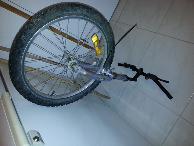

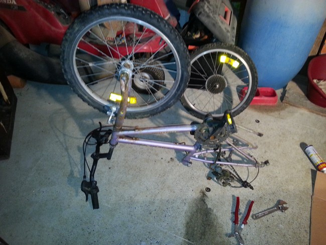

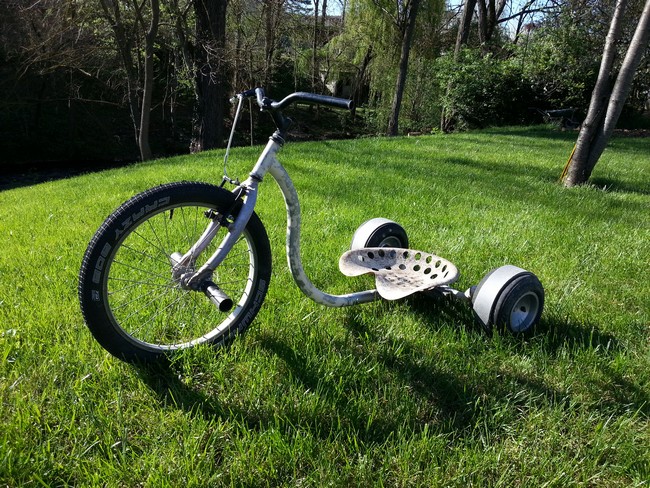

J'ai commencer avec un vtt de mon voisin vendu 5€

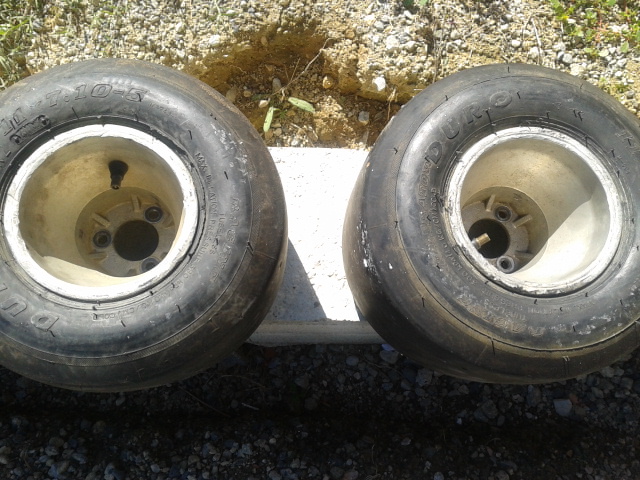

Ensuite je me suis acheter des jantes de kart dans un état...
(sur la photo c'est des jantes arriere, parce que j'avais acheter les 4jantes )

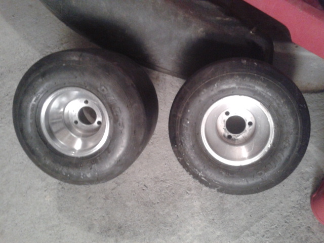

Ensuite après dégraisser
Un petit polissage que je referais car c'est un rouleau abrasif juste et je vais les poncer a la main c'est le mieux

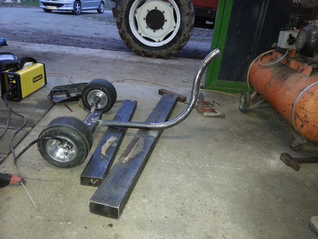

Mon train avant

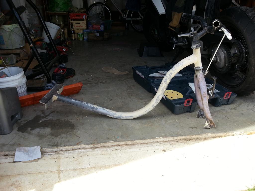

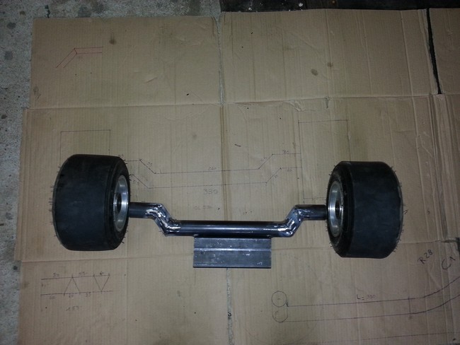

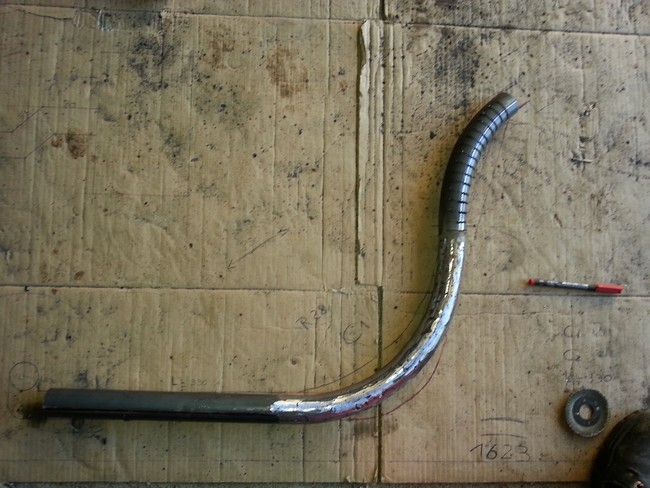

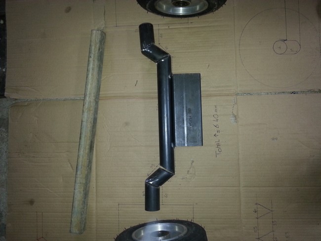

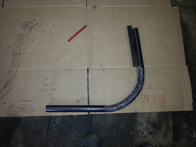

Donc maintenant c'est partie pour le tube , c'est un tube de 40 mm et on commence par l'essieu

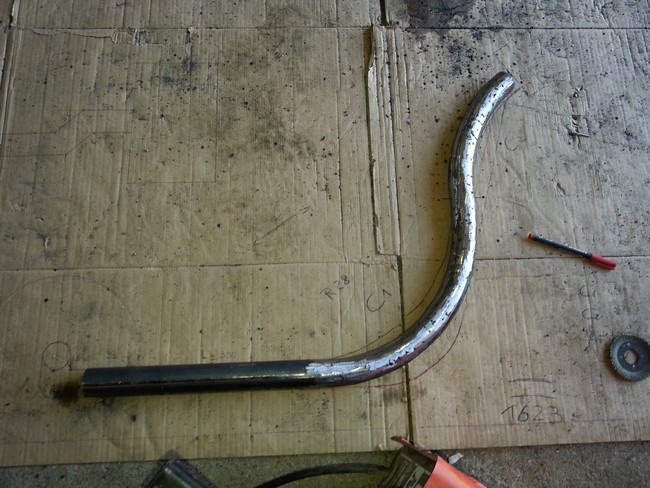

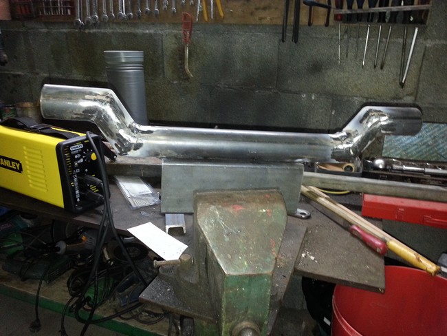

Donc ensuite pour faire mon premier coude, j'ai découper en lamelle le cadre pour faire le coude en arrondi puis resouder
Puis le deuxième coude
On remonte tout sa , puisque j'ai fait un systeme demontable , j'ai pas les photos de sa :/

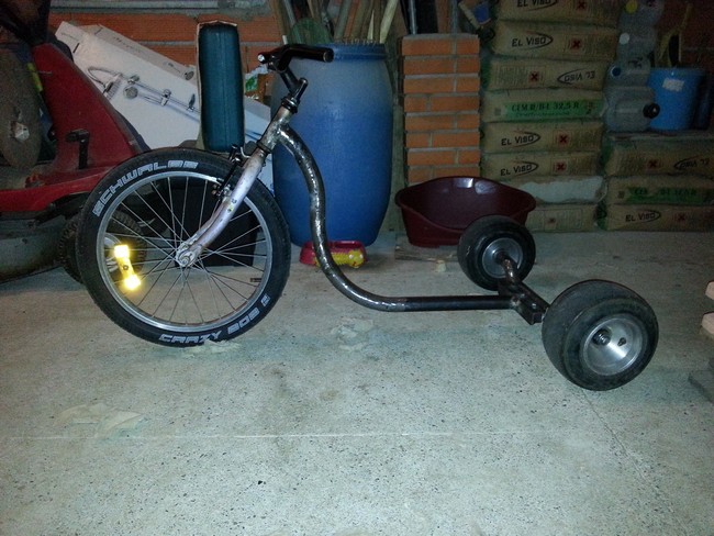

Tout est monter avec nouveau frein pneu ...
Sa mastique

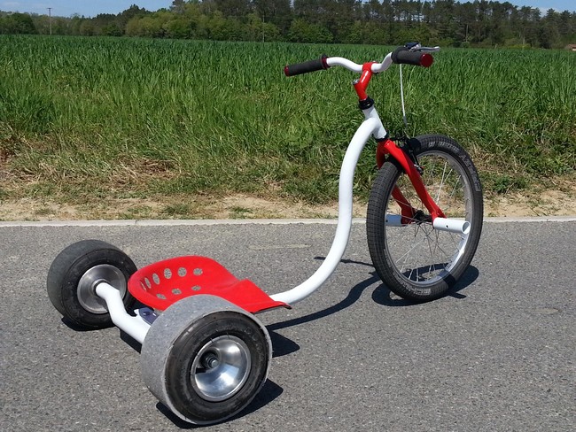

On remonte tout sa avec le nouveau siège et aussi j'ai fait un systeme pour que le siege ne pivote pas , pour se qui veule en photo vous pouvez me demander Smile
Puis peinture et remontage Smile
Certe le mastique n'est pas nikel je m'en fou , c’était juste pour donner la forme Smile
Et se week end en photo helas il a fait que plevoir pour le championnat grand sud
Dite moi se que vous en penser Smile

Polissage !!! Dingue!!   Après le cintrage y'a du taf aussi. Et je trouve ton angle de chasse un peu important :/ mais Sinon joli couleur

L'angle de chasse franchement c'est fait a l’œil . J'avais fait un plans mais pour l'angle de chasse j'ai pas respecter :/ c'etait dur j'ai trouver :/

Pour le cintrage : gros taf et je sais de quoi je parle j'ai fais le même type d'opération pour cintrer un renfort de bras oscillant de moto.

mais le temps passé pour faire les cintrages ! Shocked Mr. Green
il y a intérêt a bien souder tout ça ... et doucement sur le meulage des soudures ... Rolling Eyes , je dit ça pour ceux qui veulent copier cette solution ...
j'ai pas compris , c'est quoi ton histoire de siège qui pivote ??? ça existe ça des sièges pivotant sur les trikes ?

Oui j'ai presque passer une journée a le souder comme il faut , je fait du semi auto toute la journée donc je c'est un peut se que c'est Wink et j'ai fait un system pour pas qui puisse tourner quand je suis en drift ou autre , j'ai fait une patte pour qui reste fixe enfaite parce que il es démontable le siège il tient avec un seul boulon Smile si tu veut une photo tu le dit je t'en ferais une Smile
