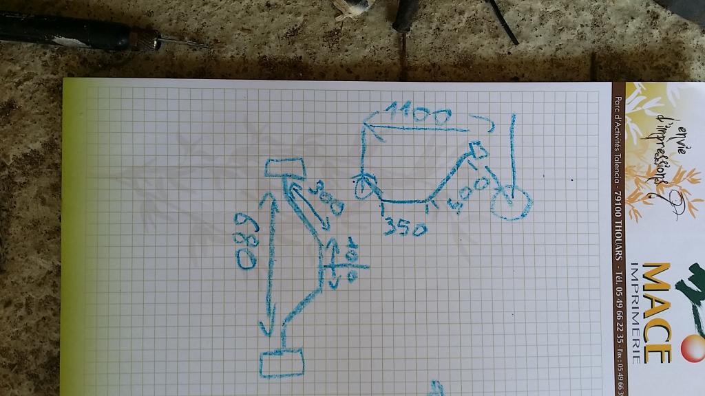

Salut, après avoir récupéré de l'acier ( 40mm/40mm 2mm d'epais et 6 mètres de long)
j'ai choisis de commencer la création de mon Trike demain. (Pour info j'ai un poste a souder AL 125 Quasi neuf et une centaine d'électrode 2,5)
J'ai décider de faire un Trike basique en tube carré, car comme dit dans le titre , c'est mon premier, et j'ai assez hâte qu'il soit finis pour partir rouler avec la Team 222, bref.
J'ai commencé par faire un schéma pour les différents angles de la parti avant :
Est ce bien ? Que doit je modifier ?

Bon courage pressé de voir la fin tu c'est après 3 trike selui que j'utilise le plus c'est la creature et c'est ossi le plus banal mes énormément de réglage très fin j'ai passer un tant fou dessu pour qu'il soit parfait mes comme je disais il es banal niveau esthétique tout es dans la conduite enfin tout se blabla pour dire qu'il peu être très simple mes surprenant

Ta un plan détaillé avec les mesures de ton trike ? la creature ?
PostPosted: Fri 13 Jun - 21:50 (2014)    Post subject: Drift trikes Parigo Reply with quote
Non pas du tout désolé je les fai tou ô nez mdr mes je peut te donner tout sa 2m1 si tu veux
PostPosted: Fri 13 Jun - 21:52 (2014)    Post subject: Drift trikes Parigo Reply with quote
Dans la matinée c'est possible ? Sachant que je commence la construction vers 13h
PostPosted: Fri 13 Jun - 21:53 (2014)    Post subject: Drift trikes Parigo Reply with quote
Oui bien Sur mes rappel le moi sinon je vais zaper
PostPosted: Fri 13 Jun - 22:48 (2014)    Post subject: Drift trikes Parigo Reply with quote
sinon t'a des dimensions de cadre , ici pour le huffy ... lit tout le poste d'abord ... il y a des corrections ...
http://www.drift-trikes-ouest.com/t888-Dimension-Huffy-Slider.htm
PostPosted: Fri 13 Jun - 22:55 (2014)    Post subject: Drift trikes Parigo Reply with quote
PostPosted: Sat 14 Jun - 10:33 (2014)    Post subject: Drift trikes Parigo Reply with quote
La D.T.T. n'oublie pas .  Et merci d'avance
PostPosted: Sat 14 Jun - 10:56 (2014)    Post subject: Drift trikes Parigo Reply with quote
Tinkette je bois mon café et je te fais sa
PostPosted: Sat 14 Jun - 11:36 (2014)    Post subject: Drift trikes Parigo Reply with quote
Voilà en gro par contre je ne peut pas te donner de rayon car c'est fait ô fur et à mesure et telmen modifier jaisper sa t'aidera déjà
PostPosted: Sat 14 Jun - 12:14 (2014)    Post subject: Drift trikes Parigo Reply with quote
Merci bien Smile
PostPosted: Sat 14 Jun - 12:16 (2014)    Post subject: Drift trikes Parigo Reply with quote
Si ta des question esite pas
PostPosted: Sat 14 Jun - 12:40 (2014)    Post subject: Drift trikes Parigo Reply with quote
Il est super beau ton croqui Mort de Rire
PostPosted: Sat 14 Jun - 12:56 (2014)    Post subject: Drift trikes Parigo Reply with quote
Ta vue sa il est ossi beau que mon écriture ptdr
