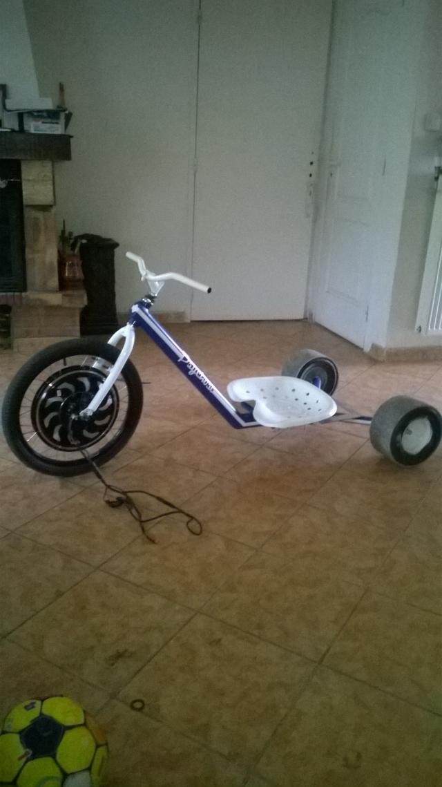

aprés un premier trike pas top au niveau des dimensions pour moi ,arriere large trike trop haut je decide de me lancer dans un nouveau projet
le psychose
faite pas attention a la peinture sur la jante je vais le décaper j'ai mis du scotch pourtant
je ne l'ai pas encore tester, l'angle de chasse me parait important , je ne sais pas si cela est dû au poids de la roue mais le guidon ne reste pas droit il tourne.
je ne sais pas encore comment je vais intégrer la batterie c'est un dilemme
pour les couleurs j’hésite entre la fourche bleu guidon bleu ou alors reprendre la couleur du cadre faire du bleu et lisseret blanc sur la fourche et garder le guidon blanc
idem pur le siege j'ai fait au plus vite mais je vais faire une couleur blanc avec des rappel bleus
si vous avez des suggestions n'hesité pas et une idée pour l'emplacement de ma batterie aussi

La roue qui tourne c'est normal. Tiens nous au courant de l'autonomie Smile

l'autonomie je la connais deja avec mon ancien trike je suis a 24 km parcourue et une batterie dechargé a 80% 3.6v j'ai 12 cellules
a savoir que je suis presque toujours a fonds que je pese 88kg pour un ensemble trike +bonhomme pas loin des 100kg
ma vitesse max est de 42km/h donnée gps  je dépasse généralement pas les 30 km/h j'ai un couple de folie si je n'appuie pas sur les cale pieds la roue patine je bouffe du pneu a vitesse grand V et du pvc aussi
je voulais avoir votre avis au sujet de ma batterie j'ai penser mettre sous le siege une boite etanche alu et mettre dessus mon siege ce qui fai que mon siege sera surelevé de 35 cm cela influe t'il sur le comportement du trike?,?
http://www.transistek.com/catalogue/instrumentation_mesure/coffrets/coffret…
crame l'essence pas ton âme
PostPosted: Thu 26 Jun - 23:08 (2014)    Post subject: nouveau trike "le psychose" Reply with quote
Tu n'as pas la possibilité de la "couper en 2" ta batterie? Comme ça tu répartis sa masse de chaque côté du siege.
Ça me fait penser à une vidéo que j'ai vu où le gars à une caisse de bananes de chaque côté du siège pour une session Mario kart. Wink

PostPosted: Thu 26 Jun - 23:13 (2014)    Post subject: nouveau trike "le psychose" Reply with quote
avec un fer a souder et de l'etain tou est possible  mais je la fixe comment au siege?

si c'est possible alors en faisant deux boitier a fixer de chaque coté du siège en dessous mais sinon pour les couleur moi je ne changerais rien mais des poignée bleu a la limite
PostPosted: Fri 27 Jun - 00:02 (2014)    Post subject: nouveau trike "le psychose" Reply with quote
- place les plus sur l'avant , (derrière la roue avant sur un support et suspendu au cadre ?) , ça rajoutera du poids et tu appuiera moins sur les cales pieds ...
et ça te tirera le trike plus vers l'avant pendant les descentes ... il sera plus gérable pendant les glisses ...
- placé de chaque coté du siège , a cause du poids , ça va te donner de l'inertie (trop ???) lors des glisses ... idem et pire si complètement derrière ...
- placé sous le siège , ça va te rajouter du poids et tu va remonter ton centre de gravité , du fait que tu sera au dessus ... ça sera plus casse gueule ...
combien font elles en dimensions tes batteries ? (photos stp ? qu'on se rendre compte ... )
