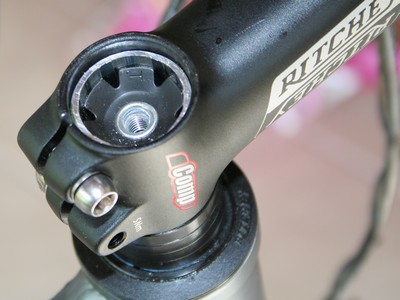

Ouais le problème d'un tube plus épais c'est est ce que je vais réussir a mettre l'étoile qui permet de plaquer la potence contre les roulements, est ce que tu vois a quoi ressemble cette pièce??

ouais ça j'ai bien compris :p je te parle que quand tu veux fixer le tout tu mets une pièce a l'intérieur de la colonne, ça rentre en force mais j'ai peur que si il y a trop d'épaisseur ça ne passe pas ..

C'est ca dont tu parle rmyzvn ?
Je pense qu'il faudrais que les deux fourreaux de ta fourche de bmx soit plus épais ?
