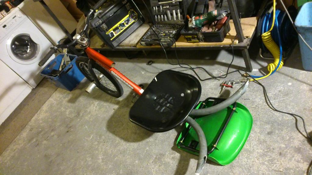

Bon ba j'ai commandé un siège de tracteur cuvette tous compte fais, 27€ livré
https://www.facebook.com/RG.Photographie
DICOUIT
Joined: 02 Jul 2014
Posts: 18
Localisation: La Tour Du Pin 38
PostPosted: Wed 9 Jul - 00:12 (2014)    Post subject: Mon DT Home Made pour débuter Reply with quote
Jantes de Kart reçu et siège aussi ^^
Douglas Wheel 5" 130mm axe 17mm
Siège tracteur acier, dossier 140mm
Reste les axe 17mm à faire ainsi que les plans

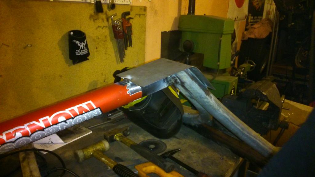

Y'a eu un bon temps mort, le temps de faire les plants et de trouver tous le matos, mais il est sur roue, c'est déjà une bonne chose ^^
Encore 2/3 trucs à voir.

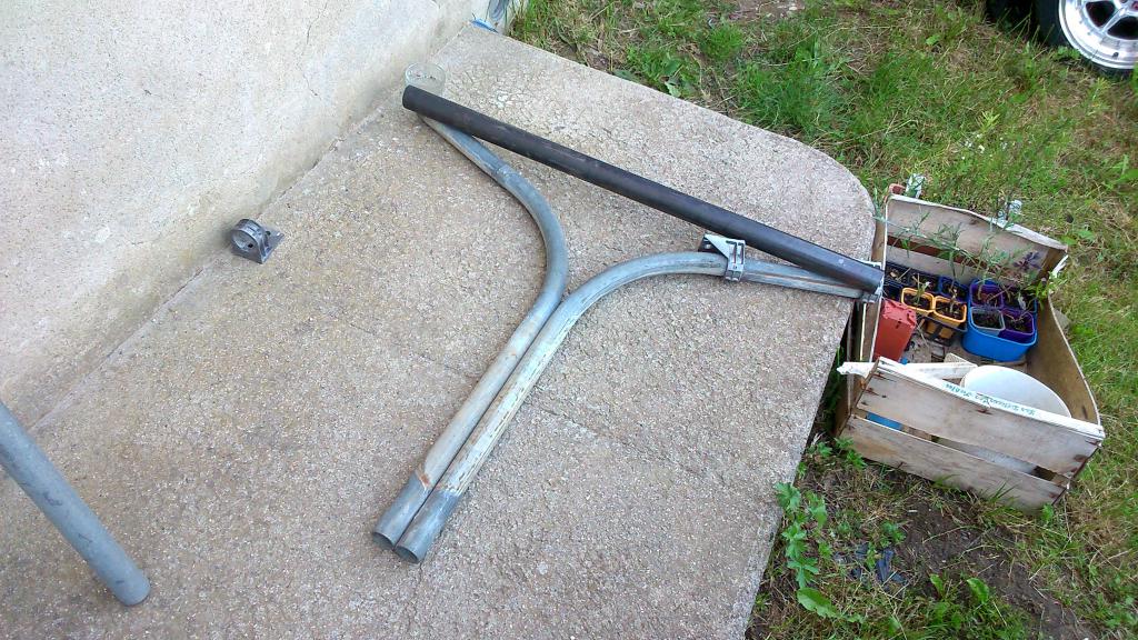

Les tubes qui ont servi à la fabrication

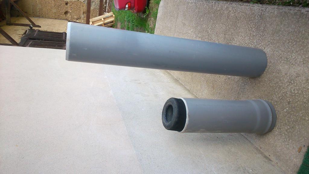

Les tubes PVC

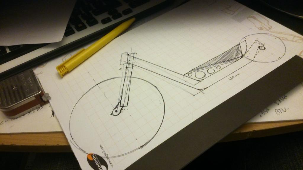

Petite ébauche de plan à ma taille

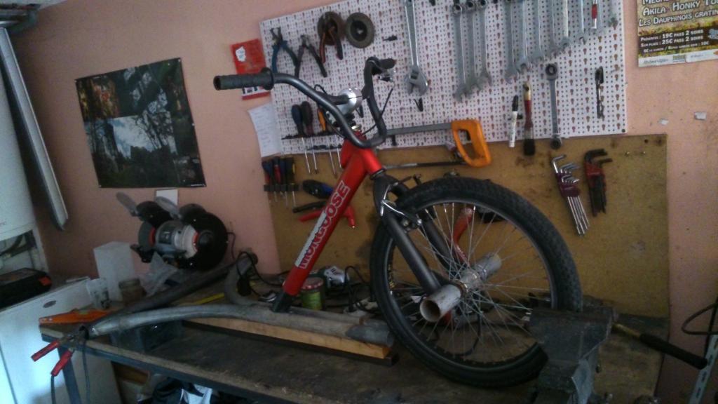

Soudage de la base avec baisse de la garde au sol de 4cm

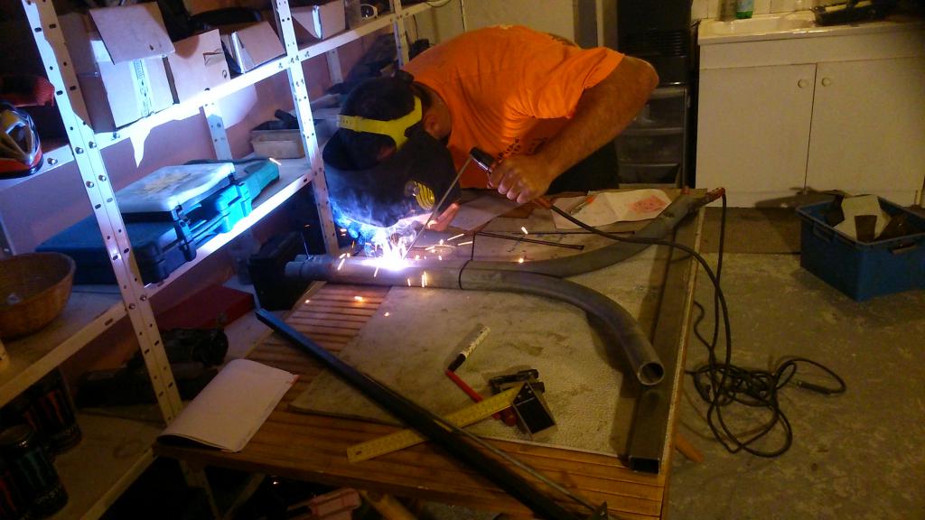

Découpe des cintres pour accueillir l'axe AR, positionnement poste de pilotage et chasse à 30°

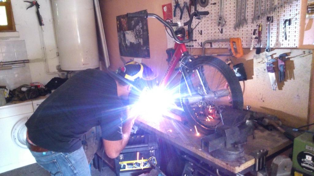

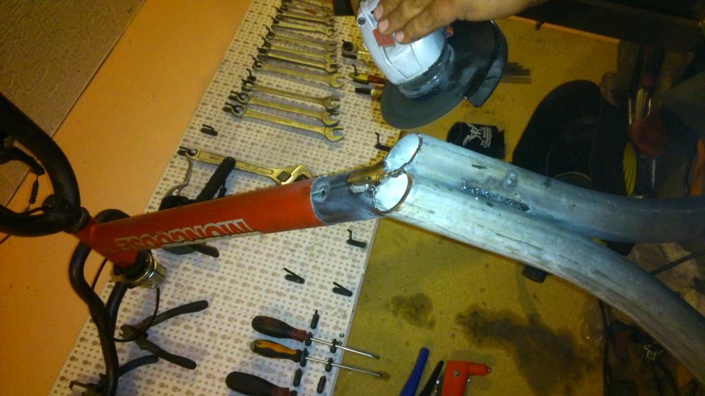

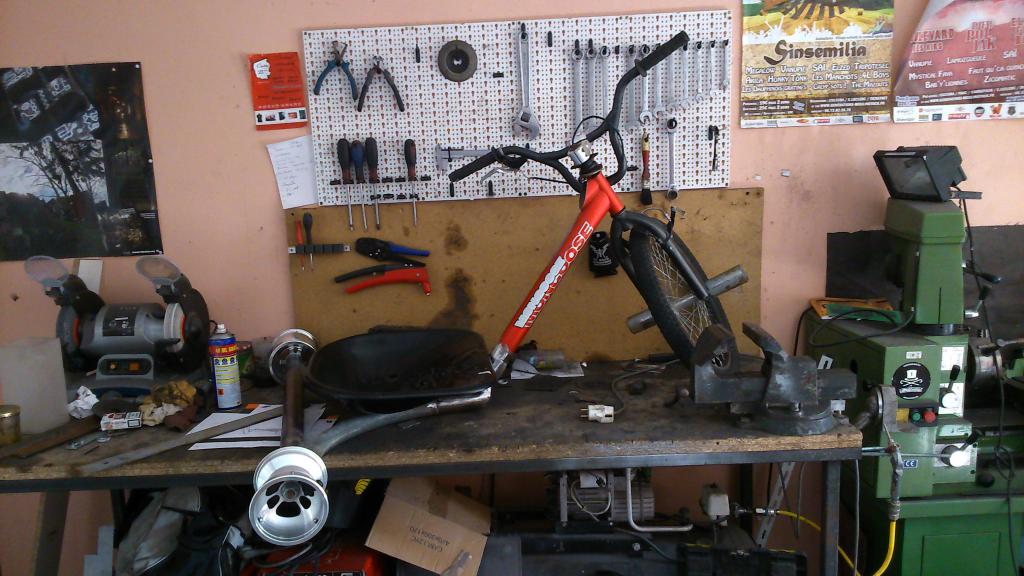

Soudage du cadre BMX sur la base du trike
Découpe de l’excédent de tube sur la base
Fabrication d'un sabot pour évité les plantages, consolider et finition du trike

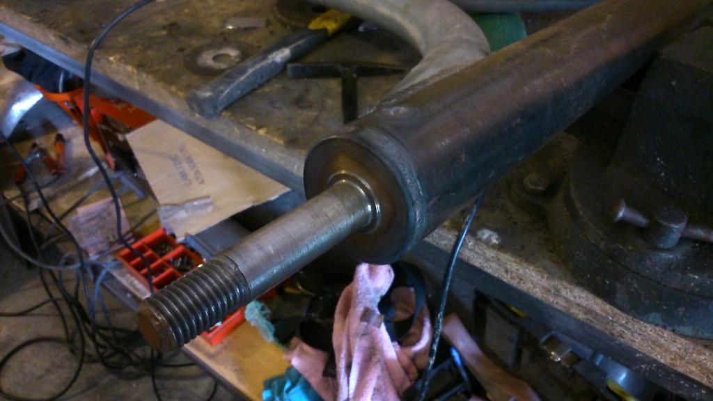

Axe AR du trike tube 50mm avec fusée taillées dans la masse diamètre du tube et soudée

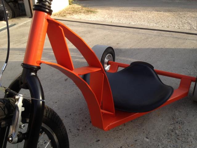

Installation du poste de pilotage

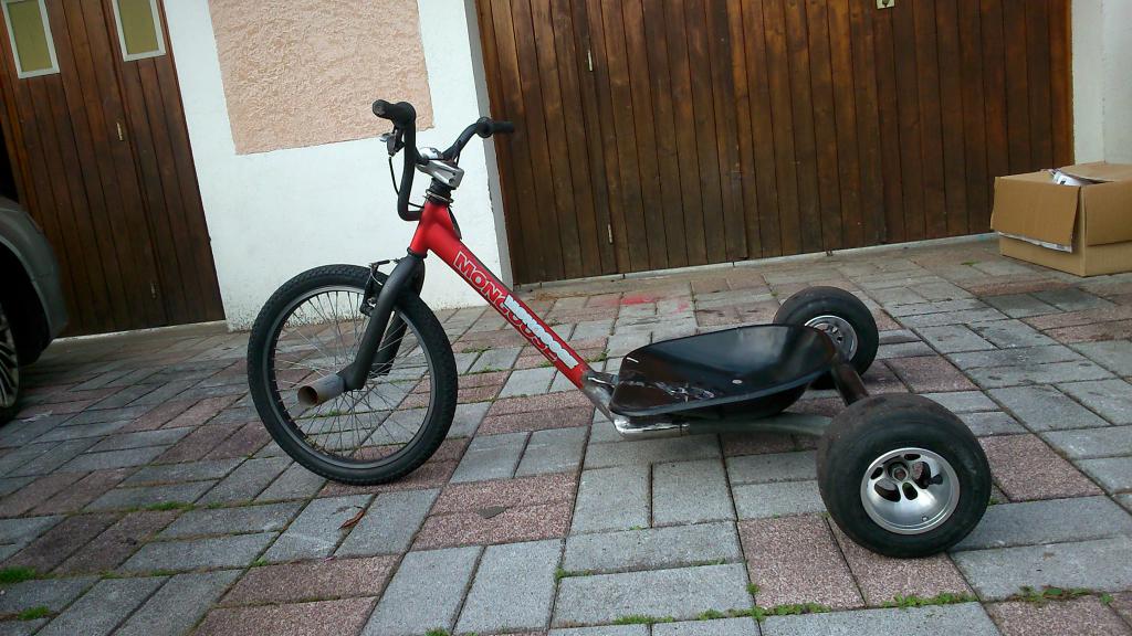

Et voila la bête à l'état brut ^^
