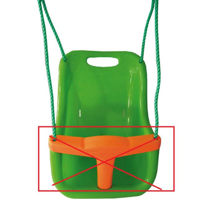

Et pourquoi pas un petit rehausseur voiture ?????
PostPosted: Fri 25 Jul - 10:34 (2014)    Post subject: mini DT ! Reply with quote
Où un siège de balancoire sans le truc ou l'on met les pieds

PostPosted: Fri 25 Jul - 13:57 (2014)    Post subject: mini DT ! Reply with quote
Trop gros à mon avis.
Mais le coup de la balançoire c'est pas mal !!
