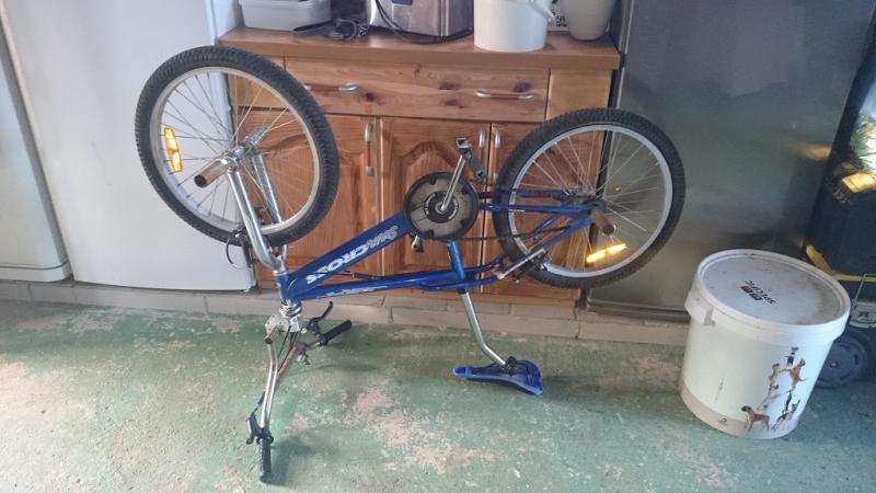

Voilà j'ai commencé à démonter le bmx,  place à la découpe dans la semaine. Je mettrais des photos suivant l'avancement du projet...
Dites moi ce que vous pensez du bmx ce que je dois garder ou pas ? Enfin vos avis... Je dois aller chercher les jantes de kart d'ici peu. J'en ai a 12euros jantes et pneus ;-)

avec les photo c'est mieux :p
PostPosted: Tue 19 Aug - 21:12 (2014)    Post subject: Mon home made Reply with quote
Du BMX, tu ne gardes que le tube de direction et le train avant avant.

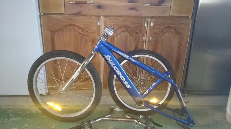

PostPosted: Tue 19 Aug - 21:28 (2014)    Post subject: Mon home made Reply with quote
J'aimerais bien gardé le cadre aussi :s
impossible , il a l'aire d'etre grave heut (avec les roues ) , si tu garde le cadre tu aura beaucoup beaucoup trop d'angle
PostPosted: Tue 19 Aug - 23:12 (2014)    Post subject: Mon home made Reply with quote
Le problème aussi si tu garde le cadre (au début je voulais faire ça aussi). Mais il angle va pas être terrible et en plus il va falloir renforcer la cage du pédalier ....
PostPosted: Tue 19 Aug - 23:29 (2014)    Post subject: Mon home made Reply with quote
exacte , sur mon ancien j'ai garder jusqu'au boitier de pedalier = 46° d'angle de chasse
PostPosted: Wed 20 Aug - 00:45 (2014)    Post subject: Mon home made Reply with quote
ou alors , tu fait une entaille , a ras de la soudure de ta colonne de direction pour réaligner ton tube de cadre et avoir le bon angle .... et encore , même pas sur de la solution ... et en espérant que le dit tube soit assez long ... Rolling Eyes
PostPosted: Wed 20 Aug - 00:49 (2014)    Post subject: Mon home made Reply with quote
faut savoir souder aussi ,  car ya beaucoup de contrainte a ce niveau . je parle par experience :p

PostPosted: Wed 20 Aug - 08:12 (2014)    Post subject: Mon home made Reply with quote
Bah pour la soudure j'ai un ami qui touche pas mal, pour l'idée de coupé au ras et de réaligné le tube pour avoir le bon angle j'y ai pensé ce matin ^^
Après la cage du pédalier on ne peut pas mettre un tube soudé à l'interieur pour solidifié la cage du pédalier?

Couper/souder après le tube + renforcer la cage de pédalier ...
A ce rythme il vaut mieux ne garder que le tube de direction (tiens, j'ai l'impression de me répéter  )
PostPosted: Thu 21 Aug - 08:34 (2014)    Post subject: Mon home made Reply with quote
idem possum , ben oui pourquoi faire simple ... au point rendu ....
