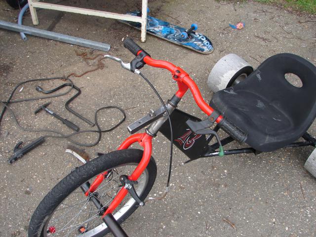

Alors, après des problèmes de cervicales, et les remontées à la corde lors des sessions qui n'arrangent rien, j'ai cherché un moyen de limiter/réduire les efforts mais rien ...

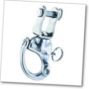

Et puis un jour, j'ai rencontré notre Zuzu sur un spot et après avoir discuter de celui qui avait la plus grosse, il me montre un mousqueton à largage rapide utilisé notamment dans les sports nautiques. Je trouve le concept super pratique et décide de m'en acheter un. Le problème de ce système (enfin pour moi) c'est l'accroche au Drift Trike. Donc je réfléchi et j'ai fabriquer ce petit truc ...

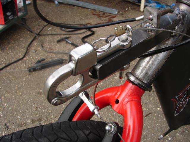

Le principe : on attache une petite sangle à la corde de remonté d'un coté et au mousqueton de l'autre coté. Une fois le spot remonté, on appui sur le levier de frein (qui n'en ai pas un) et hop le mousqueton lâche la petite sangle.
A venir, doublage du système de largage par une cordelette et une autre poignée (on est jamais trop prudent) et peinture

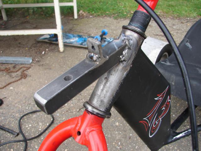

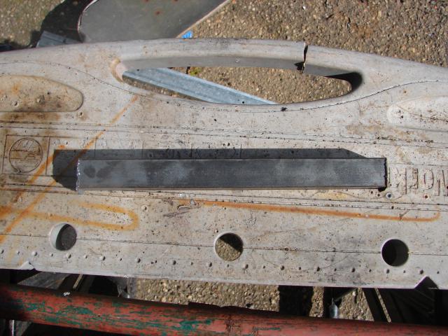

Un bout d'acier de 20mm x 20mm
Un petit coup de disqueuse, de perceuse et de poste à souder
Position fermé

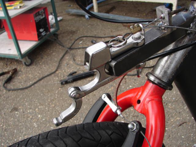

Position ouverte

Belle amélioration je reste sur ma sangle car comme je squatte le bi place ..... Faut que je puisse changer de trike. Un petit pivot aurait été bien comme ça ça tirerai pas de biais après si tu utilise du câble de frein tu pouvais prendre un mousqueton de voile il tire en perpendiculaire de la force exercé
