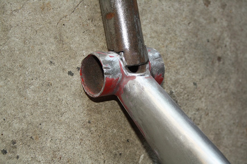

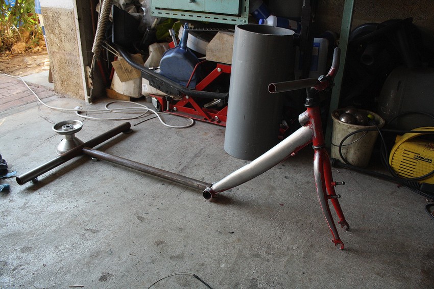

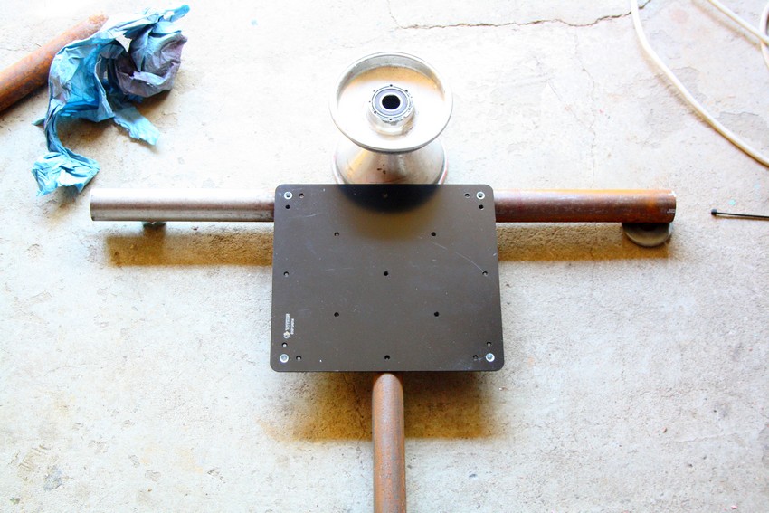

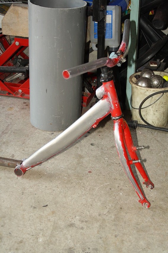

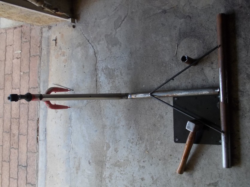

PostPosted: Wed 1 Oct - 20:30 (2014)    Post subject: TRIKE Ph1 Reply with quote
La suite:
Soyez indulgent, première soudure depuis ouhhhhhhhhhhhhhhhhhh 30 ans!!!!
Réduction de la longueur, 100 cms
La boite du pédalier est viré
L'angle de chasse est de 30°
Présentation du train arrière, pour les soudures on verra ça samedi
Voila pour se soir

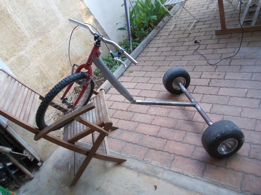

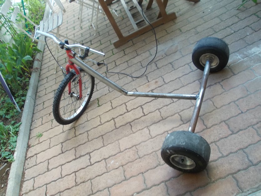

PostPosted: Sun 12 Oct - 11:12 (2014)    Post subject: TRIKE Ph1 Reply with quote
Le cadre est fini en attendant les premiers essaies
La suite bientôt
Sylvain
PostPosted: Sun 12 Oct - 11:42 (2014)    Post subject: TRIKE Ph1 Reply with quote
je pense que des renfort ne serait pas de trop Wink
COX04
Posts: 38
Localisation: BARJOLS(83)
PostPosted: Sun 12 Oct - 16:41 (2014)    Post subject: TRIKE Ph1 Reply with quote
Vu mon poids OUI, je vais m'en occuper cette semaine
PostPosted: Sun 12 Oct - 18:27 (2014)    Post subject: TRIKE Ph1 Reply with quote
