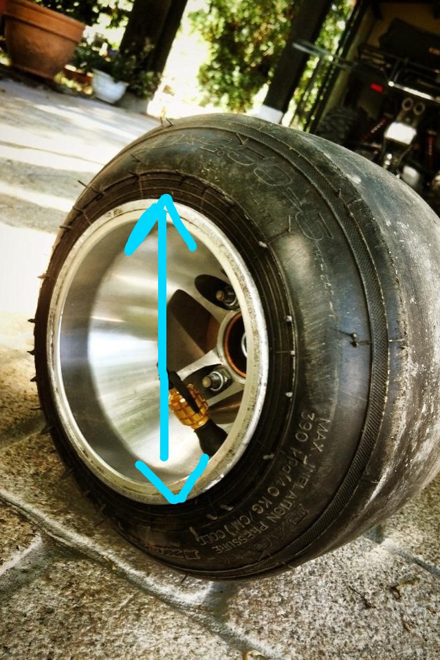

Salut tout le monde voilà je suis en train de réflechir pour mon trike , plans , prix .. Et ça avance bien , bref , je voulais savoir pour faire un truc qui claque , la dimensions de la jante , je cherche pas a savoir si c'est un roulement de 17 ou une largeur de 180, mais bien la "hauteur de la jante " je vous remercie d'avance les gars Smile

Tu veux le diamètre de la jante seul, c'est ça ?

Oui désolé je voyait pas comme dire plus clairement en faite cette dimension : Smile

Pour ma part j'ai mesuré les deux paires de jante que j'ai, j'obtiens 136 mm. A mon avis c'est une cote standard !

Merci de ta réponse je vais savoir si je peut faire ce que je veut ou pas , merci en tout cas !

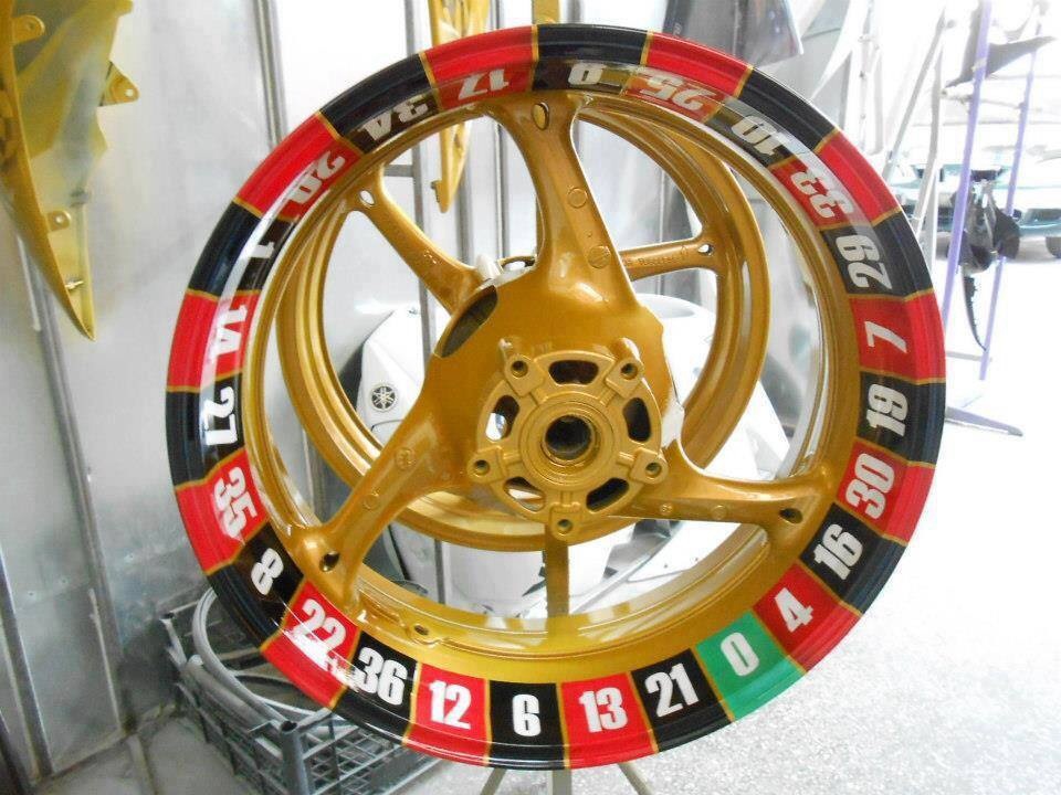

Je voulais pas le dire pour faire la surprise au moment ou je construirais mon trike , c'est pour ça je tiens à ma mémoire moi Wink bon sinon je vous montre ce que je voulait faire , je trouvais l'idée sympa , a vous de me dire ce que vous en dites Smile

ambiance casino , jeux , je suppose ... le thème peut être sympa ! Okay
bon courage , a faire sur la taille d'une jante de kart et que le résultat soit beau ...
là c'est une jante de moto donc grand diamètre ... donc plus facile et plus réalisable ... Wink
a mon avis , il a du peindre en or sa jante , puis camoufler au filet deco les carrés , très long a faire pour que ce soit régulier !
et sachant que c'est tout petit sur une jante de kart ... ! Shocked
peindre un sur deux en noir , puis recamoufler , un sur deux en rouge , finir avec le vert , puis poser les chiffres en adhésif ,
et vernir le tout ...
a mon avis a cause de la taille , c'est a faire en adhésif , sachant que ton bord de jante va toucher très certainement a un moment ou un autre ...
faut le faire que sur l'intérieur , pas le bord ...
autre souci , la forme de la jante de kart est incliné ou conique si tu préfère ... donc c'est a travailler et a adapter ...
a mon avis , il faut le faire avec quelqu'un du métier ... attention au prix ... Confused

Je suis justemebt du metier Wink maintenant fait juste bien calculer et faire a la rigueur moins de case mais que ce soit plus lisible , après je voulais juste tenter le coup , je pense pas que ça restera dessus , merci en tout cas , vous m'avez basé Smile
