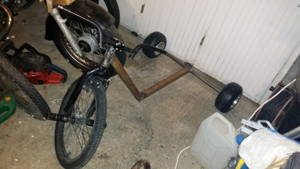

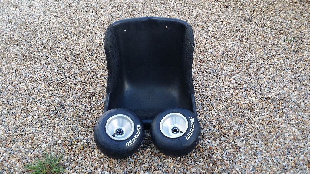

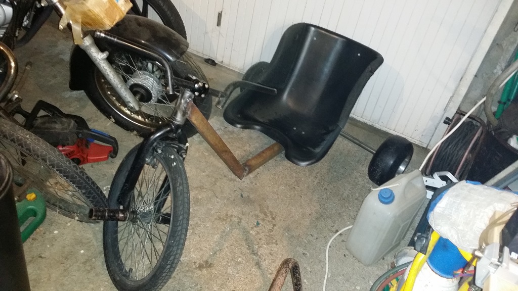

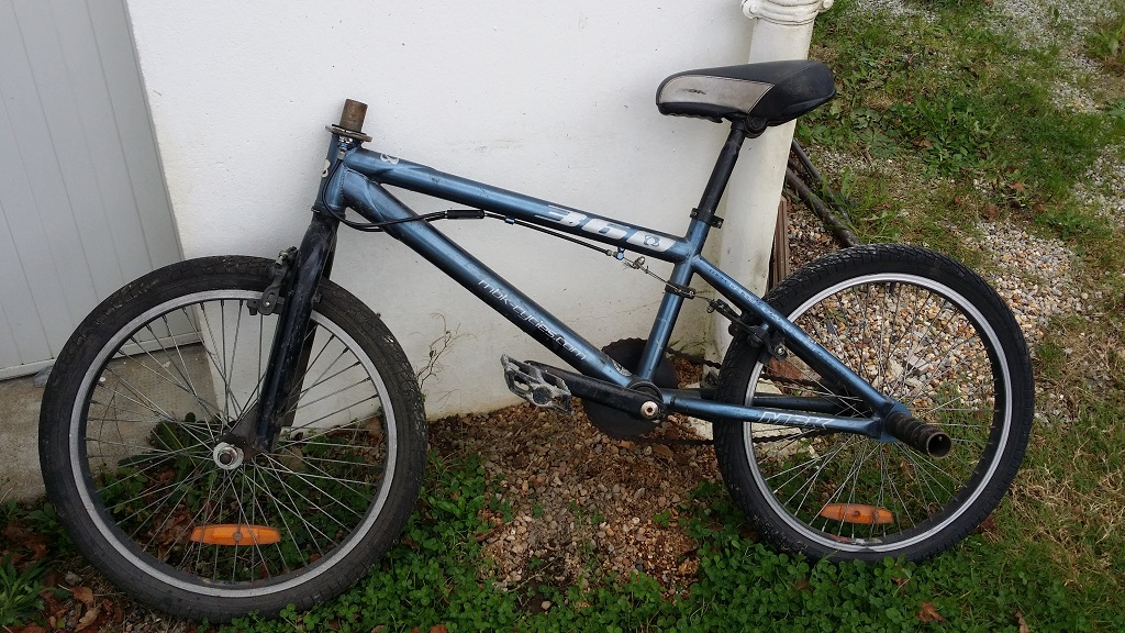

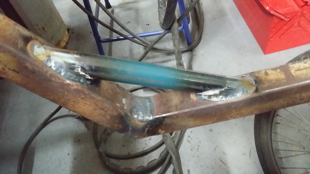

Bon alors il faut une base

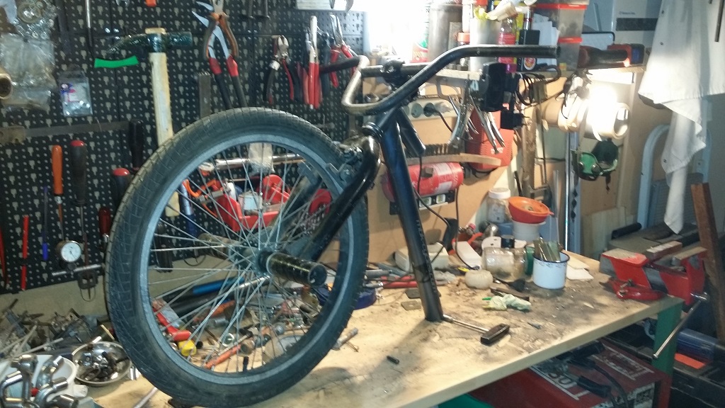

Ensuite un peu de découpage
On se procure ce qui manque

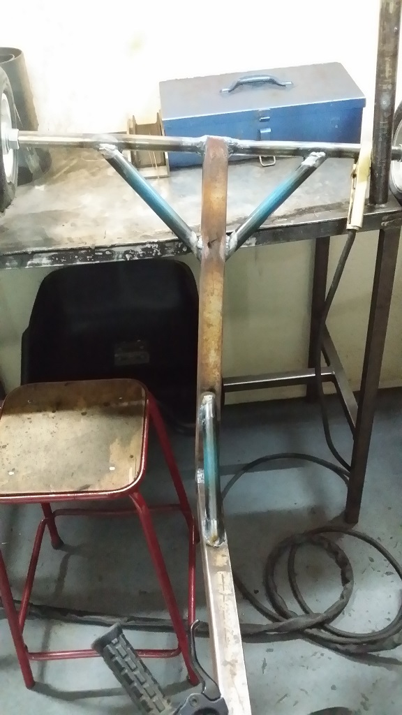

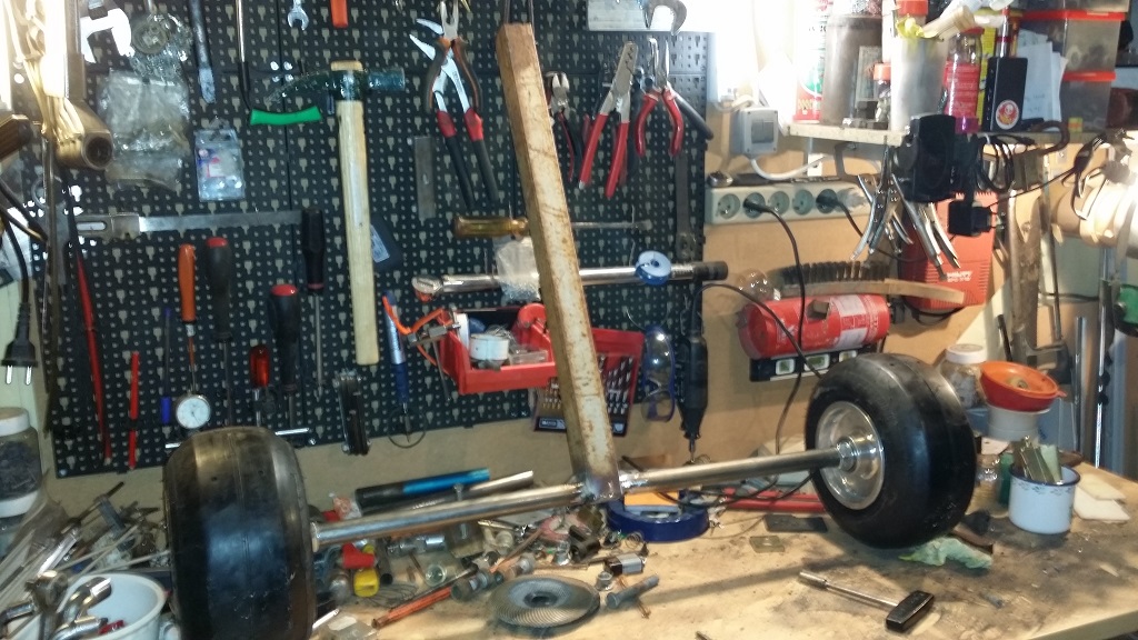

on peut donc faire le train arrière et le début du cadre
puis le reste...
ça commence à être ça mais je le trouve trop haut ce siège...
aaahhh là c'est mieux !

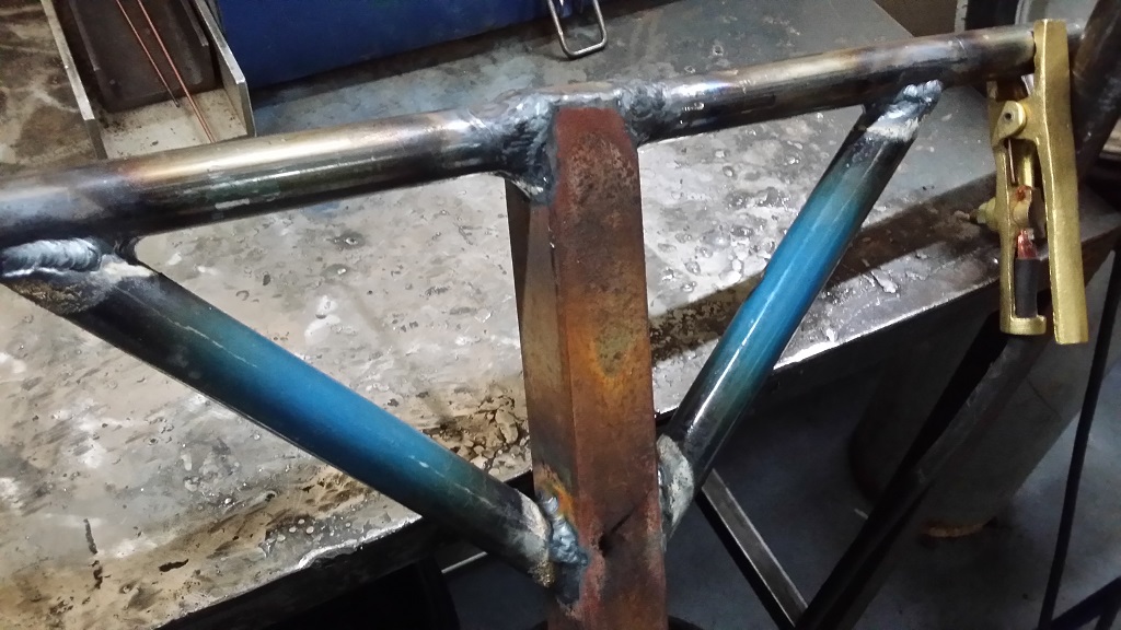

Bon on va rigidifier tout ça

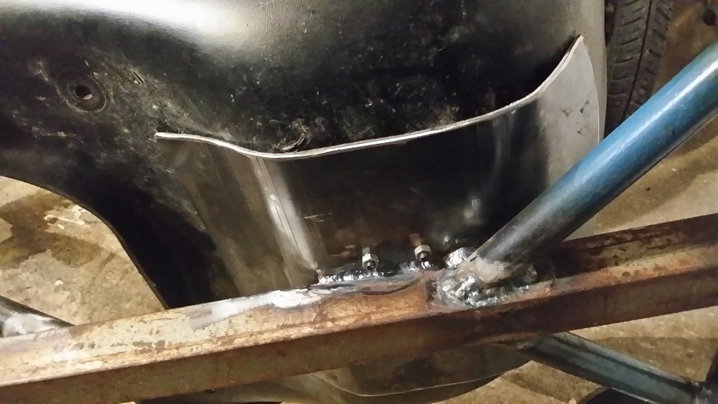

puis un support de siège digne de ce nom
changement des poignées et du guidon
Voilà c'est tout pour le moment, c'est là que j'en suis actuellement, prochains objectifs la peinture et le recouvrement du siège avec un rembourrage sympa pour mon (vieux) postérieur

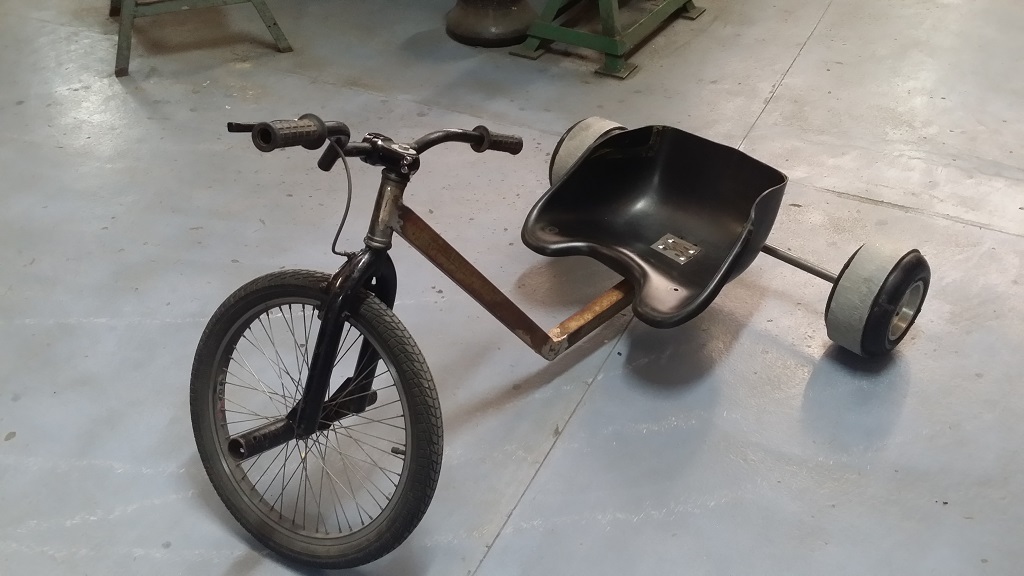

Et comment t'as fait pour mettre les PVC sur tes pneus ? Ca du être galère avec tes pneus neufs ...
Et alors tes premières descentes ??? t'es accro au DT ou pas ???
Batjulius
Joined: 08 Nov 2014
Posts: 47
Localisation: vannes
PostPosted: Fri 12 Dec - 21:59 (2014)    Post subject: Le trike du bat Reply with quote
Merci à vous, pour les pvc je les ai monté en m'aidant de lubrifiant silicone qu'un pote m'a donné, ça se met en place tout seul (ou quasi) et en plus ça s'en va à l'eau ...jai fini de le fabriquer dimanche matin (sauf les renforts et le support siège que j'ai fait début de semaine) et testé dimanche après-midi et je suis plus qu'accro !!!

a essayer , mais faudra peut être que tu découpe un peu plus ton siège sur les cotés , c'est ce qu'il manque au mien ...
ça gène pour sortir un peu plus les jambes des fois .

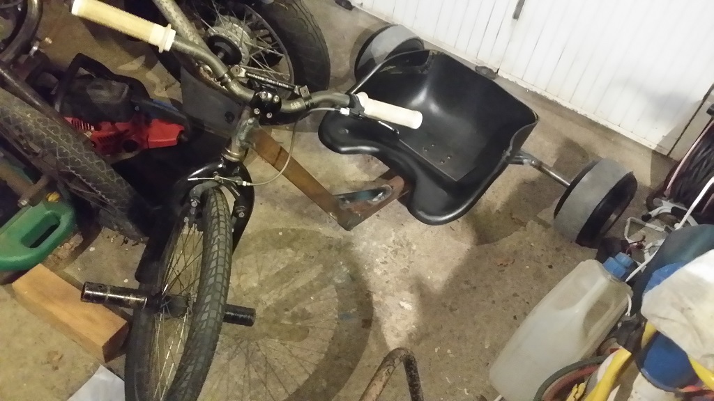

Bonjour, me revoilà pour vous tenir au courant de l'évolution du battrike, on commence par le changement de la roue avant et la fabrication de nouveaux pegs :
