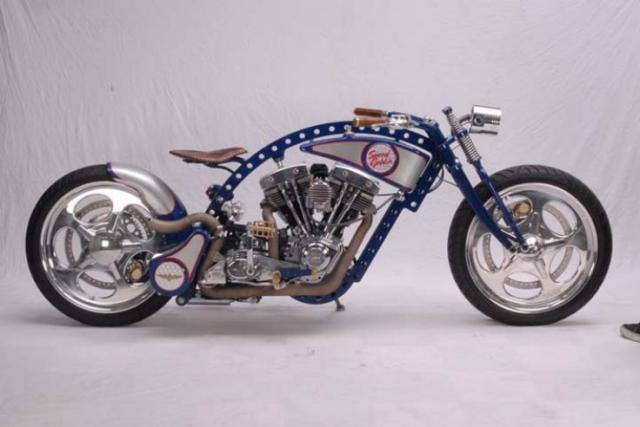

La conception est un peu différente mais ce DT me fait penser à la "Speed Goblin" de Jay Hart.

j'avou ca y ressemble Wink , il est magnifique le speed goblin
