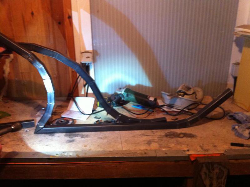

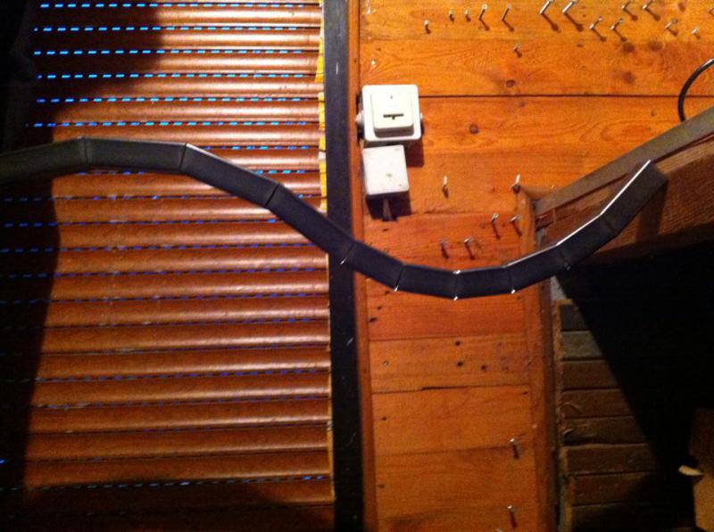

le taf d'hiere deja fait toute les decoupes ( quelque petite retouche quand meme )
parti superieure :
les deux parti :

tu fait des coupes droite et tu replie pour donner la forme arrondie?
PostPosted: Thu 8 Jan - 21:57 (2015)    Post subject: Le trike du coupain Reply with quote
ouai mais c'est beaucoup de conception
PostPosted: Thu 8 Jan - 21:58 (2015)    Post subject: Le trike du coupain Reply with quote
je me doute mais le rendu est la tu as utilisé quelle section de carré? sa me plait bien pour mon modeste montage
PostPosted: Thu 8 Jan - 22:16 (2015)    Post subject: Le trike du coupain Reply with quote
sur le mien j'ai prit du 40x40x2 ( http://www.drift-trikes-ouest.com/t3105-Trike-next-gen.htm ), et celui la sera visuellement plus " massif " donc j'ai pris du 30x30x2

merci des infos fan de ton systeme de cintrage sa rend l'effet tube carré bien plus fun
PostPosted: Fri 9 Jan - 00:26 (2015)    Post subject: Le trike du coupain Reply with quote
attention manu47 , ( je vais faire mon casse-coui... ! ) a cette manière de faire avec le tube carré ... ! soudures bien faites et pénétrantes obligatoires ... Rolling Eyes
juste pour exemple , y'en a qui en on fait les frais ... ( désolé pom , c'est juste pour expliquer ! Wink )
http://www.drift-trikes-ouest.com/t2943-BFTD-2eme-tike-en-prepa-pour-Albato…
PostPosted: Fri 9 Jan - 08:39 (2015)    Post subject: Le trike du coupain Reply with quote
pas de soucis on off je me doute bien que sa fragilise pas mal l'ensemble si les soudures sont douteuses mais l'effet est la
PostPosted: Fri 9 Jan - 14:03 (2015)    Post subject: Le trike du coupain Reply with quote
oui et attention a la déformation ! ca va jouer énormément la
