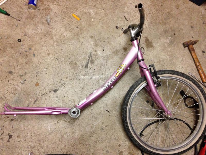

Bon voila comme promis je poste quelques photos de mon 1er projet petit budget.

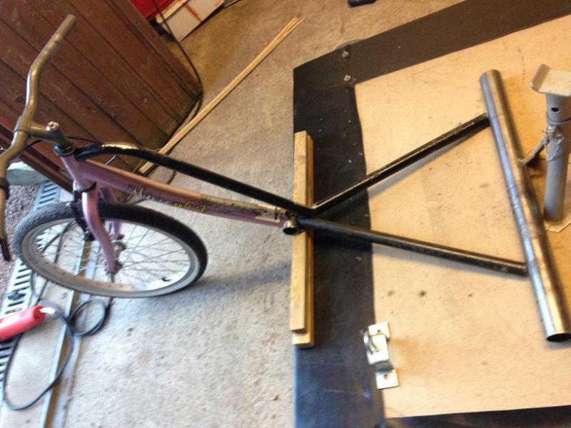

Tout d'abord l'achat d'un vélo 20 pouces de fille j'ai pris celui-là pour le prix (20 euros) et car la forme du cadre me plaisait.
Pour ce qui est des pièces détachées j'ai récupéré deux vieux vélos pour avoir du tube à 0 euro.
Les jantes de kart c'est un de mes potes licencié comme moi qui m'en a filé deux pour 15 euros.
Et le siège de tracteur m'a été vendu par un collègue de taf 15 euros aussi soit pour l'instant un budget de 50 euros sachant que je n'avais pas grand chose dans mon garage.
Bon ensuite découpe

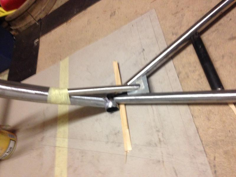

Puis au début j'avais pensé à ça
Mais ça me plaisait pas donc j'ai revu la forme pour faire ça
Voila j'ai plus trop le temps donc j'en posterai plus tard.
J'attends vos critiques constructives.
Merci.

PostPosted: Wed 28 Jan - 14:25 (2015)    Post subject: mon drift à petit budget Reply with quote
Je préfère aussi ta 2eme solution
PostPosted: Wed 28 Jan - 15:04 (2015)    Post subject: mon drift à petit budget Reply with quote
idem pour moi  Okay
PostPosted: Wed 28 Jan - 19:34 (2015)    Post subject: mon drift à petit budget Reply with quote
idem pour moi
vivement la suite mais tout sa s'annonce pas mal

PostPosted: Wed 28 Jan - 19:44 (2015)    Post subject: mon drift à petit budget Reply with quote
Bon ça me rassure
Je n ai pas trop mauvais goût
PostPosted: Thu 29 Jan - 11:40 (2015)    Post subject: mon drift à petit budget Reply with quote
Sympa mais comment vas tu faire pour tourner avec les bouts de bois sur la roue avant

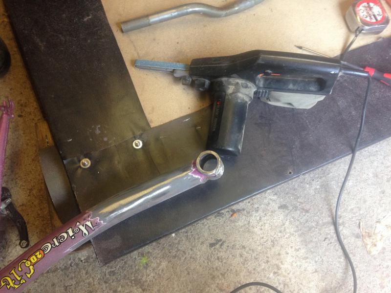

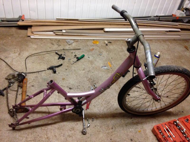

donc apres le decoupage du cadre et des tubes, les gueules de loup sur les tubes voici la mise a nu du cadre (decapage de la peinture afin de tout ramener a l'acier) a la lime electrique :

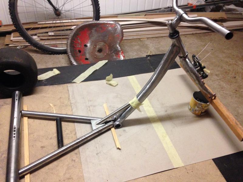

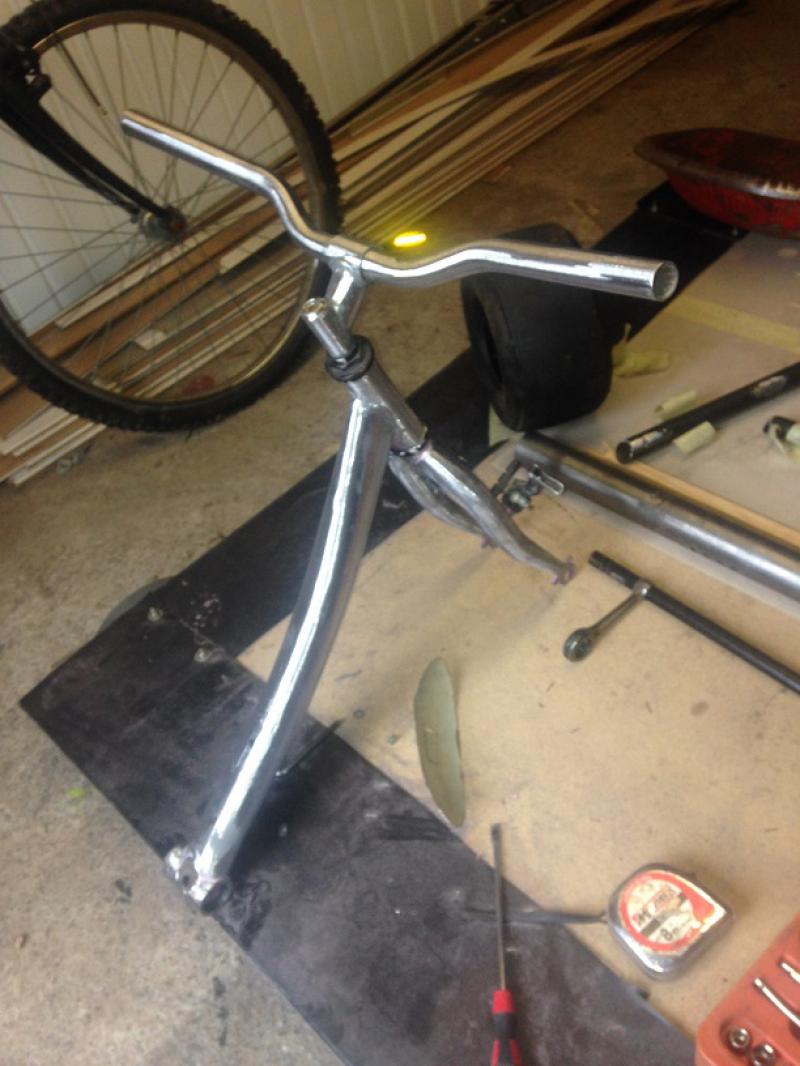

et la le renfort supérieur (car je compte aussi faire un renfort inférieur) du cadre fait a partir d'une colonne de direction de kart que j'ai tordu la saison dernière lors d'une grosse sortie de piste.

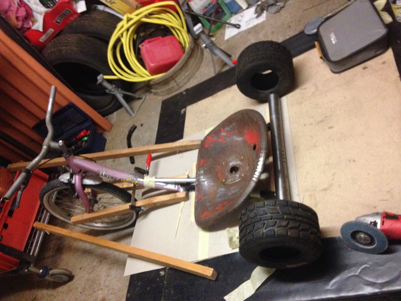

et ensuite remise en place des tubes afin de me donner un idée de ce a quoi cela va ressembler:
PostPosted: Thu 29 Jan - 13:50 (2015)    Post subject: mon drift à petit budget Reply with quote
Rempli cette cage de pédalier car elle va se déformer à l'usage Smile
PostPosted: Thu 29 Jan - 14:08 (2015)    Post subject: mon drift à petit budget Reply with quote
vu ton montage , ça serait bien de faire attention a la géométrie de ton cadre , longueur , largeur , angle de fourche , avant de tout souder et montés avec les roues ...

Ben je suis pas très loin des "cotes idéales" notamment le fameux nombre d'or, attention j'ai dit pas très loin:
longueur de l'axe de roue avant a l'axe de roue arrière 950 mm
largeur de l'arbre arrière 630 mm hors fusées et roues ( je sais je suis un peu large mais vaut mieux trop large car je peux réduire au besoin.
Et l'angle de chasse reste a définir mais je devrais finir pas très loin des 35° si tout
Pour ce qui est du bloc pédalier je vais faire un renfort qui se trouvera en dessous du cadre, qui partira en gros d'en dessous du siège vers l'avant qui épousera la forme du bloc pédalier et qui remontera le long du tube qui va jusqu'àu tube de fourche.
Ainsi que deux plats en fer qui seront soudés verticalement contre le bloc pédalier a droite et a gauche et qui viendrons mourir sur les deux tubes qui sont assemblés en "V".
C'est pas très clair j'éssayerai de vous mettre une photo pour mieux vous expliquer.
Mais merci pour tous ces conseils précieux et ne lesignez pas sur les critiques car ça me permet d'avancer.
PS: Je tiens a préciser que tout cela va etre assemblé par mon beau-père qui est chaudronnier depuis l'age de 16 ans et quand je lui ai parlé de mon projet ça l'a tellement fait marrer qu'il en a parlé a son patron et du coup il nous prête son atelier avec marbre poste a souder equerres et tout ce qui va bien.
