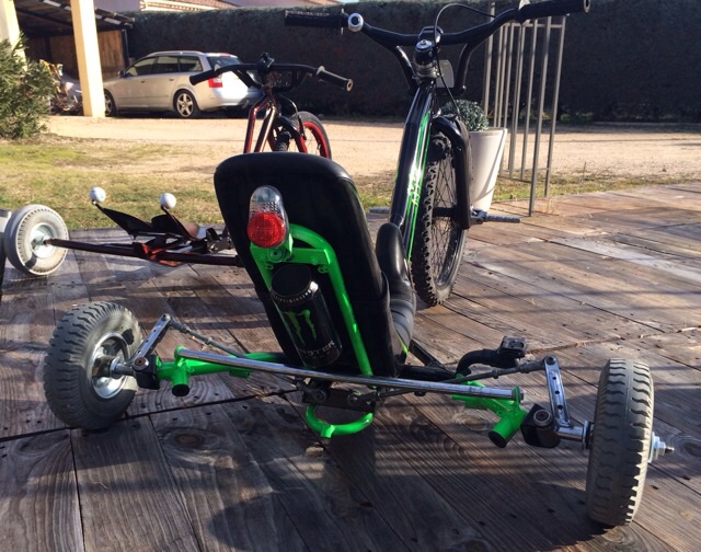

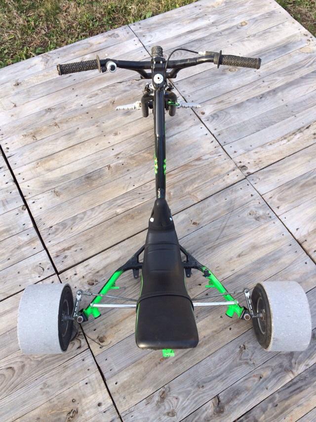

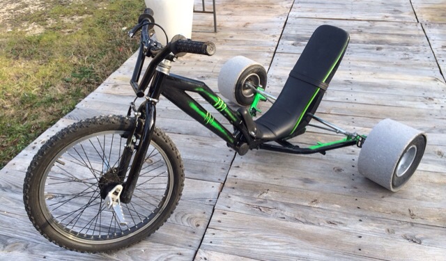

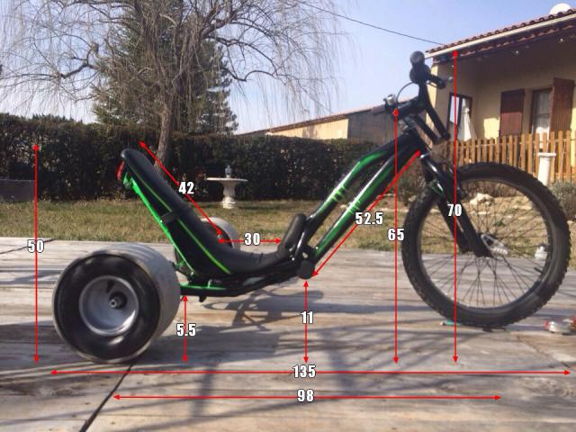

Voici le deuxième trike le monster énergy , celui j ai pris un peu plus de temps et il est donc plus soigné , et dans un style différent plus cross , mais moi j aime bien seul défaut je le trouve trop large a l arrière ... Les côtés sont a venir

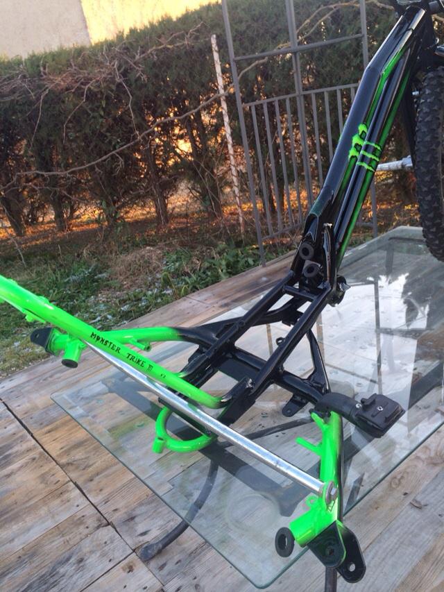

Châssis Avant de karting monté en partie arrière du trike , cadre complet de Bmx retaillé et ajusté pour s accorder avec le châssis karting , selle de 50xps avec rajout d un bout bout de selle mousse de vélo pour protéger les jumelles Wink , cale pied de moto rabatable sur la fourche de Bmx , roue av 20p , freinage v-brake , biellette arrière fonctionnelle , et petit feux Led AR ... Voilà tout est dit je pense

Le design est intéressant !! Par contre la tringlerie en cas de choc :/
PostPosted: Thu 26 Feb - 13:02 (2015)    Post subject: 2ème trike "monster" BMX/kart Reply with quote
Salut , oui mais je vais en m améliorant , le troisième a moins de parties saillantes que les 2 premier Wink
Après l avoir testé dans toutes les conditions et sur tout style de spot , l assise est top car facile pour le déhanché en courbe et très confortable .
PostPosted: Thu 26 Feb - 13:08 (2015)    Post subject: 2ème trike "monster" BMX/kart Reply with quote
Ps : quand il y a les roues de kart , la tringlerie est quasi inoffensive Wink car arrive tout prêt du PVC Wink

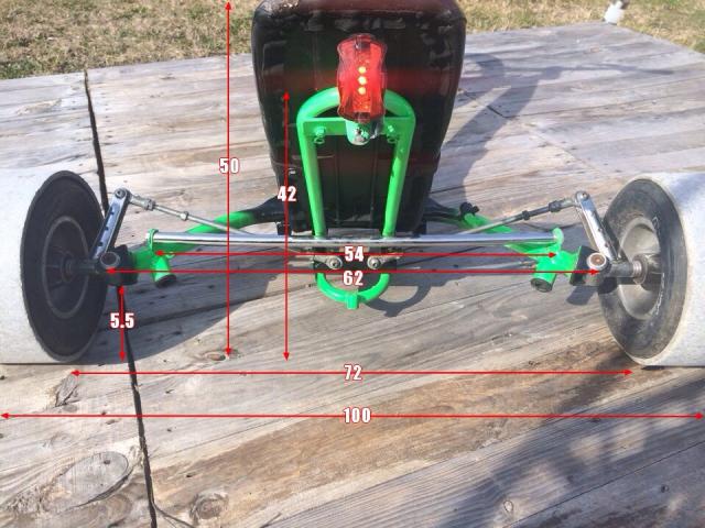

Et voilà les cotes Wink

Franchement beau boulot! Il fallait y penser de prendre l'avant complet du kart et une grosse partie du bmx!
Simple mais propre, j'aime bien!
Je kiff la selle : moto???

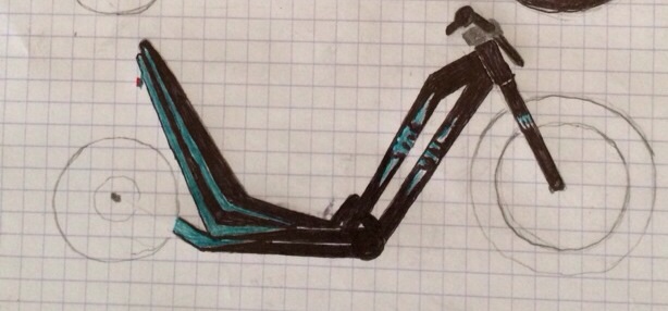

Merci HNDC Wink ,  à la base j ai récupéré un kart pour faire un DT motorisé avec l arriere du châssis kart et avant de bmx mais j attend de trouver un moteur 4t adéquat , car un 100cc de 26cv ça ne sert a rien trop de ju et pas d embrayage sur le mien donc  démarrage a la poussette et pas de ralenti . En attendant je voyais ce train avant qui m allait être inutile et je trouvais ça dommage , après quelques croquis  et avoir farfouillé dans mon garage  a la recherche de pièces  intéressantes (selle de moto , fusées avec biellettes...) est né le "monster drift trike energy" sur papier Wink il n y avait plus qu a le réaliser Wink

Franchement sympa! Je vais utilisé la partie avant aussi mais pour un autre système!
Pour le moteur, je suis en train d'en faire un avec un GX270 Honda pris sur un kart. Tu dois connaitre!
