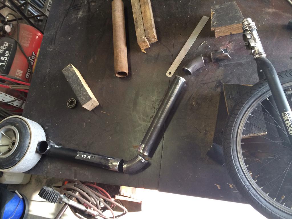

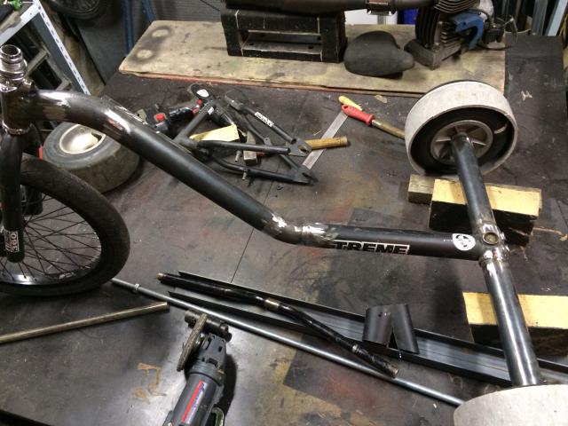

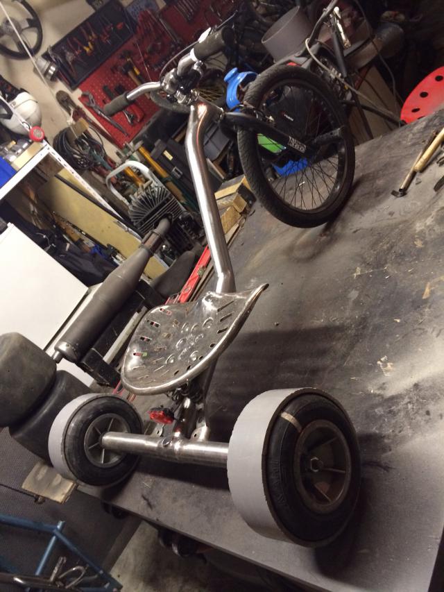

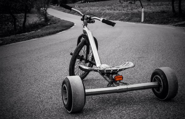

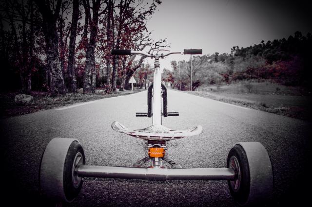

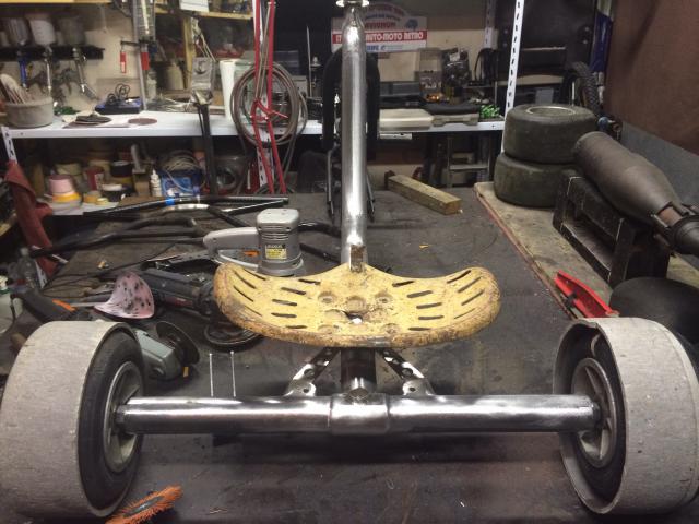

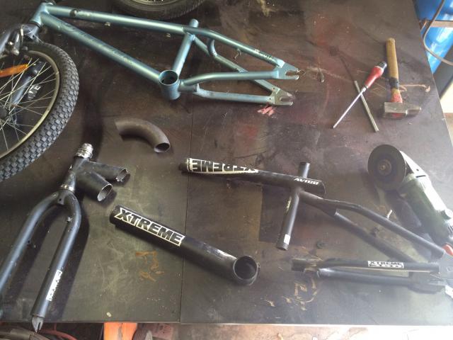

Et voilà le petit dernier , mon préféré pour le look sobre rétro et le plus maniable et rapide des trois . Pour commencer j ai trouvé un mec qui vendait 1 Bmx sur lebonc... a côté de chez moi et par chance il m annonce quand j arrive que dans sa cave il en avait encore 2 en moyen état et un sac de pièces le tout pour 45€ ... Donc fou de joie (et oui parfois, il m en faut peu !!!) j embarque tout dans le break , le remercie 1000 fois et je décide de rentrer vite attaquer le troisième , pensant déjà au 4ème et 5eme que je vais pouvoir faire avec les 2 autres !!! Lol !!! Et c est parti ,  n ayant pas de mingorie   j ai sorti la disqueuse et le mig et en avant Wink . Après avoir découpé le cadre du Bmx, j ai récupéré le tube du cadre entre la fourche et le pédalier , pour m en servir de guide pour mon axe arrière et pour renforcer la soudure de l axe car du coup soudé sur tout le tour . J avais déjà le siège de tracteur qui attendait sagement qu un D-T digne de ce nom ce manifeste , et j ai jugé que ça serait celui la Wink . Après avoir imaginé tout les systèmes de suspension possible pour le confort de mes fessiers , j ai opté pour un montage sur charnières et ressorts (venant d une vieille selle de vélo ) réglable AV/AR . De peur que le tube récupéré du cadre soit trop fragile , j y ai  rajouté 2 renforts récupéré sur des pivots de kart . Pour l axe arrière , j ai soudé deux grosse rondelles a chaque extrémités avec un trou de 18mm et ma tige fileté de 18mm juste légèrement taillée pour les roulement de roue avant de karting en 17mm .

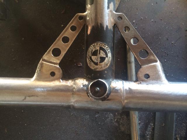

J'aime bien celui là, sobre, classe, bien fini et de bonnes idées surtout le fait de récupérer la douille du pédalier pour souder à l'équerre

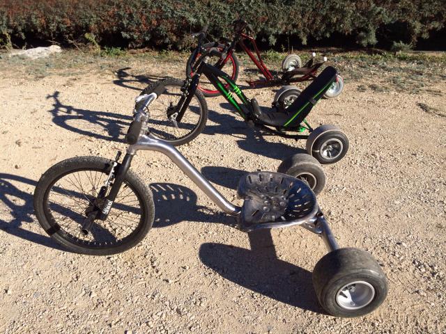

 celui-ci c'est mon préféré, simple mais éfficace   tu pense faire une peinture ou le garder brut ? moi il me plait bien comme ça

bien , de bonnes idées pour la fabrication et système demerde !

Cool merci Wink
Celui si va rester comme ça , je vais le rebrosser entièrement et le vernir dans la semaine prochaine  simplement Wink j avais prévu ça déjà dans mes dessins , mes 2 futurs projets seront eux peints ... Mais chut c est encore top secret Wink
