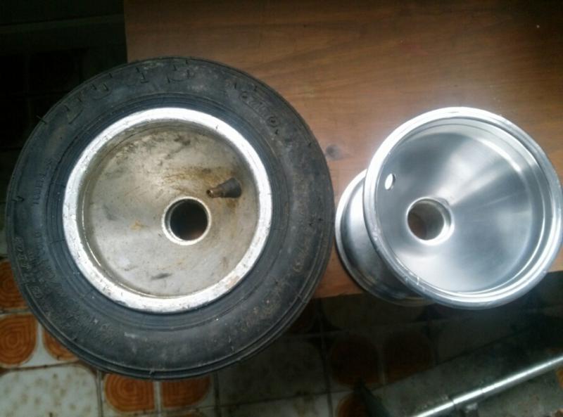

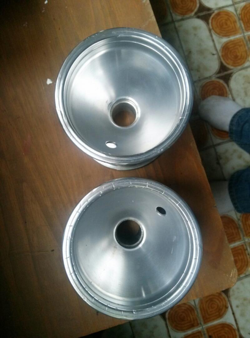

- Roue de kart une bouteille de whisky (un pote qui roule) 18€
- Roulement de roue 12€
- Feraille qui me manqué 17€
- Usinage des axes de roue une bouteille de whisky pour le père d'un pote 18€

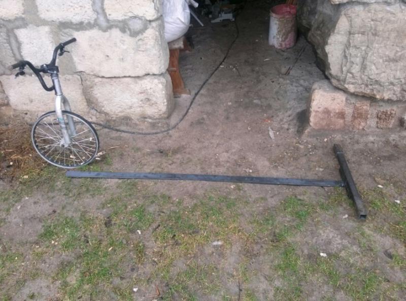

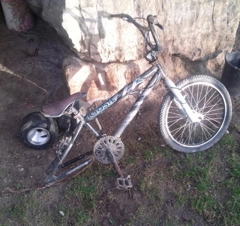

Le Bmx en l'état
Les deux était sale
Après 3h de poncage et de polissage il y à du mieu mais les grosses rayure resteron

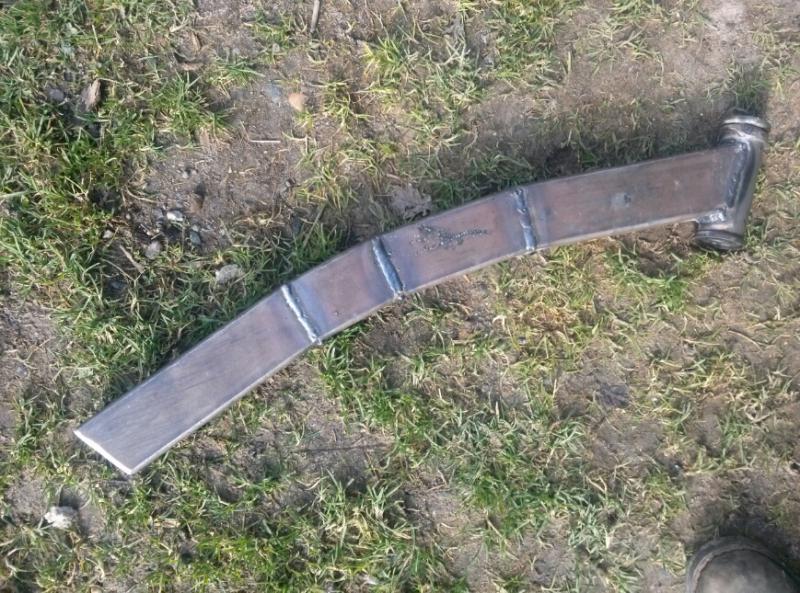

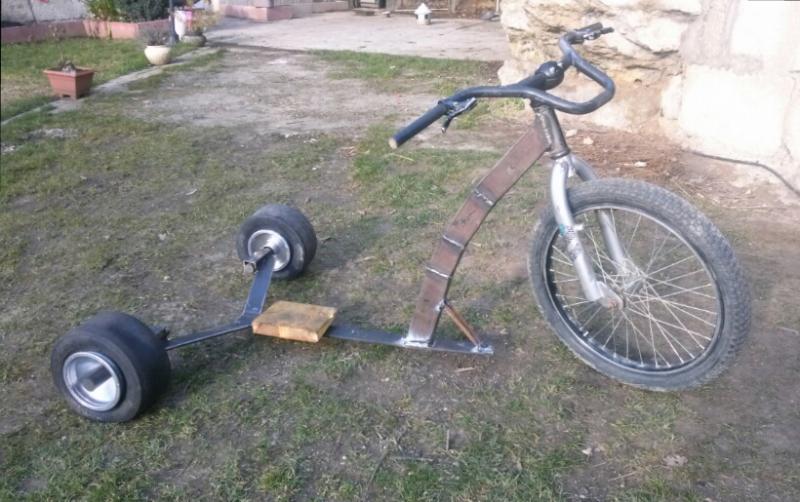

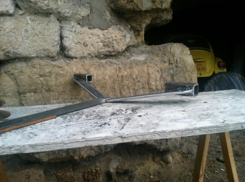

Le cadre en construction. je le trouve un peut long comme ça!!!!!!!

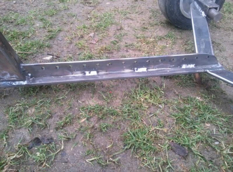

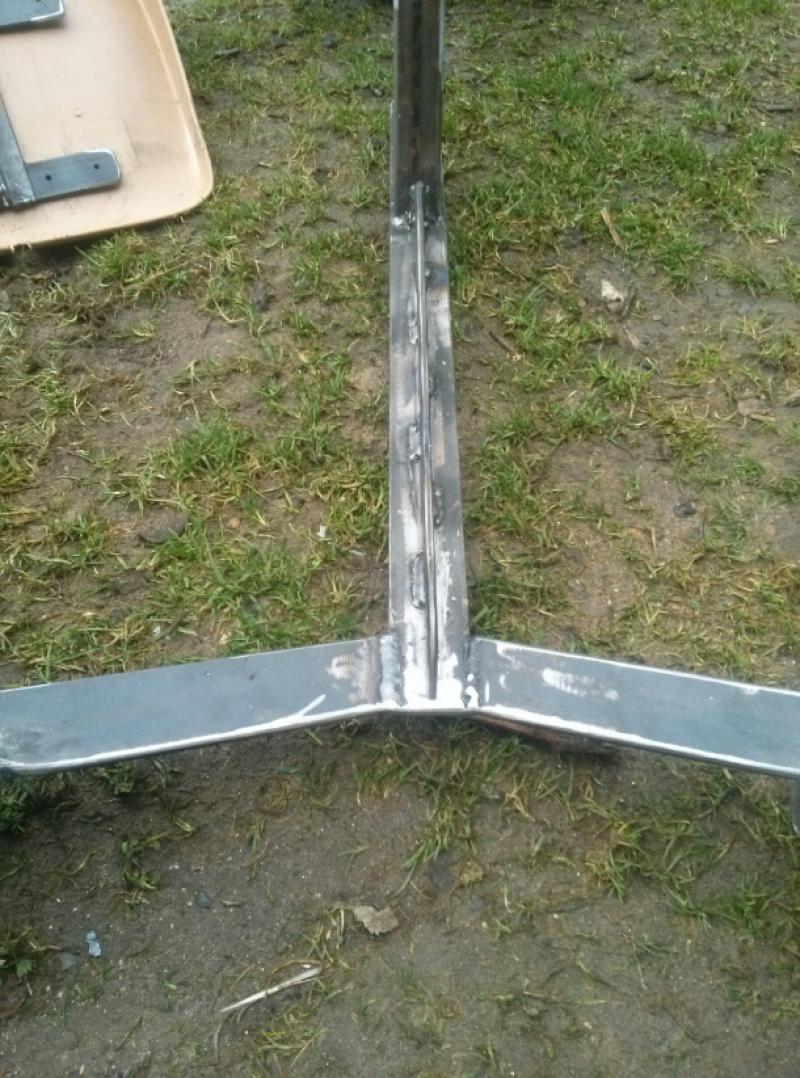

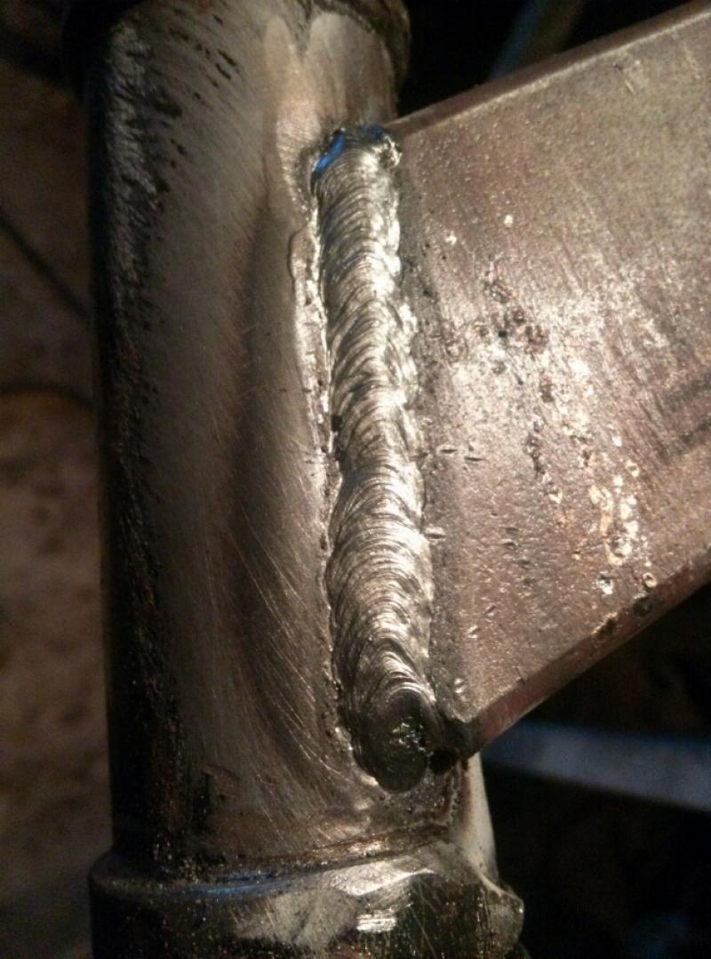

Soudure de la potence tou à était fait à l'arc car je n'est plus de gaz dans le mig
Le résultat après deux petite après midi.

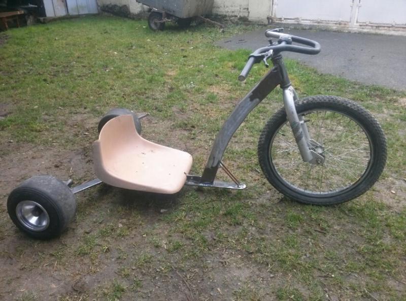

PostPosted: Fri 27 Feb - 20:00 (2015)    Post subject: Publicité
PostPosted: Fri 27 Feb - 20:42 (2015)    Post subject: le premier et apres on vera lol Reply with quote
 Sympa mais le fer plat me fait un peu peur en terme de rigidité
olivier0283
Joined: 27 Feb 2015
Posts: 44
Localisation: aisne
PostPosted: Fri 27 Feb - 20:56 (2015)    Post subject: le premier et apres on vera lol Reply with quote
C' est du fer de 8mm par 50 donc sa va encore mais sa reste flexible. De toute façon je doit rajouter un carré ou un rectangle sur la parti du milieu pour y faire un rail pour le siège, après on vera à l'essai.

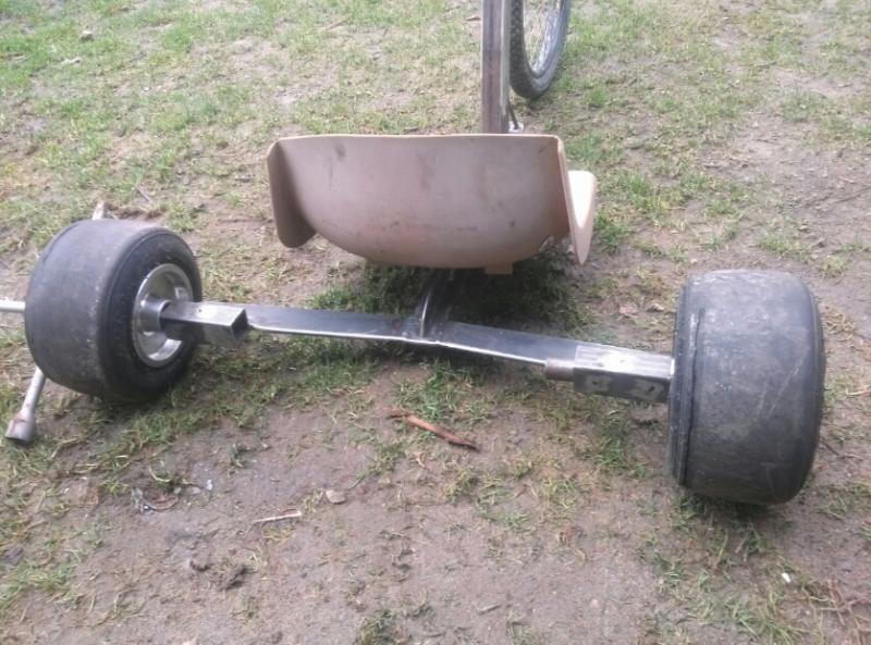

Re donc voilà un peu d'évolution sur le trike
-siège gratuit chez le ferailleur
-une roue avant complète même pas crevé en meilleur état que l'autre 1€
- Feraille manquante pour support de siège 5€ en neuve
Je cherche une autre fourche car celle la est legerment plier je viens de m'en rendre compte.
Il était pas terrible mais bon sa suffira pour l'essai en attendant une cuvette
Après dècoupe il faut encore le nettoyé

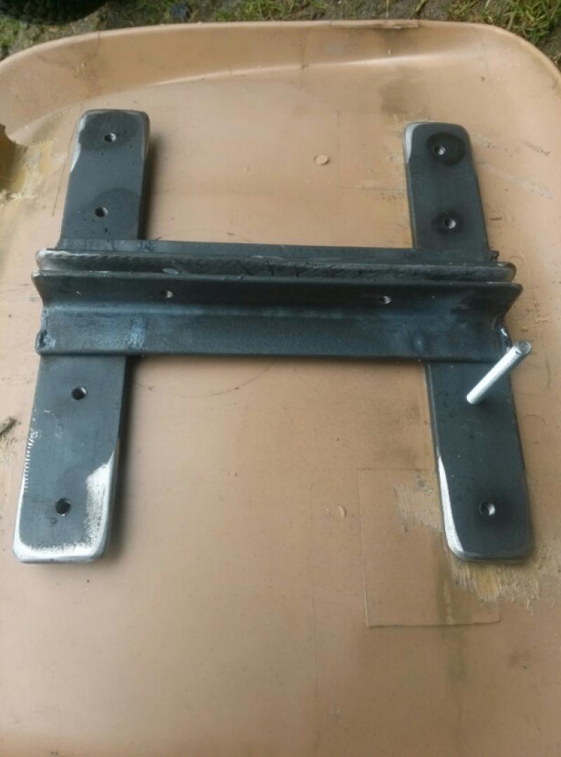

Il est claire que la barre qui fait réglage du siège à renforcé considérablement le cadre.
J'hésite à renforcé les bras arrière car sa va enlevé de la fluidité au look.

Pour se qui est des dimension je suis à:
Longueur 105cm
Largeur 63cm intérieur de roue
Hauteuur du cadre au plus bas 4,5cm (c'est bas ou pas???)
Hauteur du siège 8cm ( c'est bas ou pas?? Moi je trouve surtout avec une côte de casser, d'ailleur c'est grâce à elle que je suis construction)
Il me reste à faire des cales pied correct trouvé du pvc, monté un frein (je suis pas fou et j'ai pas envie d'usé des chaussure), monté les fusès, faire des essai de tou sa est modif si il doit pour ensuite aller en peinture epoxy je pensé.

Je  ferais la même manip que ta barre pour ton train arrière mais sinon ça se précise
PostPosted: Sun 1 Mar - 16:53 (2015)    Post subject: le premier et apres on vera lol Reply with quote
je pense que ton système de rail est un peut faible , tout comme l'ensemble du trike , je croit que tu sous estime toutes les contraintes que subit les trikes
PostPosted: Sun 1 Mar - 19:10 (2015)    Post subject: le premier et apres on vera lol Reply with quote
ton rail sera rigide . vu l'épaisseur et la forme que tu lui a donné , c'est bon pour cette partie là .
par contre renforce ta lame arrière , ça va faire chewing gum ... Rolling Eyes
si tu ne veut pas trop perdre en hauteur , soude juste un profil , rond ou carré sur toute la longueur de ta lame , il ne se verra pas esthétiquement et ça sera plus costaud ...

Pour eazer le rail c'est du 8mm donc non c'est très loin d'etre faible, je suis elagueur et ma vie tien avec du 6 avec beaucoup plus de contrainte. En revanche je vais prendre en conte on off est regardé si je peut faire un faire un truc pour rigidifié l'ensemble histoire de ne pas avoir fait tou ça pour en rien.

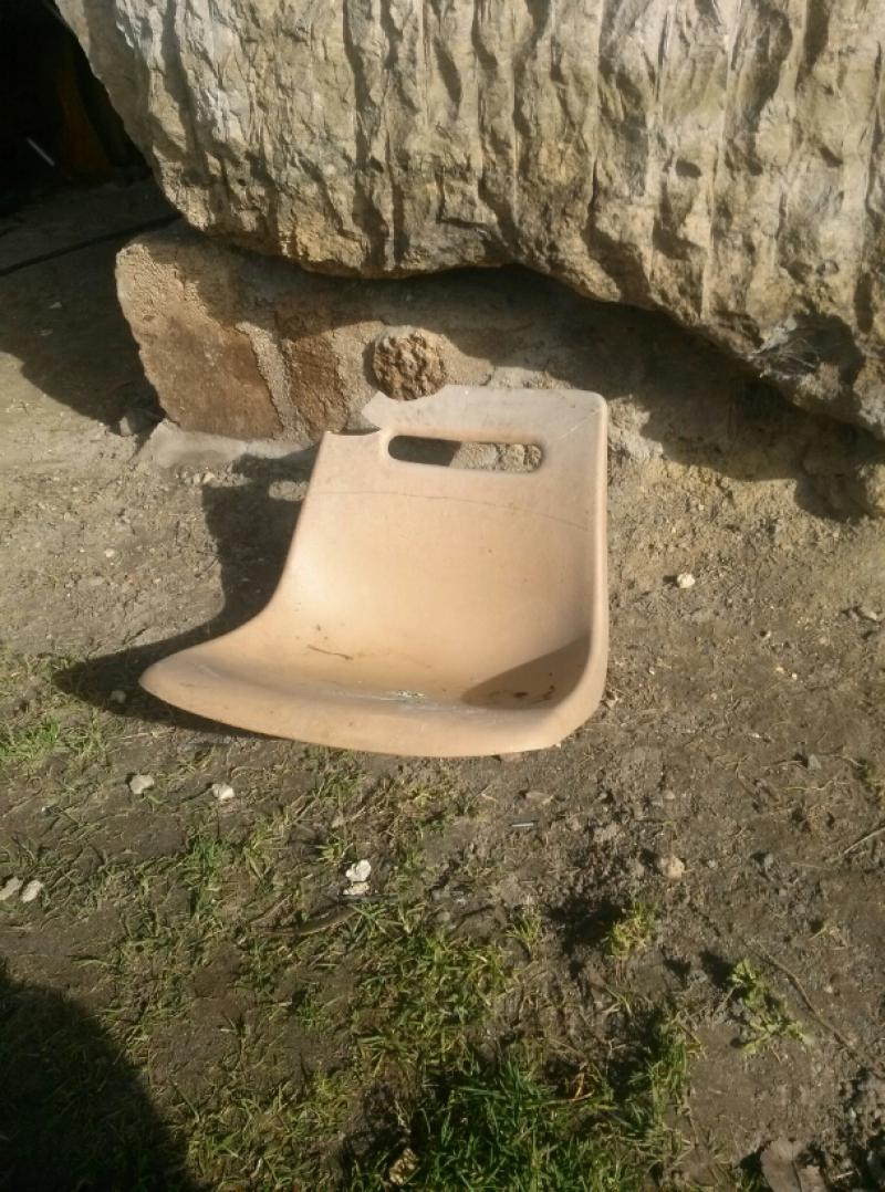

Le siège ne va pas resté longtemps je vien d'acheté un siège de tracteur à l'ancienne (il va arriver dans la semaine je pensé)

En même temps quand je vois se que je soude pour des potes en ferme ou moi pour mon train avant de cox et se que sa prend dans la gueule sans bougé je me dit que avec mes 80kilos je suis large même si il y à une légère flexion sur le train arrière. Parconte vu que je veut avoir des certitude avec ça je vais demandais à une connaissance en labo aeronautique qui'il me calcul les forces de mon train arriere. Pour le resté sans soucis.
Je vous tien au jus de tou ça.
