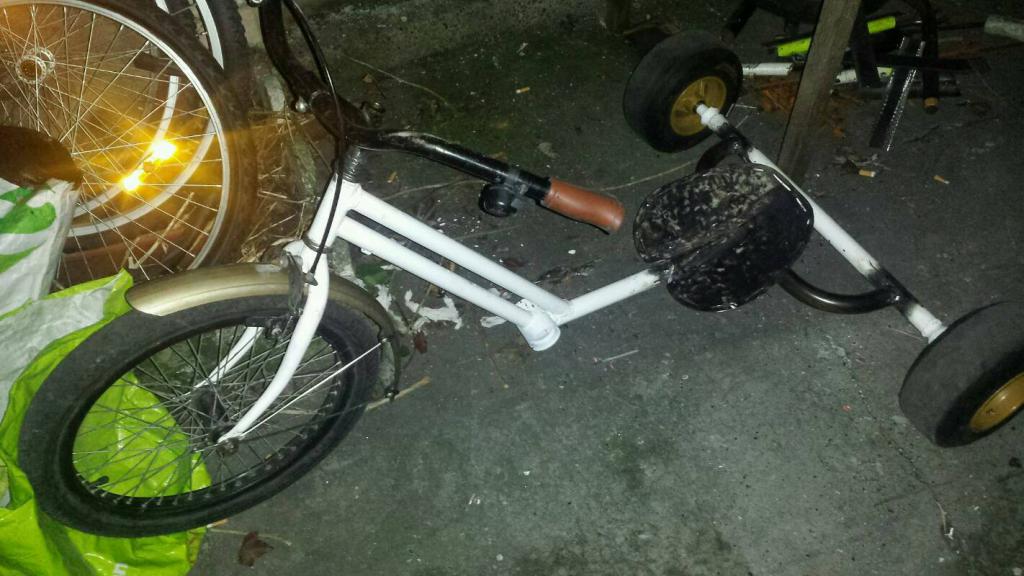

Salut, jvai vous présenter mon 1er DT
Les étapes de fabrication avec quelque photos et des explication que J'espère vous aller comprendre.
Tout d'abord le voila mais pas complètement fini (manque PVC, pegs, et peinture)

Pour la construction du cadre, j'ai pas trop de photos Désolé
Entre soudure, meule et réflexion j'ai zapé lol
En gro elle ressemblai a ça
