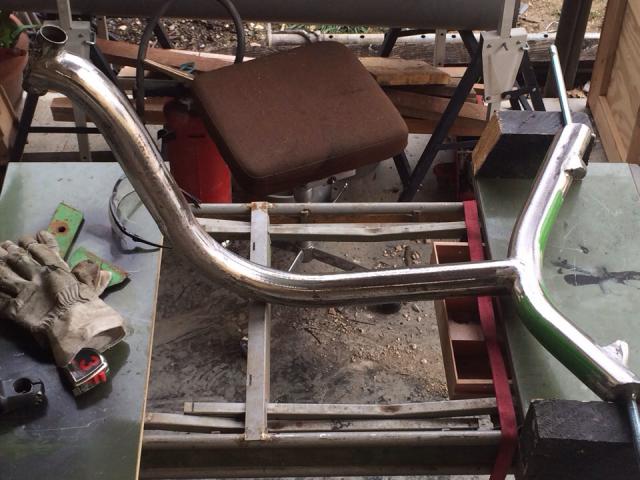

Voilà , le temps est venu de passer au 4ème DT , pourquoi m arrêter t en que mon imagination est inspirée et que Ca me coûte pas des €€€ Wink
Pour les pièces de bmx , j ai ,
Les roues de kart , j ai ,

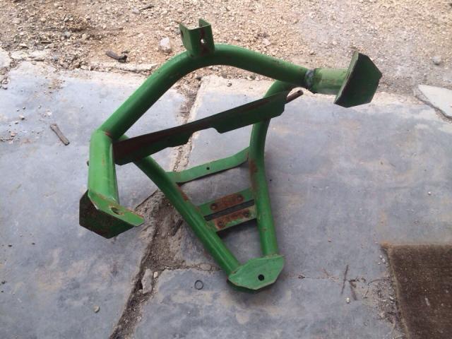

Et pour le chassis j ai trouvé cette pièce agricole , par hasard chez un paysan en bord de route Wink il lâche rien ces paysans , il m a dit 10€ pour l apéro  , lol ... Je lui ai répondu qu avec 5€ il pouvait aussi faire un apero mais plus raisonnable Wink lol lol lol , donc ok pour 5euros
Maintenant je sors mon tabouret a roulette (et oui je n ai le droit qu a un appui partiel de ma jambe Sad )  la disqueuse et y a plus qu a Wink

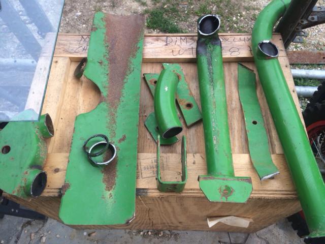

Oui j ai oublié de préciser qu il avait subit un bon choc mais que sur une parti Wink
Voilà après quelques coups de disqueuse  Wink , c est du tube de 60 je crois

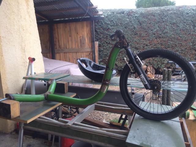

Quelques points pour donner un aperçu , si c est bon j aligne ,je chanfreine et refais mes soudures Wink

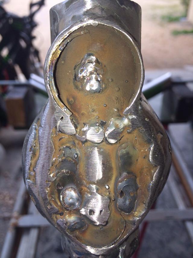

Voilà châssis aligné soudé et meulage des soudures Wink pas trop quand même Wink
PostPosted: Thu 26 Mar - 00:49 (2015)    Post subject: C est parti pour Le 4ème Reply with quote

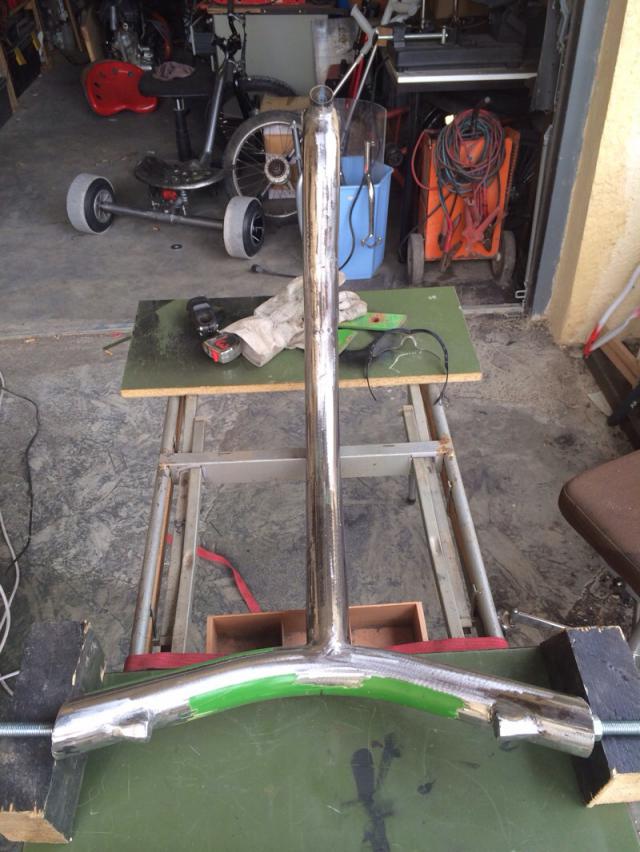

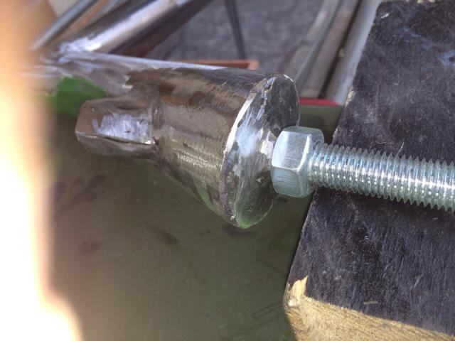

Pour l axe arriere j ai soudé une rondelle de 3mm a l intérieur du tube , ensuite j ai percé dans l axe du demi train opposé pour pouvoir y glisser une tige filletée de 1m diam 16mm afin d être bien aligné . Une fois fait j ai soudé la tige aux rondelles et de l autre côté du tube , il me restais plus qu a couper l excédent de la partie centrale et ajouter 2 écrous côté intérieur, soudé entre eux  a la tige et au chassis . L ecrou extérieur visible sur la photo sera soudé lui aussi et servira d entretoise pour le roulement de la jante de kart Wink
 j ai décidé de souder le tube de direction a l envers (av/arr) car la découpe du cadre de Bmx a ce niveau fait une sorte de 8 avec le raccord du chassis que j ai intégré entierement au tube de direction  Wink

 Demain masticage , car celui la j y réserve une "peinture" originale ,si ça marche Ca va déchirer Wink mais j en dis pas plus Wink
