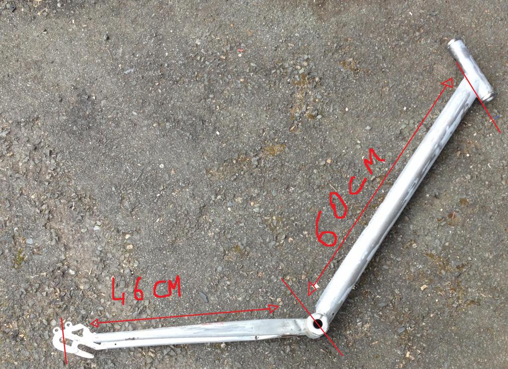

Salut la compagnie, depuis quelle que temps j'ai découvert le Trike et j'ai voulu me lancer dans la construction d'une bête de descente.. sauf que j'y connais pas grand chose pour pas dire rien
c'est donc pourquoi je viens dans l'espoir de trouver mon sauveur, ou ma sauveuse, (blonde 95C 1M65 serrais la sauveuse idéale)  Bref trêve de plaisanteries je vous explique ou j'en suis!

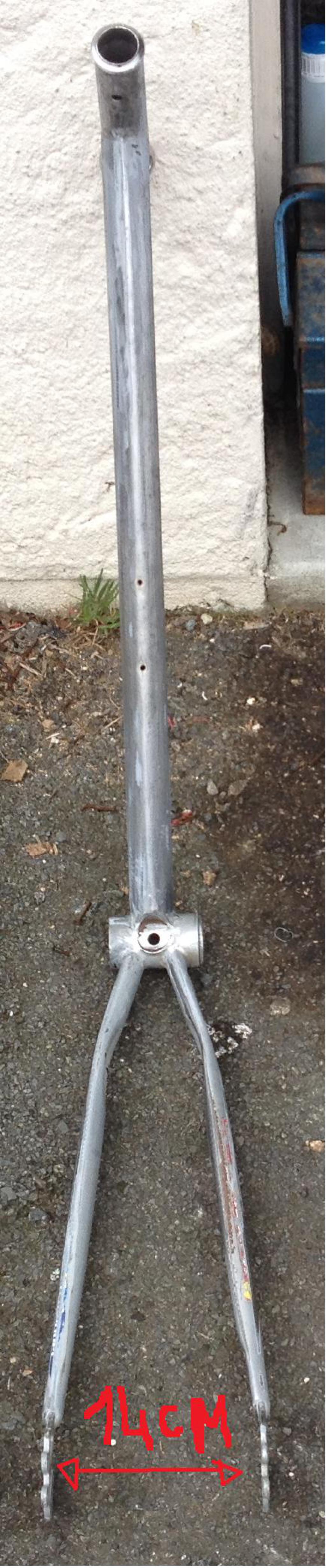

J'ai pris un cadre de VTT que j'ai découper:
Voila donc grosso modo! j'en suis la et je bloque littéralement j'ai fouiller un peut partout sur le forum, j'ai trouver des sujet qui était excellent mais j'ai pas tout compris... pourtant je suis pas blond! (Humour)
J'aimerais donc des conseille niveau:
Pneu/jante..
métal a utiliser pour l'arbre des roue arrière
les roulement
les fixation
la roue avant
Enfin des explications car je suis perdu... je suis disponible a répondre a toute les question et a apporter des photos supplémentaire si besoin... et si sa peut arranger une personne qui si connais vraiment et qui veut aider un pauvre trikeur perdu dans toute ces jolie construction, j'ai un skype si il faut.. Je vous remercie d'avance d'avoir pris le temps de lire mon soucie.
A vos marque! Prêt? Aidez moi... je vous en supplie

+1 tu est partit sur une base de vtt 20 pouces?
apres pour derriere tout depend si tu veut des roues de kart ou autres et surveiller ta garde au sol et ton angle de chasse .va falloir renforcer un peu mais la base et bonne

La taille je sais pas vraiment mais c'est genre VTT pour adulte, ensuite justement j'aimerais bien des roue de kart selon prix et faciliter de travaille, pour ma garde au sol ? que veut tu dire par sa? et l'angle de chasse si je veut le changer je vais devoir découper se qui tiens le guidon nan? et pour se qui ai du renforcement si je te poste une photo vierge du cadre peut tu faire des tracer pour me montré ou je doit renforcer? ou si je doit couper des chose en plus ?

en gros tout est presque dit apres tout depende de l'apect que tu veu lui donner si tu veu le claquer au sol ou asser haut si tu le fait en caré ou en tubes l'avantage de cette discipline c'est que tu peu faire se que tu veu et se que tu peu surtout
+1 les fusee voit avec pit (PBF) tres bon taf a prix correct deja sa enleve une epine du pied
apres pour les renfort il va falloir en faire au niveau de l'angle entre ton tube qui remonte a la fourche et celui ou tu as ton siege car c'est le point le plus fragile
si tu est partit sur un cadre adulte il risque peut etre etre un poil long une fois a la hauteur voulue et l'angle de + ou - 32° respecter essaye de te faire un gabarit en dessin sur un carton afin de t'aider et te guider et d'apercevoir le rendu final c'est pas compliquer la diametre des roues ar c'est 250mm a partir de la tu met un garde au sol de 125mm et la tu pourras voir l'angle et la ligne general de la machine .
