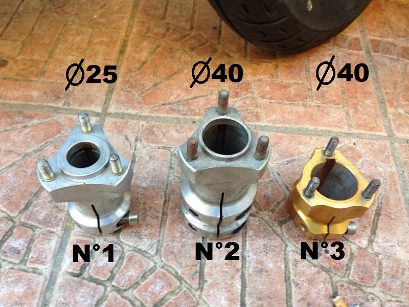

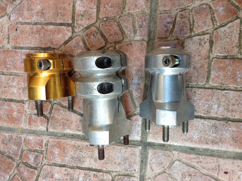

Voila mes moyeux de roue:
J'en ai 5 de paire au total, et je compte bien les utiliser
L'idée est de les utiliser pour mes prochain DT,
avec les fusées que "PIT" vends (17mm)

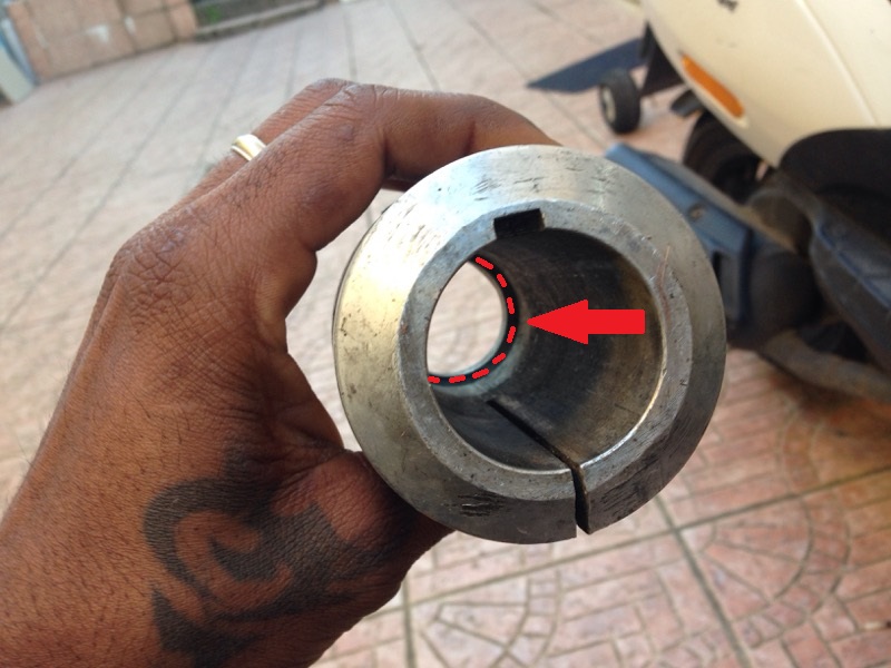

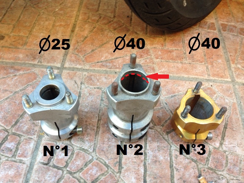

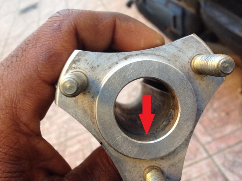

mais le seul hic c'est que mes moyeux n'ont pas de butées pour les roulements, je comprend pas trop
A part la N°2 (Moyeux 40mm de diametre)
et qu'un seule coté (coté goujon):
Et la N°1 (Moyeux 25mm de diametre) qui a un genre d'emplacement pour circlips interieur, et d'un coté aussi comme la N°2:

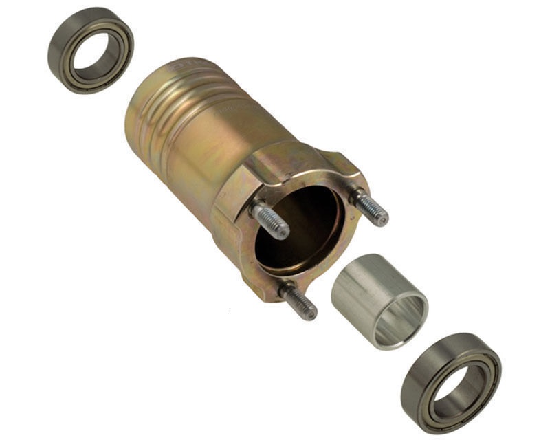

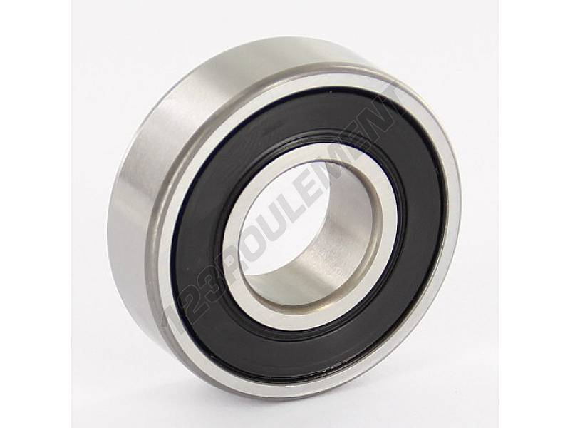

avec les fusées de "PIT" + les roulements 17mm int/40mm ext + mes moyeux 40mm de diametre, peut'ont faire un montage solide?

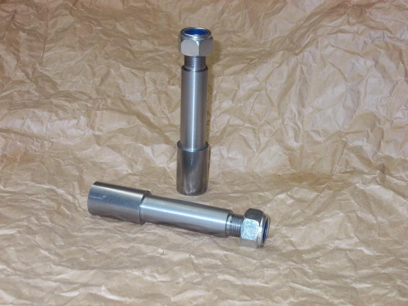

Fusée:
Roulement :
Mes moyeux 40 & 25mm de diametre:
Entretoises:
ou quelque chos comme ca:
Ne faut'il pas deux butées?
Deux roulement peut se tenir dans un moyeu avec juste le serrage ?

D'après ma faible expérience ce sont des moyeux arrières qui sont destinés à être fixé qur l'arbre arrière. Je ne sais pas si tu pourrait y mettre des roulements :/
PostPosted: Tue 7 Apr - 09:40 (2015)    Post subject: Question sur moyeux a roulement de kart Reply with quote
Pas mieux, d'autant plus que d'après ce que je sais ces moyeux sont prévu pour être solidaires de l'arbre d'entrainement d’où la présence du logement pour une clavette.

Et oui se sont des moyeux destiné à etre fixé sur un arbre arrière.
Effectivement il y a le logement pour les clavettes a l'interieur du moyeux Possum,
Mais Bricoleur que j'suis, j'me demandais si c'était pas possible d'y mettre des roulement, vue que le moyeu fait 40mm de diamètre et que sur le sit 123roulement il vends des roulement de 40mm de diamètre exterieur et 17mm interieur...
Avec un serrage, j'sais pa si sa va tenir... c'est pour ca que j'veut plusieurs avis
Et savoir si quelqu'un la deja fait...

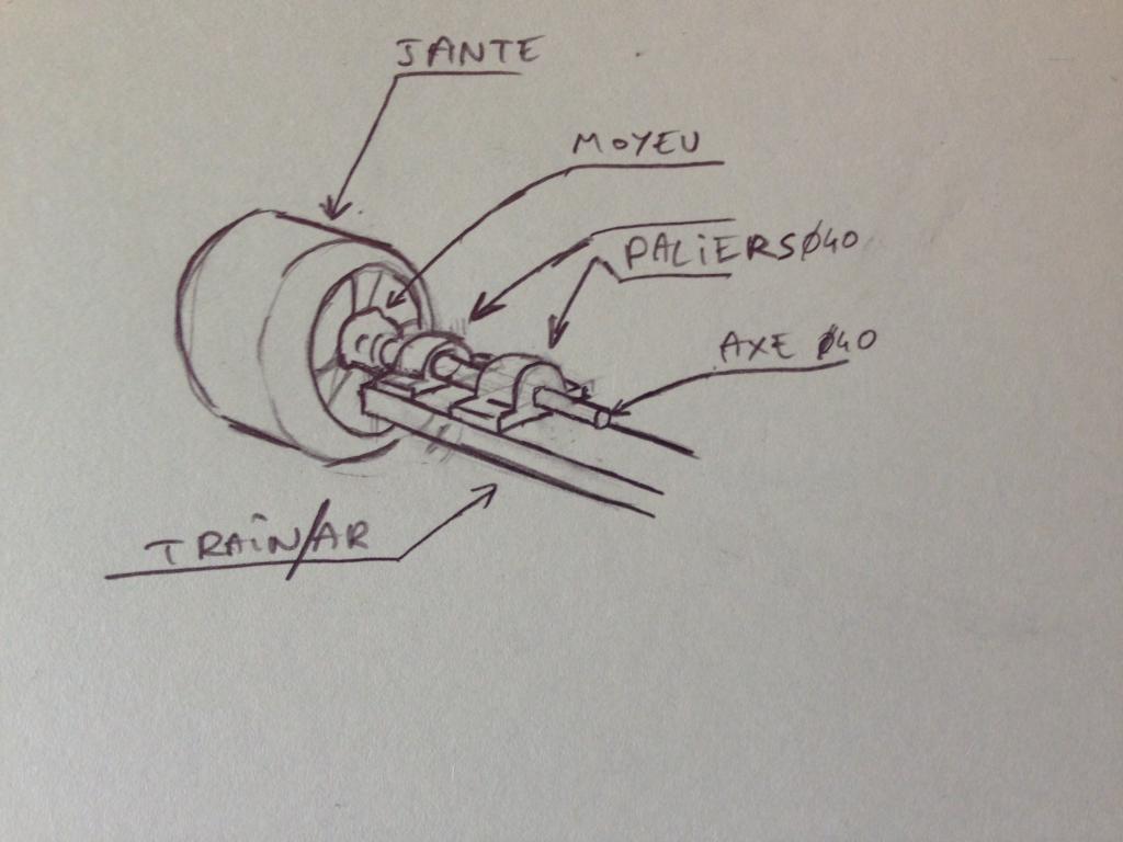

Sinon une autre solution
Mais sa restera la dernière pour moi, parce que des paliers sont a 18euro pièces (je crois) :
couper l'axe de 40mm que j'ai gardé pour mon DTM et ajouter 2 palier avec roulement pour le tenir, mais j'pense que sa fait beaucoup non ?
J'ai fais un ptit dessin juste pour vous

Je pense que la dernier solution est la mieux. En plus tu pourras piquer l'idée de Gulfman pour désacoupler ton arbre. Vas voir les posts des 2 DT de Gulfman ...

Mais j'vais quan meme faire une commande de roulement, tetu comme j'suis mdr
Et comme sa je serrai peu etre le 1er a essayer

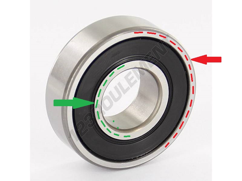

Moi aussi j ai pensé utiliser des moyeux arriere , pour moi je ne vois pas ce qui peux gener , si tes moyeux font 40mm intérieur et moins une fois serrés  et que t'es roulement font 40mm extérieur , une fois serré Ca ne doit pas bouger , du moins le roulement côté serrage arbre , pour le roulement côté goujon tu peux sûrement percer 3 trous sur tes moyeux avec des vis pointeaux pour maintenir le roulement que tu aura rentré un peu en force déjà . Pour moi il faut quand même le tube (butée) entre les roulements en appui sur les anneaux inférieur des roulement (petite bague) ,comme sur une jante de moto , mais si tu trouve un tube en 40mm tu peux aussi le mettre pour l appui entre les 2 grandes bagues des roulements . Je sais pas si quelqu un a compris ma pensé !!! Lol
PostPosted: Tue 7 Apr - 15:46 (2015)    Post subject: Question sur moyeux a roulement de kart Reply with quote
J'pense avoir parfaitement compris,
Tu est aussi tetu que moi toi
Quand tu dit partie inférieur, tu parle de la partie en rouge sur la photo que j'ai mis?
Pour moi c'est ca alors rassure moi
PostPosted: Tue 7 Apr - 16:24 (2015)    Post subject: Question sur moyeux a roulement de kart Reply with quote

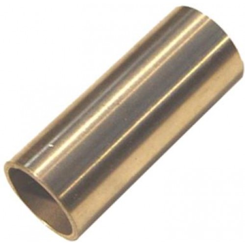

Tien regarde c'que j'ai trouvé, le tube butée comme tu dit lol
Quelque soi le nom que tu lui donne, j'ai compris c'est sur

ça s’appelle une entretoise les enfants
pour éviter que les roulements ne se bouffent en un rien de temps,
enfin en vrai c'est pour que l'effort se transmette a travers la bague de roulement, l'entretoise pui l'autre roulement sans passer par les billes, sinon là ça couine vite
je rejoins kikoboss sur le coté non serrant de la fusée
ne te serait-il pas plus simple de prendre un axe entier de kart ? avec des paliers et basta. tu seras sur que ce sera solide et il n'y aura pas de bricolage dessus
PostPosted: Tue 7 Apr - 21:32 (2015)    Post subject: Question sur moyeux a roulement de kart Reply with quote
Euh pour moi la fameuse entretoise est en appuie sur la partie en pointillé vert  Wink
Ce que j aime dans cette idée c est le look , car pas de gros porte roulement visible et pas d axe arrière qui pèse 10kgs traversant de part en part Wink moi je dis il faut essayer pour ne plus se poser la question Wink

Kontroll_J'ais deja tout le train AR d'un KART,
mais j'préfère des roues independente meme si jai jamais essayer l'autre
Ce que GulfMan a fait est pas mal du tout, il a coupé l'axe en 2 et du coup il a 4 paliers, ca fai beaucoup pour moi (j'en ai que 2 moi lol)
