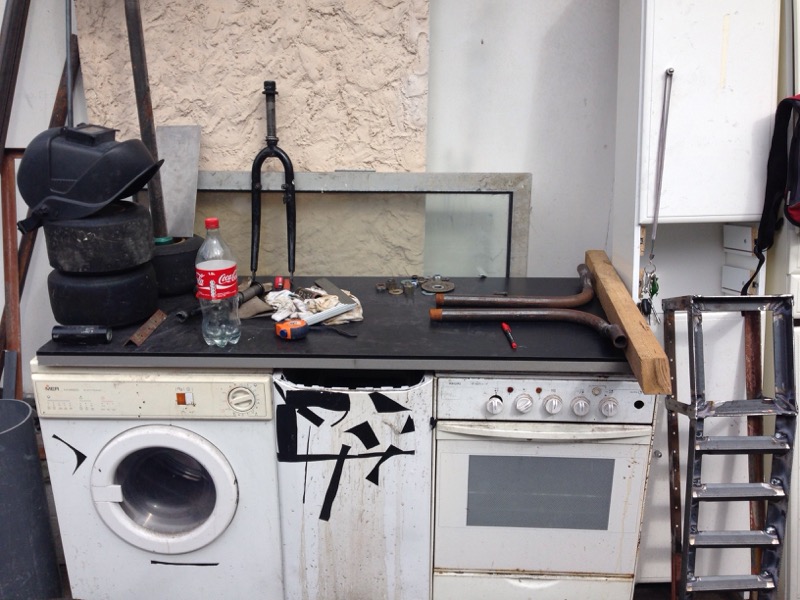

Je regarde ce que jai dans le local, et je trouve pa mal de chose

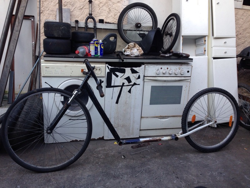

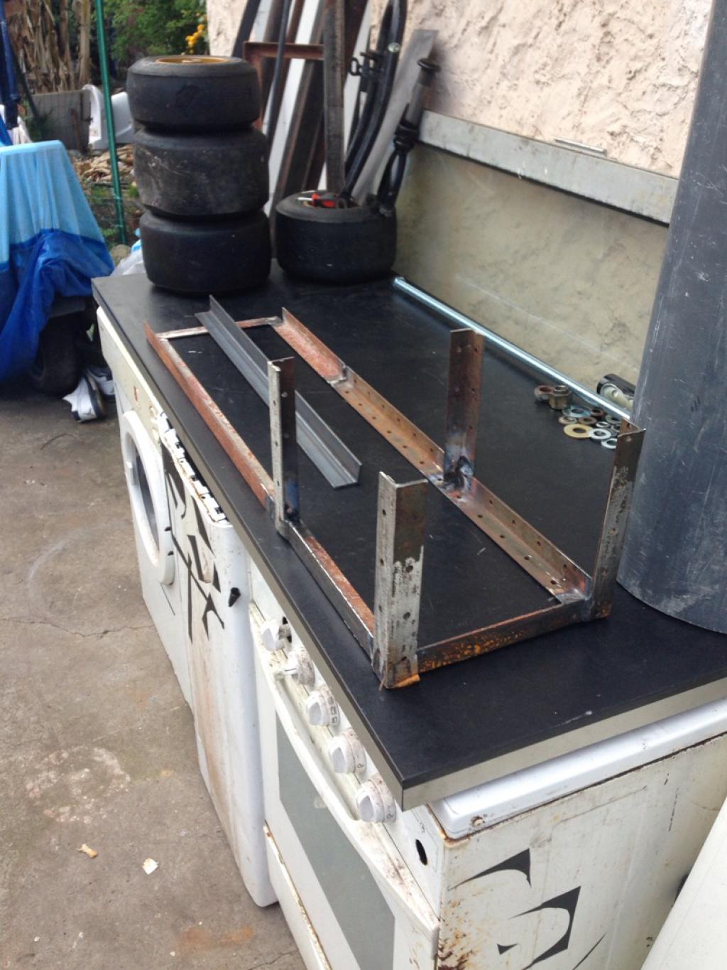

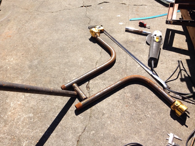

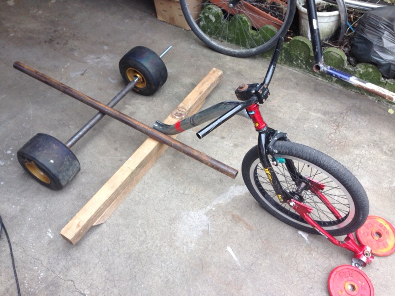

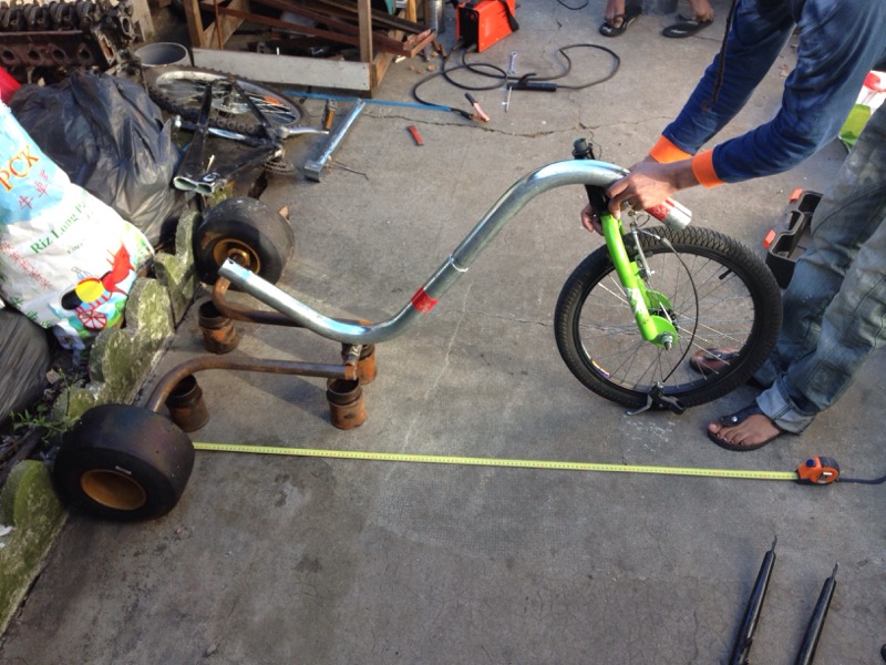

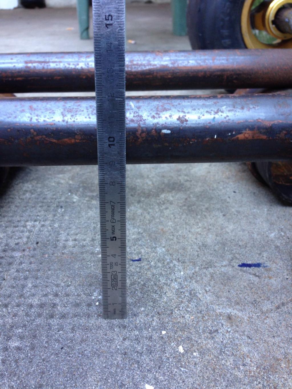

Le montage a blanc donne 1100 de long et 700 de large:
Jai dis, changer de style alors un ptit rabaissement facon "PIT"

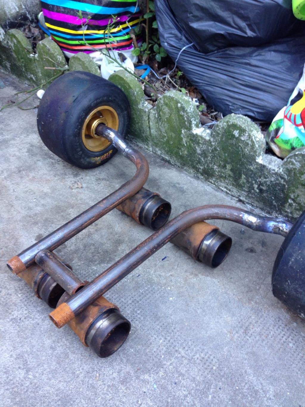

Justement "PIT" j'ai l'intention de commander des fusées, mais jai une paire Moyeu de roue qui fait 60mm de long Interieur et les autres plus
et tes fusées font 53mm de long pour les roulement ? NON ?

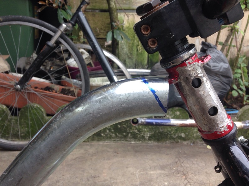

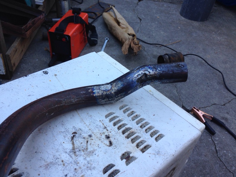

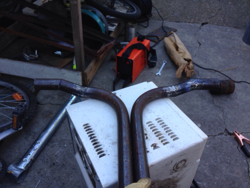

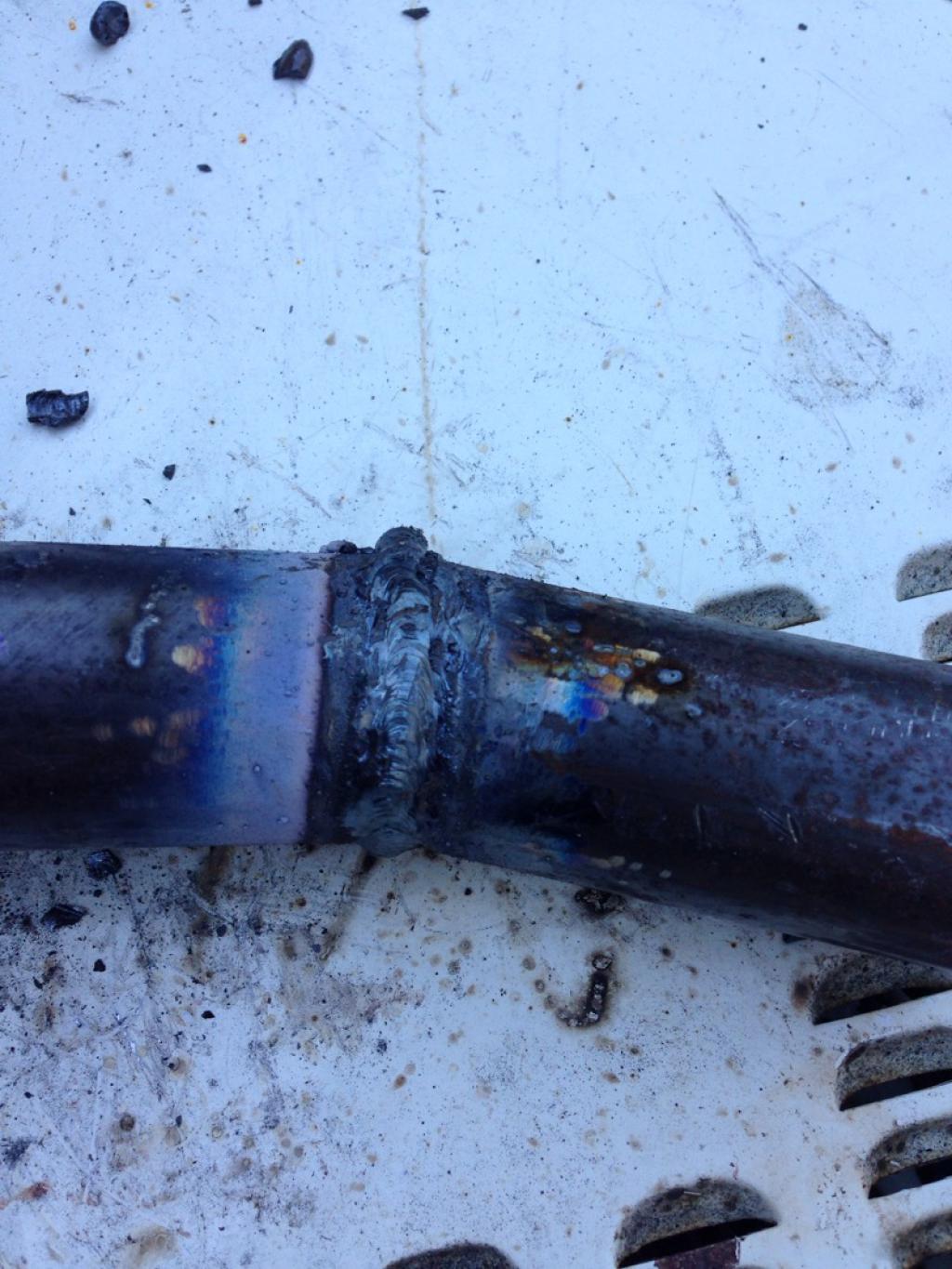

J'pensai que c'etai difficile a réaliser mais jai géré
J'suis pas trop fort en soudure de tube alors veuillez excuser la qualitée
Et au lieu de 140mm jai récupéré 80mm

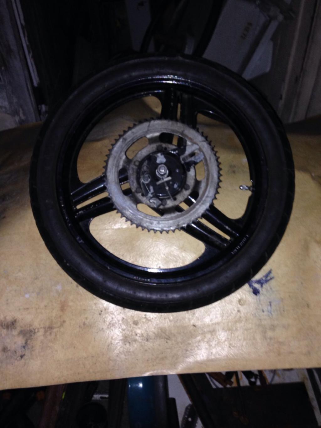

Et en fin de journée jai récupéré un Jante AR complete de 103
A voir si elle serra destinée a ce DT ou un autre , je réfléchi toujour

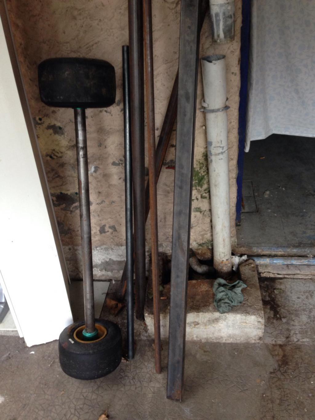

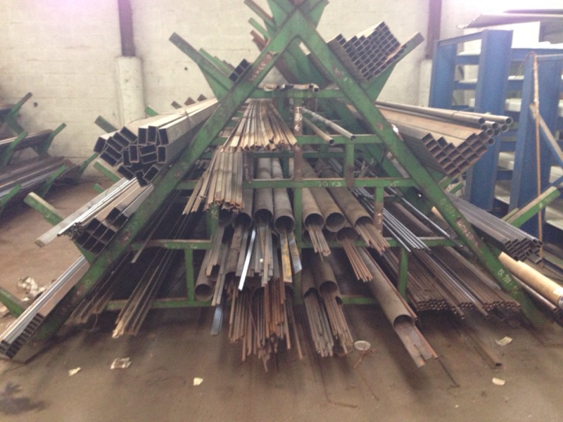

Tout d'abord J'suis passé chez mon fournisseur TMI a bordeaux (comme si j'avais pas assé d'acier) Wink
Mais ils sont tellement sympa que j'passe les voir meme si j'en ai pa besoin

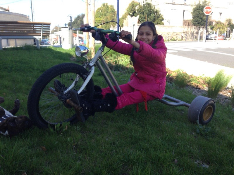

Ensuite souvenir du 1er DTLaPeche avec la ninia hihihi

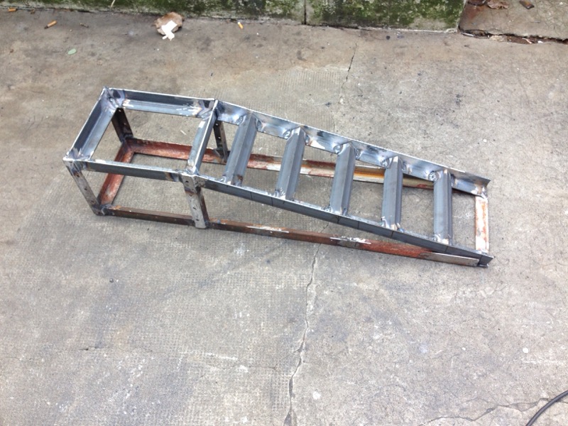

Donc j'ai fabriqué deux rampes de levage pour mieux travailler...
En meme temps un établi de récup  Mort de Rire

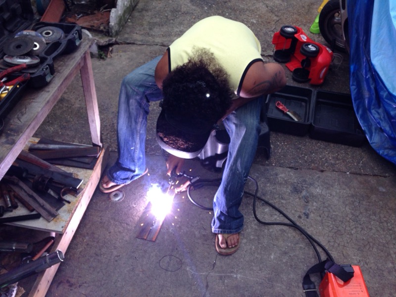

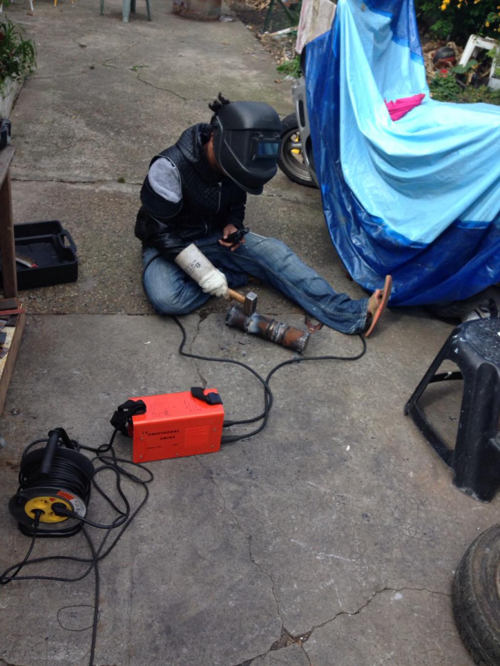

Ensuite, le fiston qui me voi souder toute la journée me dit: j'veu souderrrrrrr AUSIIIIIIIIIIIIIII
Alors j'peu que l'initier a la soudure
Mais il a autre chose en tete le pti malin lol

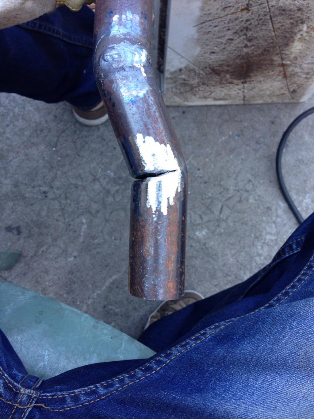

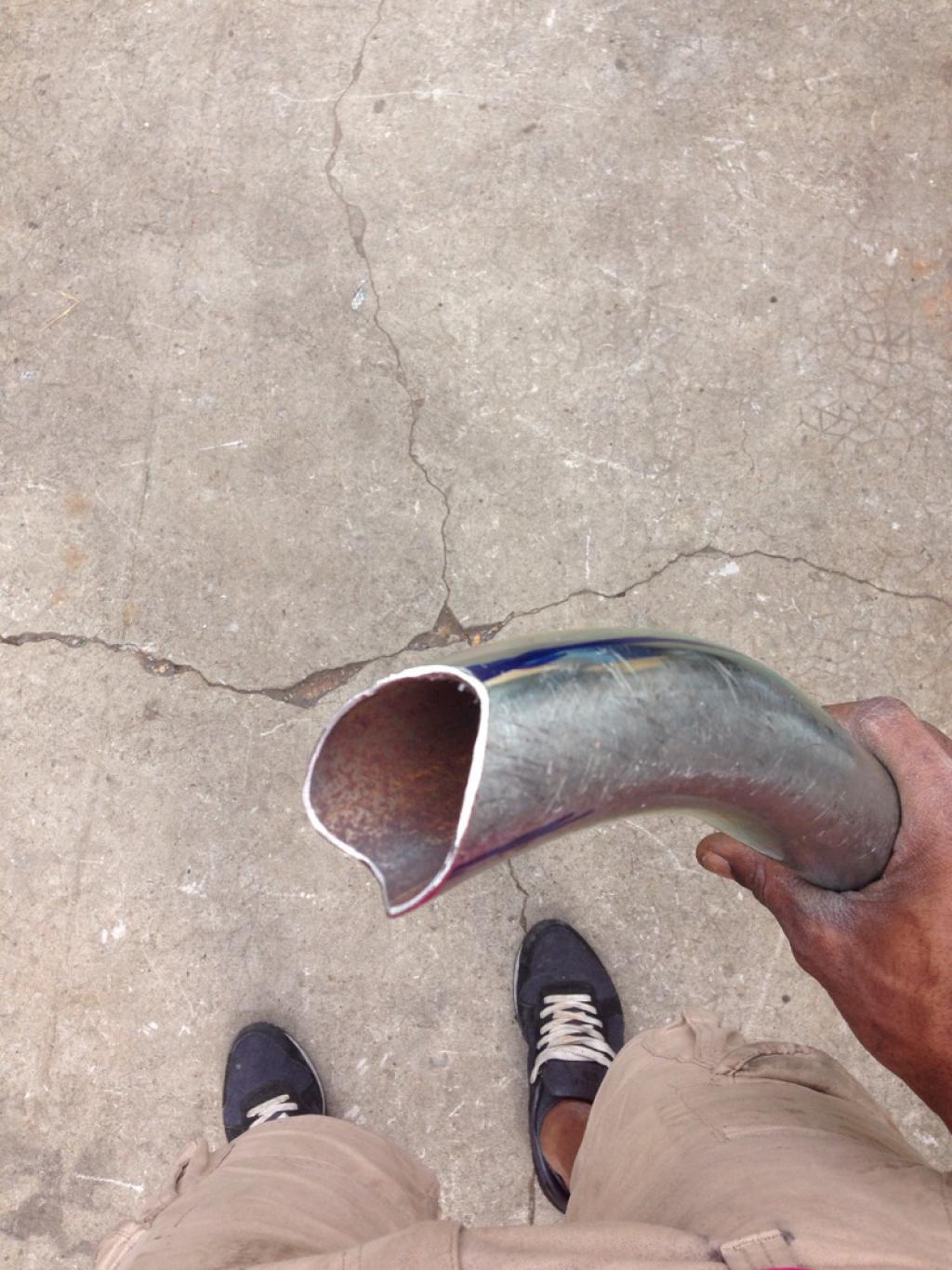

Tou dabord, des cordons a plat (tout le monde est passé par la non):
La lecon du jour, toujour verifier que c'est bien de l'acier et non la fonte lool
Pliéééééééééééééééé
J'en pleurrrrrrrrr toujour, il a fallu lui expliquer quest ce que la metalurgie, en 1heur il a compri cest cool lol

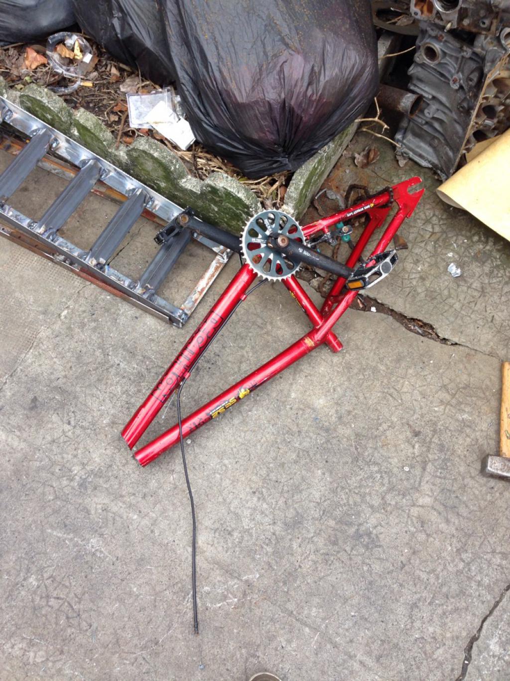

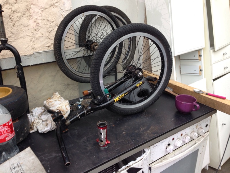

J'ai récupéré un autre BMX complet a 15euro, ca va très vite sur le boncoin

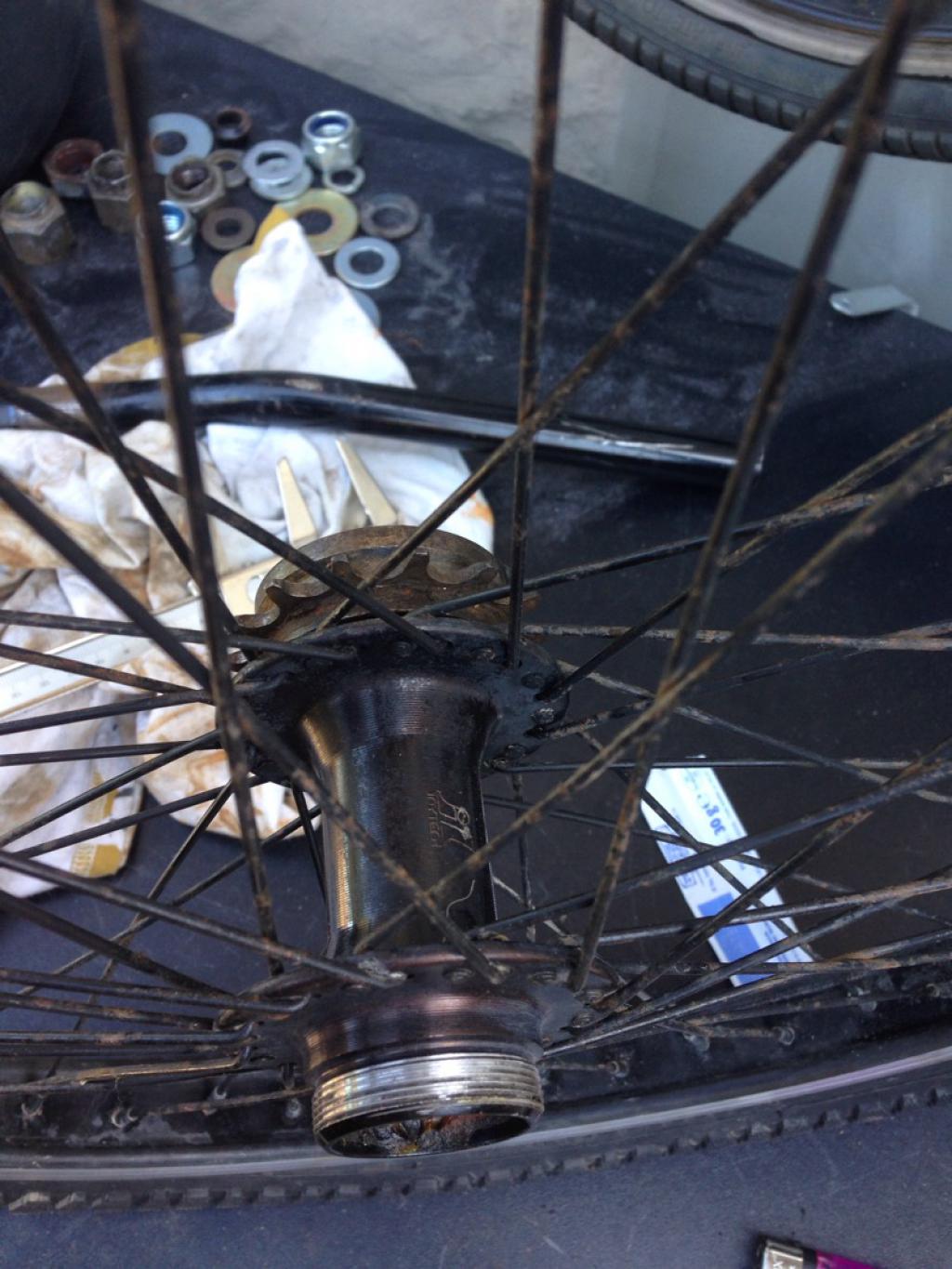

Mais jtrouve que les roues sont bizarrrrrrrr
Ya 2 emplacements pour des pignons,
Cela veut dire que j'peu faire un Double frein a disque ? ou Frein a disque et pédale ?
En tou ca, je la met de coté et je continue mon montage

ça veut surement dire que d'un coté c'est pour rouler en fixie (pas de roue libre,pignon toujours en prise) et de l'autre avec une roue libre
roue flip flop que ça s'appele de tête
j'ai jamais vu ça sur un bmx pour autant
PostPosted: Thu 16 Apr - 18:34 (2015)    Post subject: Deuxième du nom pour LaPeche972 Reply with quote

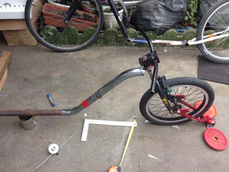

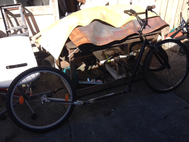

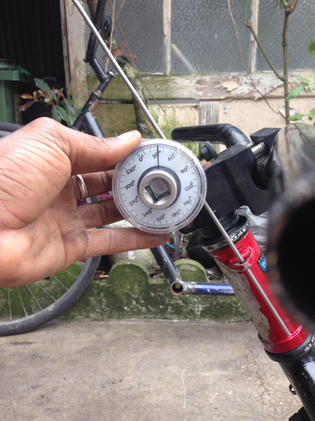

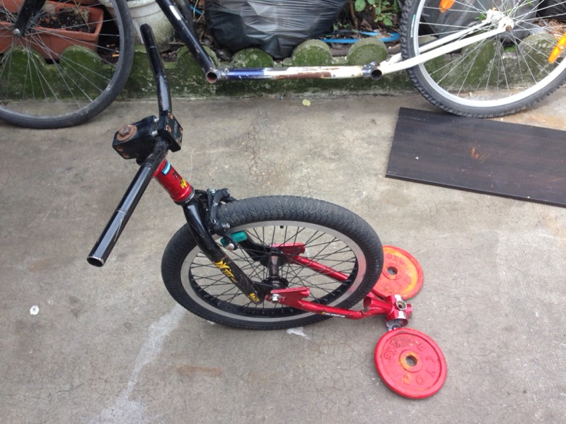

J'ai bricolé un AR de cadre pour avoir mes 30°
J'ai pas eu d'idées pour mon 1er montage a blanc, donc j'ai abandonné et refait un autre qui j'espère  Okay
Voila pour la cadre ...
PostPosted: Thu 16 Apr - 18:38 (2015)    Post subject: Deuxième du nom pour LaPeche972 Reply with quote
Les fixie c'est pas des rétropédalage ??? j'dis ca mais j'y connais rien sniffffffffffffffff
J'ai juste trouvé 2 emplacement de pignon sur une roue de BMX !!!
