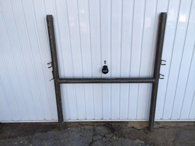

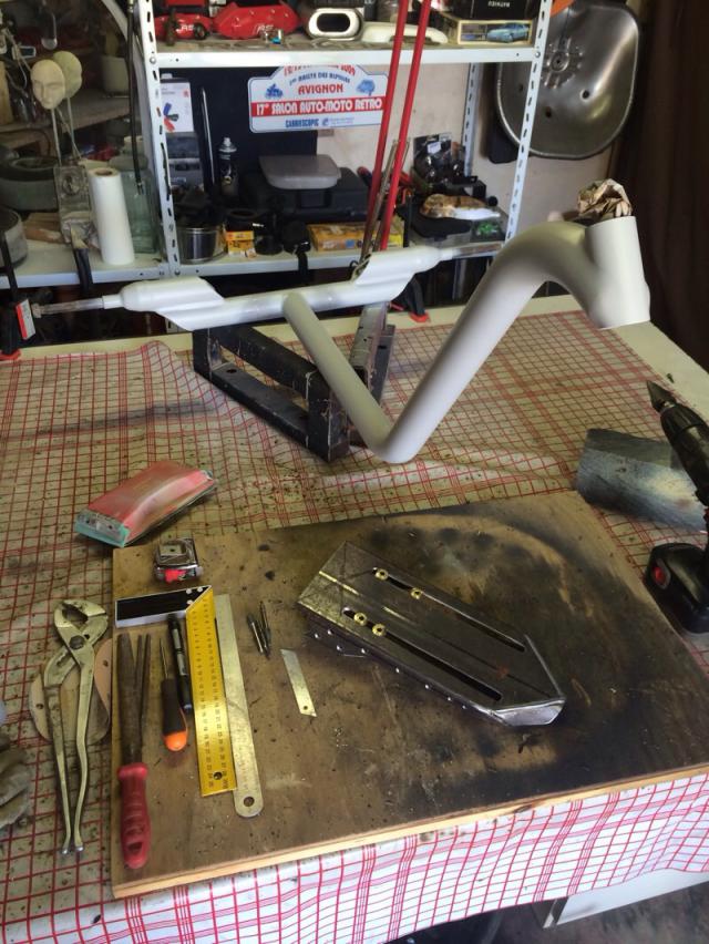

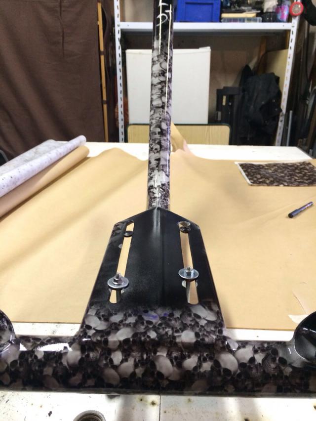

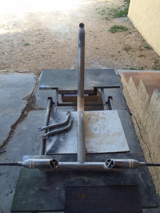

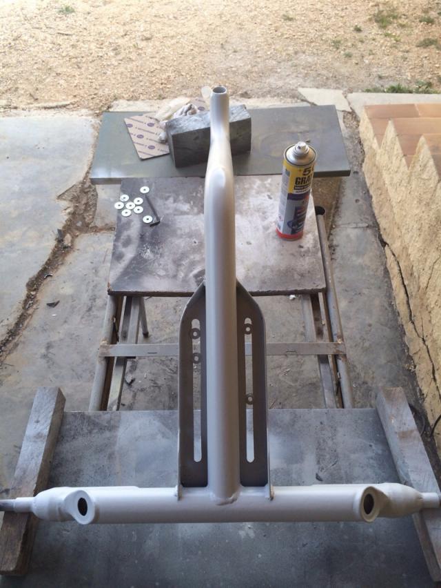

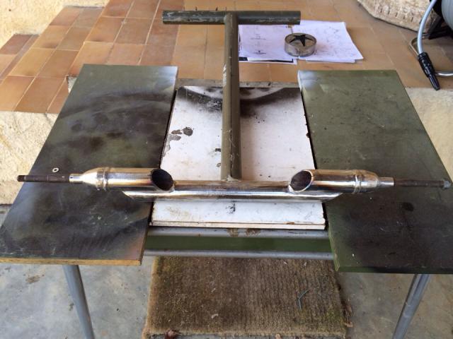

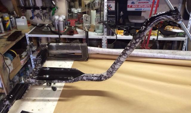

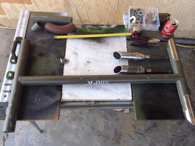

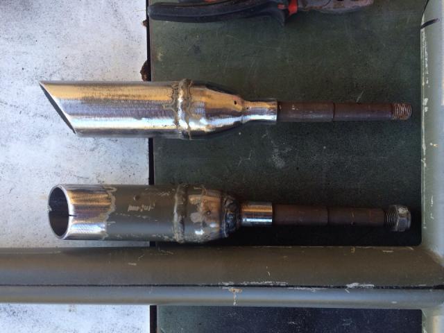

Voilà l avancé du petit dernier batisé "skulls" vous aurez compris pourquoi Wink

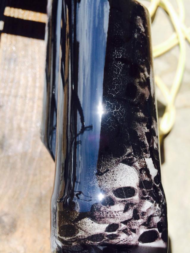

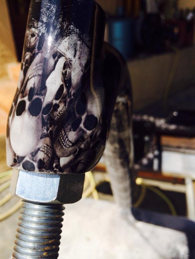

Parti d une barrière de l armée (et je peux faire encore un châssis avec ce qui reste) j ai récupéré les deux extrémités en forme d obus car c est de l acier plein et j y ai soudé deux fusées de kart , l ensemble étant resoudé au dessus de la base qui me sert de châssis principale  afin de rabaisser le tout un Max .Pour la déco toujours hydro painting et raccord a la main . J avoue que le résultat est moins top que le snake , j ai été obligé de mettre quelques coups de noir ou le film n a pas bien pris , mais le final est cool quand même Wink reste la partie cycle maintenant !!!

Les peintures que tu nous fait sont vraiment trop belles
tu les commandes ou tes filmes hydrographique ?
PostPosted: Sat 18 Apr - 20:42 (2015)    Post subject: The skulls drift trike ;) Reply with quote
Merci les gars Wink j ai eu du temps libre avec ma fracture Wink ce qui m a permis de réaliser mes 2 derniers . Ça compense mon manque d outils , car pas de cintreuse , scie a ruban ... Juste 3 disqueuses ,1 pied a coulisse , une équerre et un rapporteur , un poste a l arc et un mig Wink
Pour le film j ai commandé ici hydrographic-France.fr ou hydrokit

Merci , pour le trempage , j ai utilisé un bac à sable pour enfant en forme de coquille a 9€ chez GIFI , mais galère car profondeur insuffisante (25cms) , pour le Snake j avais utilisé une caisse en plastique plus profonde mais pas assez large pour plonger l axe arriere meme en diagonal . Le week end prochain je vais chercher un palox en plastique ,c est une caisse pour stocker les fruit en 120x120x90 Ca sera bien mieux et le résultat devrait être au top sur le prochain Wink
