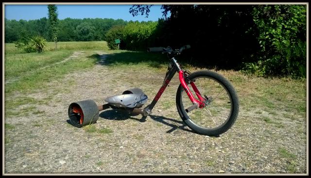

bon apres ma premiere realisation je me lance dans la fabrication d'un autre joujou pour mon beau frere qui trouve sa fun
il n'a pas de ronds donc le but est d'en faire un a moindre frais avec se qui traine dans le garage
il y a quelques mois j'avais degoter sa pour 10e
il ete a la base destiner a faire le trike a mon frere mais il c'est acheter un TRIAD donc il trainer au fond du garage
le weekend dernier ne sachant pas trop quoi faire avec le temps de me.... on se lance dans la fabrication du cadre avec de la recup pour essayer de faire quelque chose de sympa
on fouille et il me rester la partie centrale d'un arceaux de golf gti qui traine depuis 10 ans dans mon garage apres mesure bin sa fait pile poil les cotes qu'on rechercher alors c'est partit
decoupe du cadre et confection a l'arrache du renfort pour une meilleur gueule
test a blanc pour voir se que sa peut donner la partie ar est en 48 avec 3mm d'epaisseur sa fait fauve
n'ayant pas de cintreuse et ne voulant pas garder l'enooooorme trou du BDP de bmx on prend le concept du triad a savoir le triangle entre les 2 partie
pour me guider j'ai souder un tube du diamtre interieur du cadre sa renforceras l'ensemble et sa seras plus simple pour le souder et l'aligner
aller je bouche se triangle
l'ensemble semble pas mal
voila la bete montée a blanc pour commencer il auras les roues du triad a mon frere on verras par la suite pour les roues de kart
pour les cotes 1M pile d'axe a axe 600 pour le train ar et 34° de chasse
reste a souder la partie avant au TIG car a l'arc c'est pas super un sablage une peinture epoxy et sa va gazer et glisser

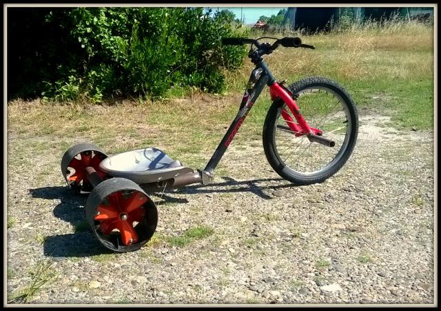

PostPosted: Wed 17 Jun - 10:53 (2015)    Post subject: c'est partit pour le 2eme Reply with quote
voila il est fini du moins presque
donc pour le moment avec les roues du triad au frangin qui lui est passer sur des roues de kart
reste a tester le peindre et passage en roues de kart pour plus tard

merki asser fier du rendu pour un truc fait en 2h a l'arrache pour 10e
