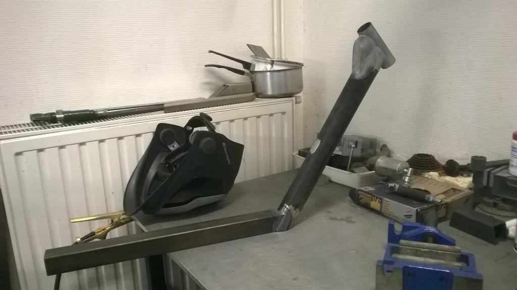

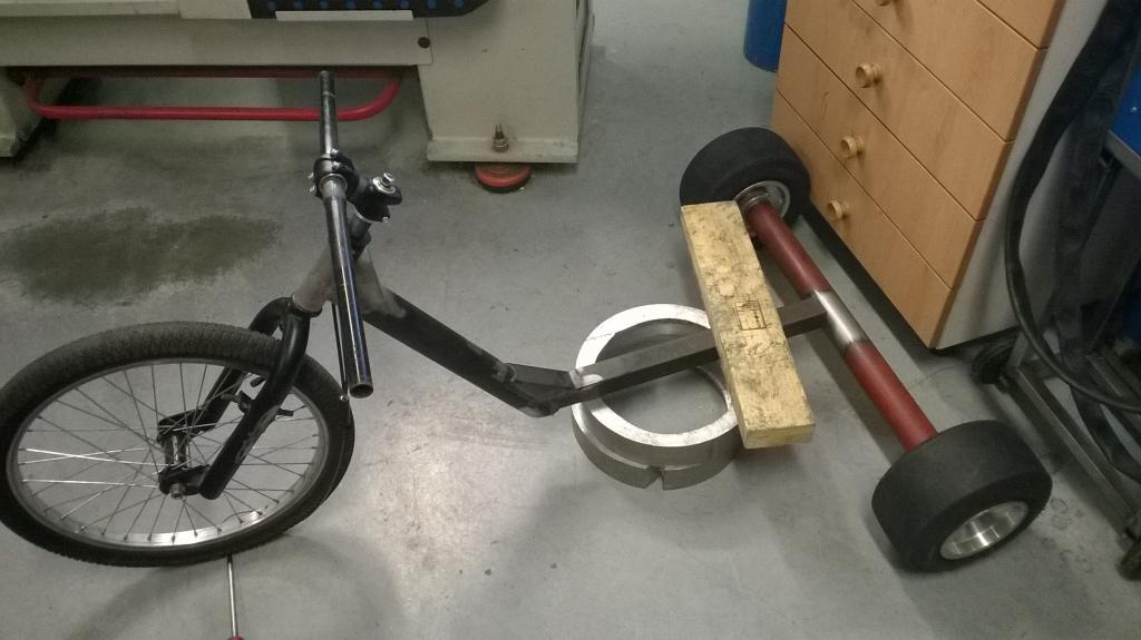

J'ai découvert le drift trike depuis peu mais je voulais vraiment me construire mon trike !!
En regardant les autres postes sur le forum pleins d'idées me sont venues mais a cause de mon budget plutôt serrer,
et le fait que je doivent apprendre (donc me toler un max) avec ce DT, je le veux simple, basique et surtout solide !
J'ai pris comme base deux vieux vélo 20'' un BMX et un VTT. J'ai pris toute la partie avant du BMX (direction, fourche, roue, tube principale).
Et j'ai souder le tout a une barre carré de 40x40.
Pour le tube arrière j'ai pris un bout d'un étai de maçonnerie de diamètre 55 sur 600 de long.

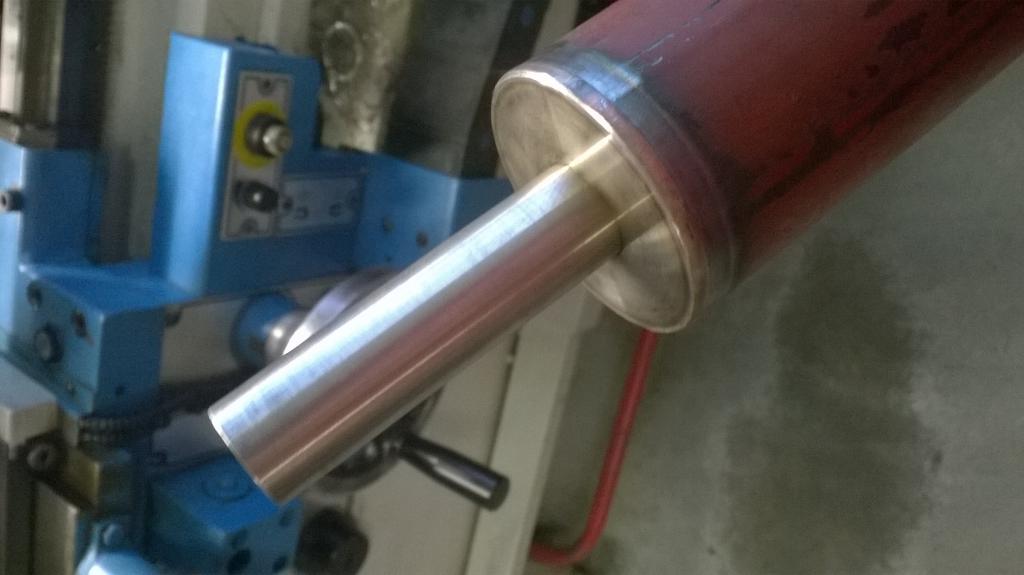

Je me suis dégoter des roues+pneu+roulement pour 0€ Razz
Bon les roues sont fissurées au niveau des roulements ce qui faisait qu'ils avaient un peu de jeu ...
je me suis usiner deux bagues de serrage et le tour est jouer !!
Ensuite j'ai usiner puis souder deux fusées pour y mettre mes roues arrières

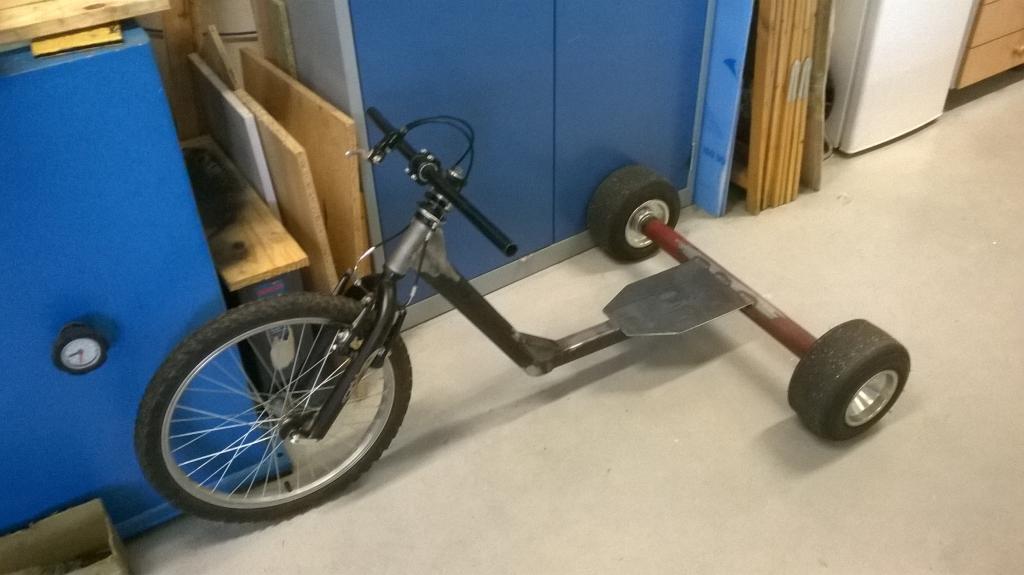

Une fois le tube arrière souder sa donne ça
J'ai aussi mis une plaque pour rigidifier la jonction tube carré/tube arrière et un petit renfort entre le tube du cadre du BMX et la barre carré.

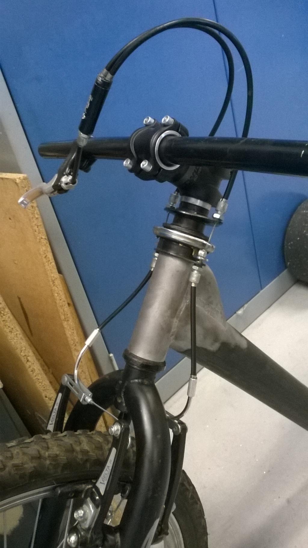

Pour le freinage j'ai vu plusieurs postes avec un double système de patins comme ce que je fais, sauf que l’intérêt de ce genre de modification viens du fait d'avoir deux poignées de freins une de chaque coté du guidon. Juste pour le fun j'ai voulu garder le système de freinage du BMX avec ce câble qui se divise en deux.
Le freinage est un peu plus puissant au moins !!
c'est tout pour le moment Smile mais les "vrai" pièces (guidon, roue avant, siège) arrivent bientôt Wink

PostPosted: Thu 4 Jun - 04:15 (2015)    Post subject: mon premier DT Reply with quote
Joli, ton arbre arrière va pas plier!!! Par contre je trouve ton angle de chasse un peu élevé!

Sur que ça va pas plié derrière ^^

Pour l'angle de chasse j'ai entre 45 et 50 degrés de ce que j'avais calculer ... c'est beaucoup mais la direction est encore souple donc ça va

Pareil que Zuzu (!!!) concernant l'angle de chasse

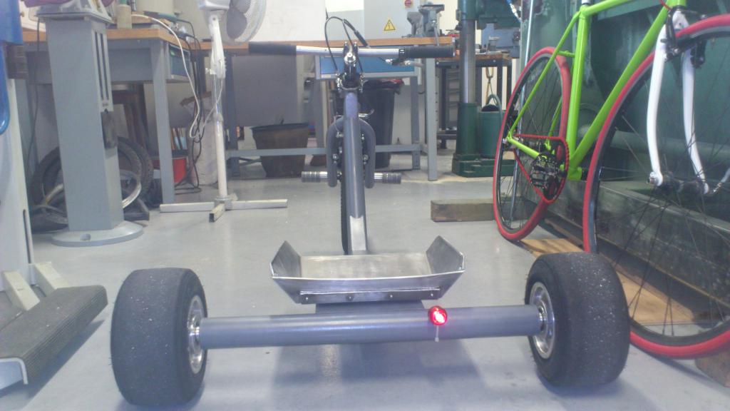

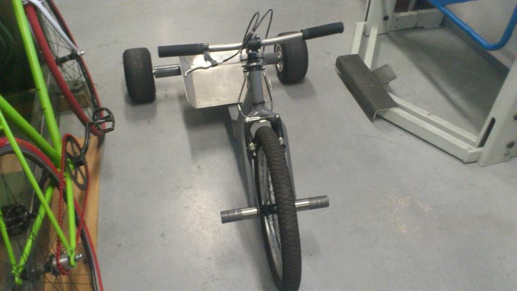

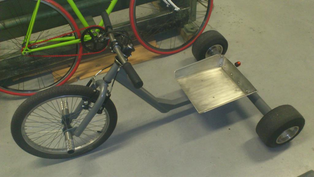

Voila le trike fini Very Happy   Je le controle pas encore tres bien avec de la vitesse mais lentement il glisse vraiment bien et il est tres maniable avec ce siège !!
