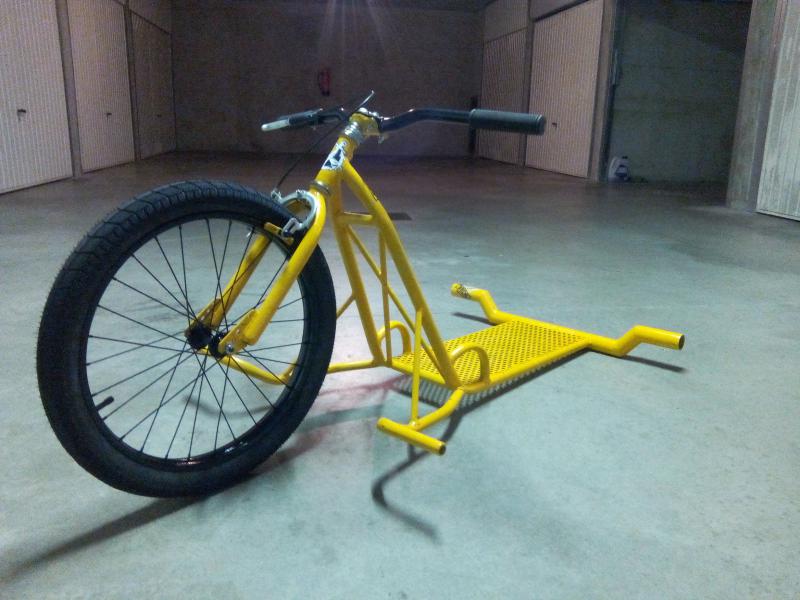

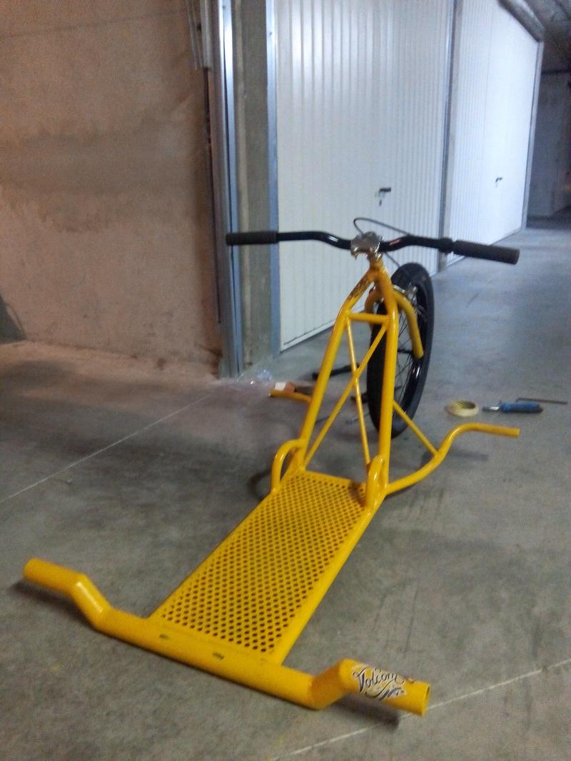

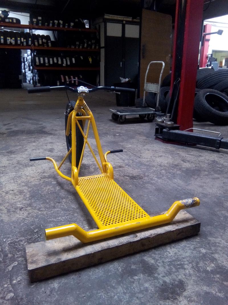

Bien le bonsoir messieurs (dames)?!
Après une présentation apprécier par les modos je vous présente donc ma machine, le banana trike ! ( Vu la couleur, j'ai pas eu à chercher bien loin ! ) Laughing
Je me suis lancer après avoir essayer le trike de certains potes, j'ai accrocher de suite ! Mais des comme ça, j'en ai pas vu beaucoup sur le forum enfin pour ce type de cadre du moins.

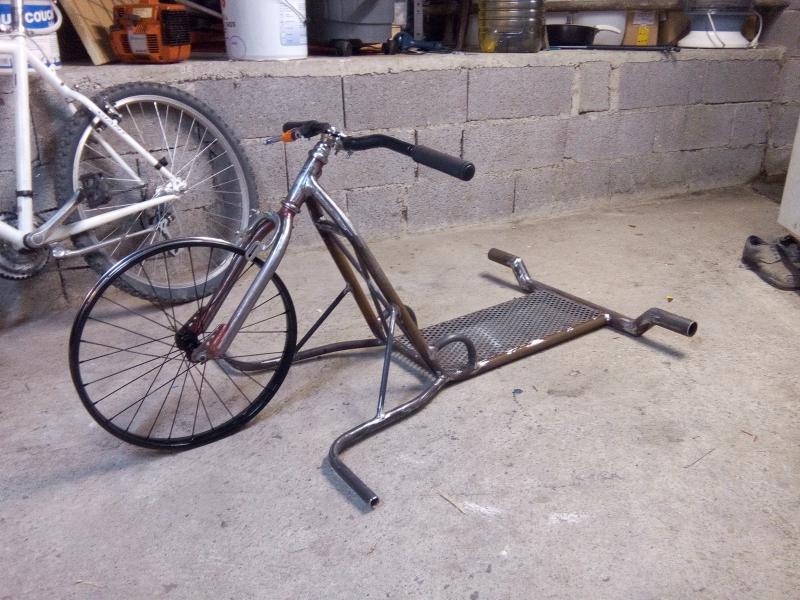

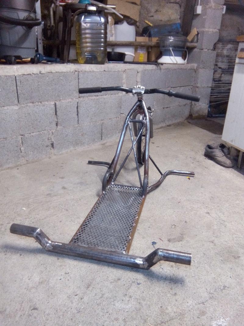

Papa métallier, je lui ai pas vraiment laisser le choix de me filer un coup de main pour les soudures et la conception et je dois dire que ça aide pas mal. J'ai pris soin de chercher les dimensions, les différents cadres, les angles de chasse etc et j'ai fait péter un vieux BMX !
Il me manque encore quelques pièces ( siège lotus Triad, compteur vitesse, lumière, fusée, roue de kart ( flanc tendu serait top ), PVC ) mais ayant un gros projet ce mois ci ( Tattoo ) le trike va être un peu en standbay le temps d'acheter les pièces manquante...
Pour les pièces acheter jusqu'à présent : Pneus 2.35 CULT, chambre à air, frein V-brake Odyssey, système venant d'un BMX we the people. ( Montage d'un système frein à disque prévu un jour ou l'autre ).
J'ai quand même hâte de le terminer pour faire un test avec la Drift Trike Lyon Crew !
Place aux ( quelques ) photos :

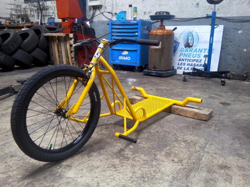

Sortie de l'atelier:

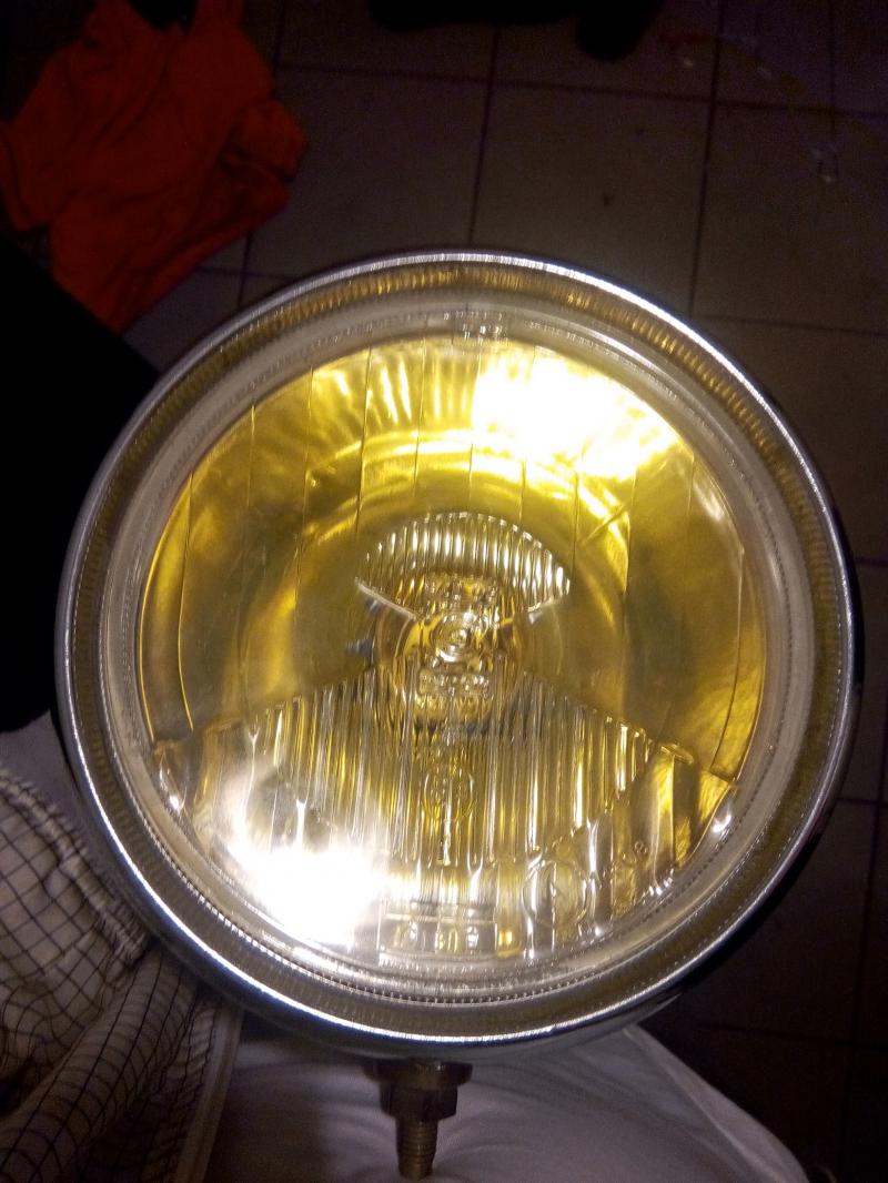

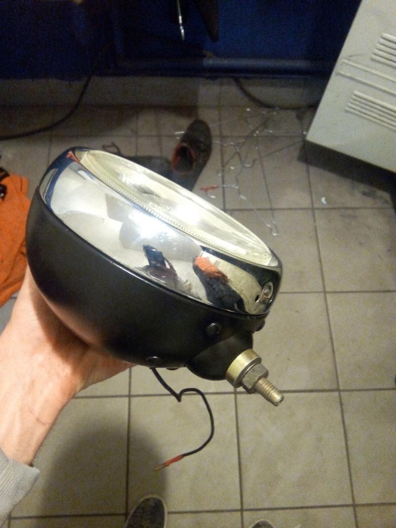

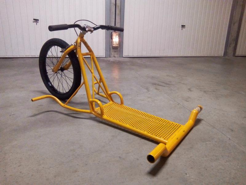

Phare Oscar en prévision pour les session nocture ( à voir si je le monte ou pas.. )
Voilà pour le Banana Trike !
Merci pour votre lecture et à bientôt

PostPosted: Thu 4 Jun - 20:31 (2015)    Post subject: Banana Trike Reply with quote
FAAAAT !!
C'est vrai qu'il original celui la !!!
Avec le projo ça peut donner un bon look  !
Et pour casser les coui.les , Retourne cette potence !!!!

PostPosted: Fri 5 Jun - 12:24 (2015)    Post subject: Banana Trike Reply with quote
stylé ! il manque un rien pour le rider couché
stylée la peinture, faites main ou au pistolet ?

PostPosted: Fri 5 Jun - 12:35 (2015)    Post subject: Banana Trike Reply with quote
Haha la potence à l'envers j'ai cru comprendre que sur le forum vous n'aimez vraiment pas ça, j'essaierai de rider potence à l'envers et à l'endroit alors pour voir dans quelle position je me sentirai le plus à l'aise !
Et oui, ça sera en mode Harley quand j'aurais mis le siège, histoire d'être bien caler au fond !
Au pistolet la peinture, et vernis mais je lui ai déjà mis quelques bugnes

Il y a du nouveau, j'ai bidouiller un système pour avoir un double frein avant, le siège à était commander et posé, foulard sur le cadre, petit lumière rouge sur l'avant.
Il ne me reste que l'arrière à faire.. je mettrais quelques photos d'ici peu !
Je dois d'ailleurs commander des fusées à PB, diamètre de la partie à souder 37mm, ensuite il me faudra des moyeux court, peut être des entretoises ( j'ai encore du mal à piger comment tout se monte ensemble ! ), jantes en 180 ou 210 trois trou, flanc tendu, PVC et ça sera enfin prêt pour rouler !
