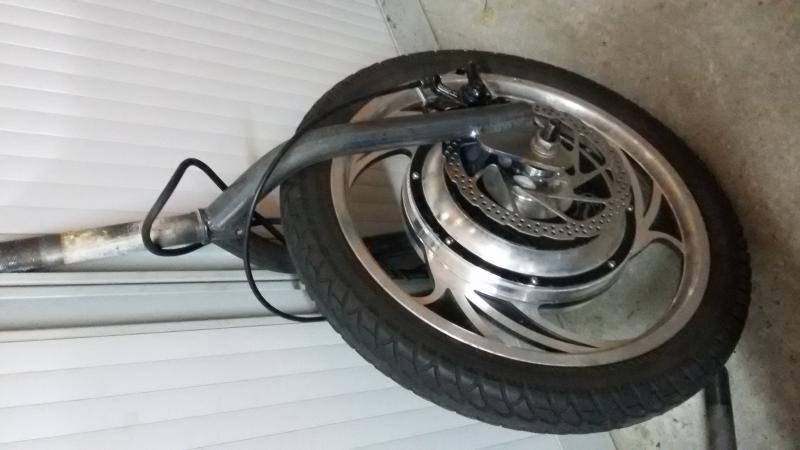

PostPosted: Sun 28 Jun - 21:08 (2015)    Post subject: trike electrique Reply with quote

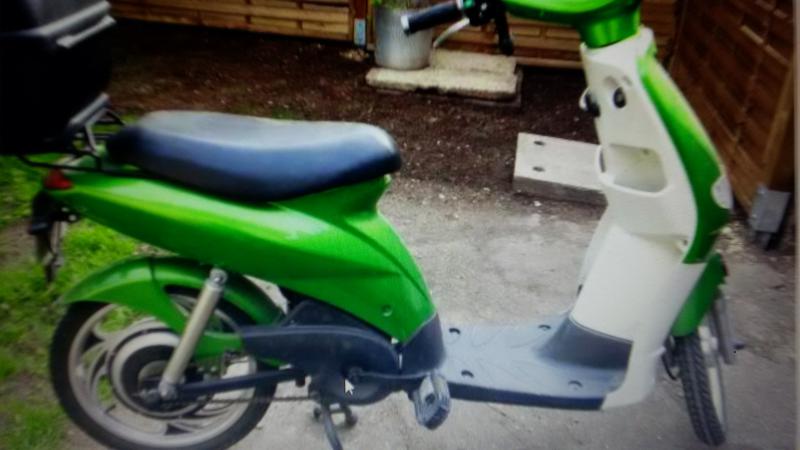

un scooter electrique , voyons !!!!!
je vais recuperer tout le systeme electrique et la roue pour ma realisation de mon nouveau joujou .
les acus derriere le siege  et roue arriere du scot  pour l'avant  .

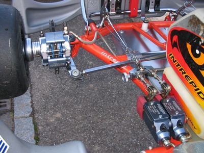

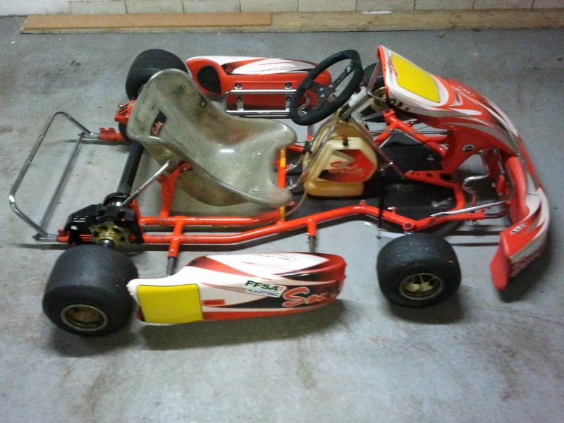

ce matin j'ai acheter un karting sans moteur .
POUR recuperer cela ,pour mettre sur le trike electrique
le systeme de freinage a disques.

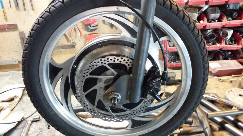

PostPosted: Tue 21 Jul - 16:45 (2015)    Post subject: trike electrique Reply with quote

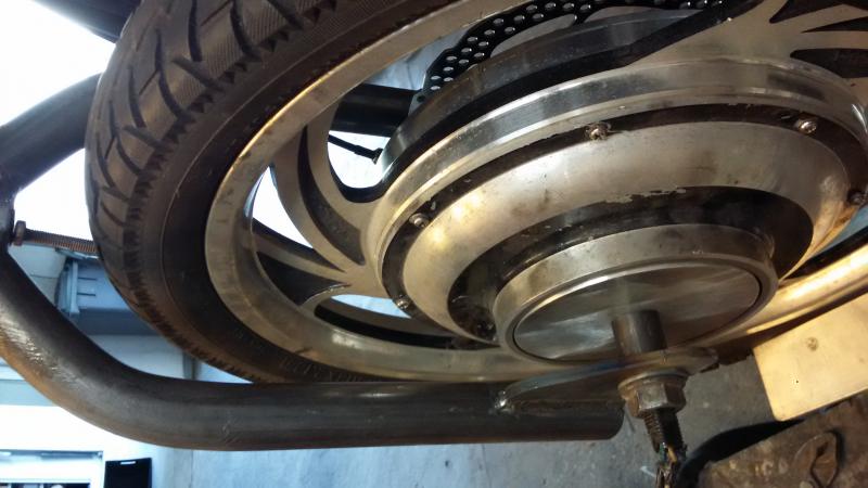

la roue arrière  monter sur une fourche MADE in FREDO ,
avec suppression du frein a tambour et inversion du sens de rotation pour pouvoir monter un frein a disque a la place du pignon .

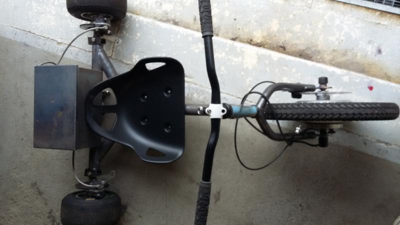

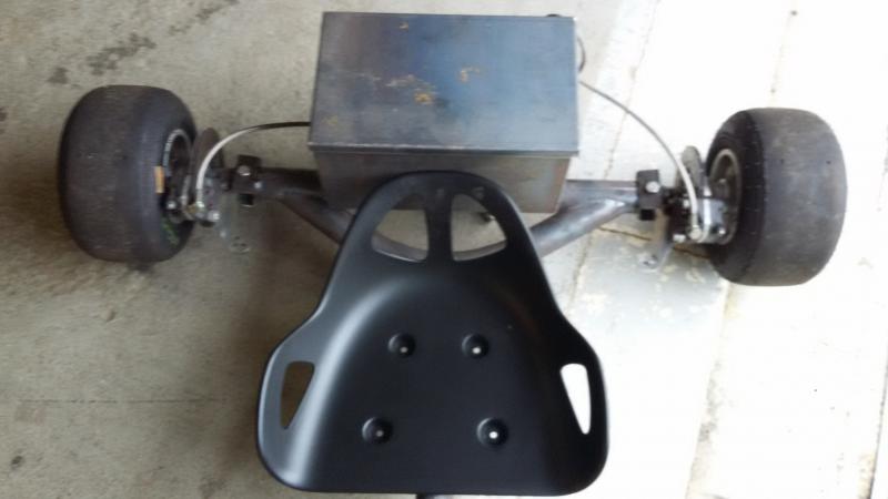

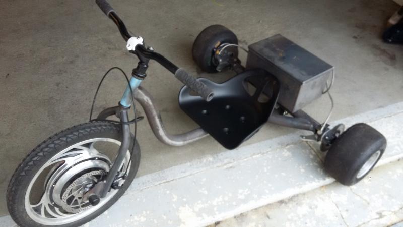

PostPosted: Thu 13 Aug - 21:01 (2015)    Post subject: trike electrique Reply with quote

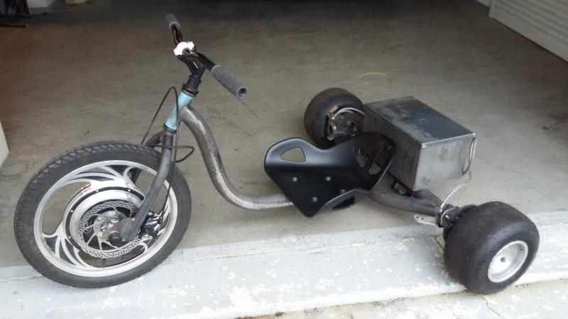

Voici ce que ça va donner , il me reste a fixer le siège , le coffre de batterie , le circuit electrique  ........  bref encore du taf
