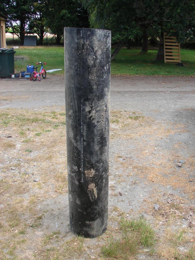

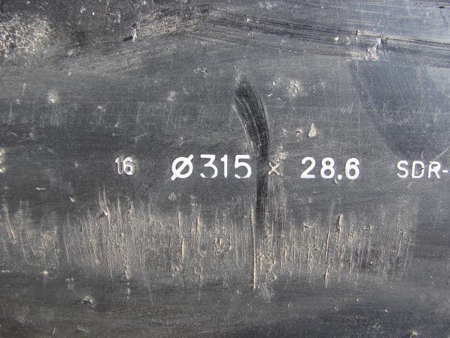

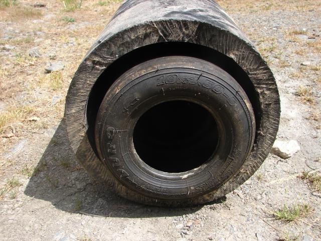

PostPosted: Sun 5 Jul - 20:57 (2015)    Post subject: Ou trouver du tube pour roue en 11" ? Reply with quote
Genre ce type de tube ...
315 - (28.6 x 2 ) = 257,8mm
Et avec un pneu de taille "standard" pour du CR8.

PostPosted: Sun 5 Jul - 22:11 (2015)    Post subject: Ou trouver du tube pour roue en 11" ? Reply with quote
ohhh la tailel du truc !!!
PostPosted: Sun 5 Jul - 23:37 (2015)    Post subject: Ou trouver du tube pour roue en 11" ? Reply with quote
Houaaaaaa l'épaisseur !!!!
PostPosted: Mon 6 Jul - 08:43 (2015)    Post subject: Ou trouver du tube pour roue en 11" ? Reply with quote
Oui je sais, c'est ce que me dise toutes les filles
J'ai récupérer ça car j'aimerais bien essayer de voir ce que ça donne en dynamyque. Au moins c'est quasi inusable et très solide (!!!)

PostPosted: Thu 16 Jul - 20:58 (2015)    Post subject: Ou trouver du tube pour roue en 11" ? Reply with quote
j'ai quand même peur que le PE soit trop "mou"
ça risque de freiner la glisse
ce qui est dur et cassant mais ça permet la glisse
le PE ça casse pas, ça se lacère
a tenter ! ça sera peut etre assez dur, mais ça l'est moins que le PVC  Confused
