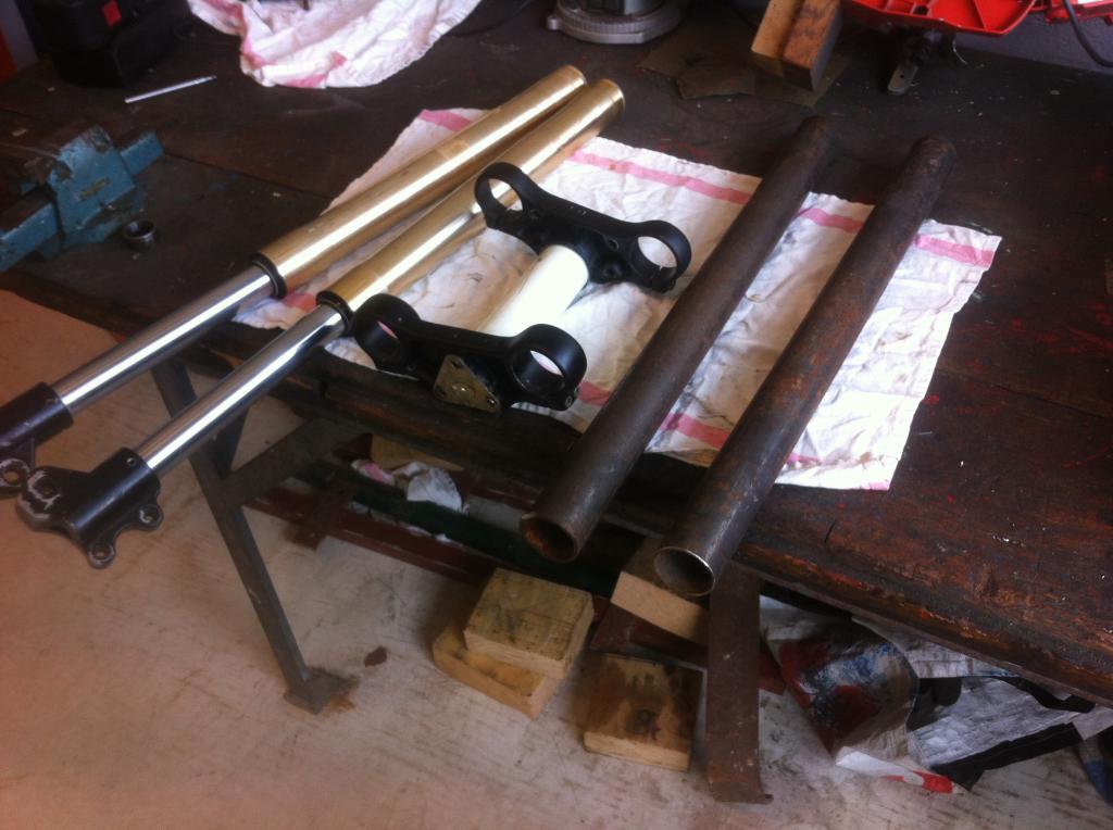

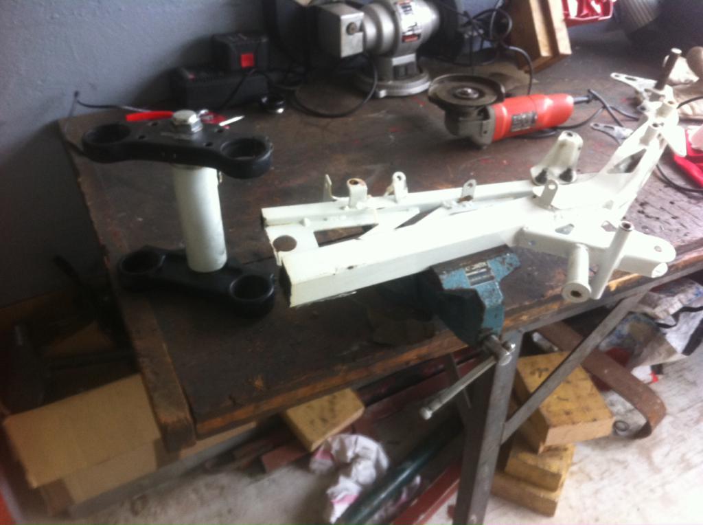

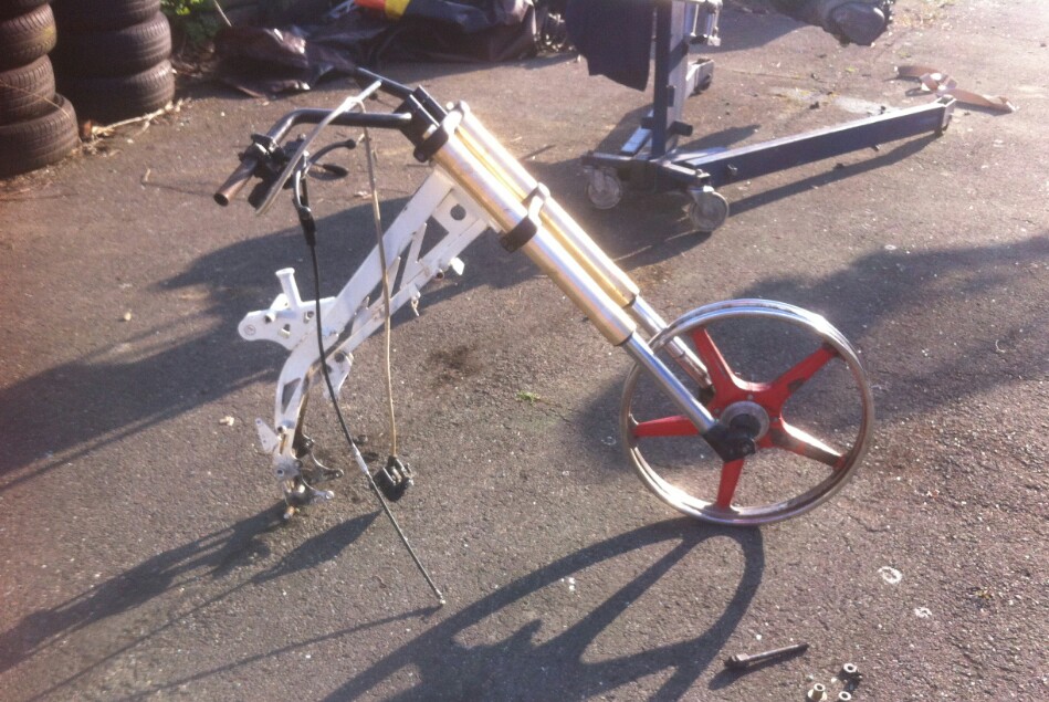

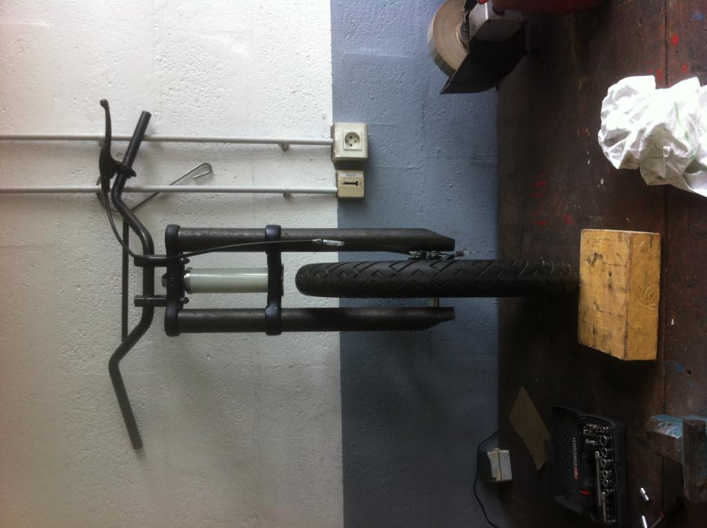

Salut à tous,

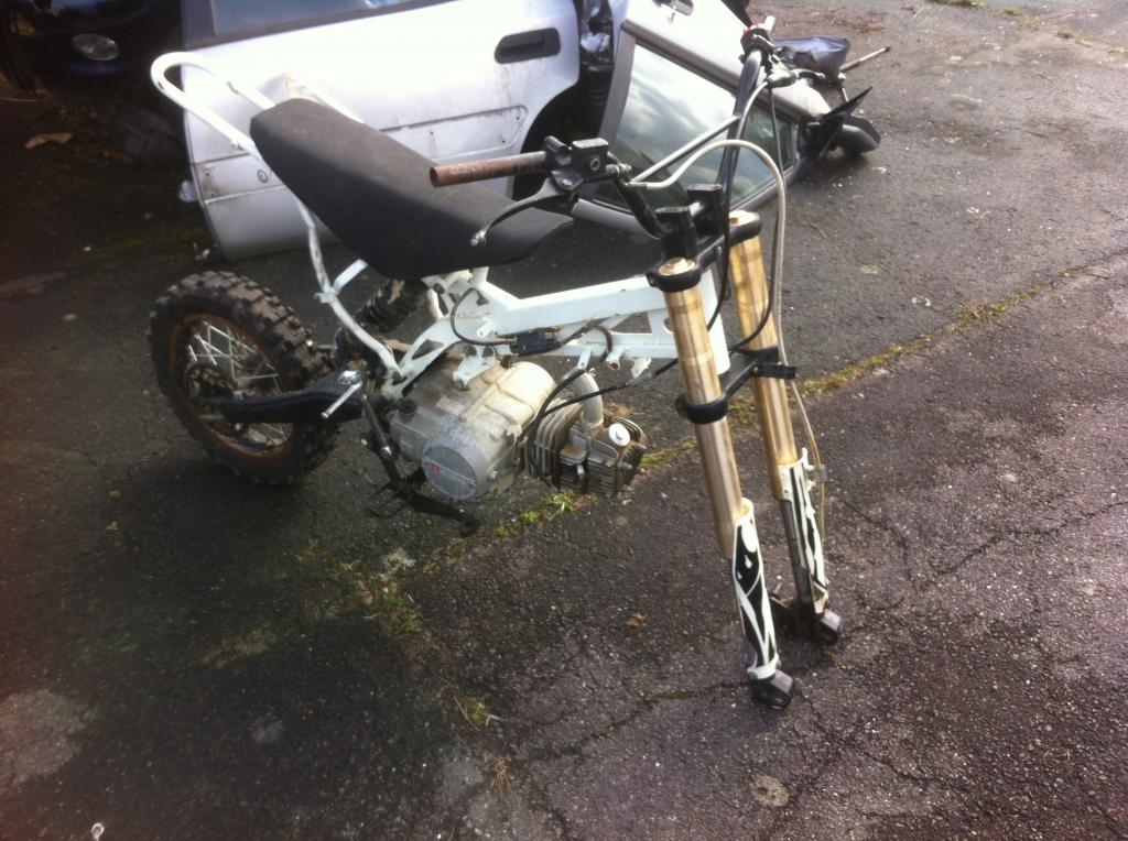

Le premier étant terminé, j'entame le second qui devrait être un peu plus abouti
D'abord changement de base, pas de bmx mais un dirt
Après l'avoir désosser, pourquoi ne pas faire un chopper trike
Mais finalement non donc juste récupération des Tè et de la direction
Puis remplacement des bras de fourche par 2 tubes, une roue AV de magnum racing 17", et pour le frein je me suis servi du câble d' embrayage du dirt

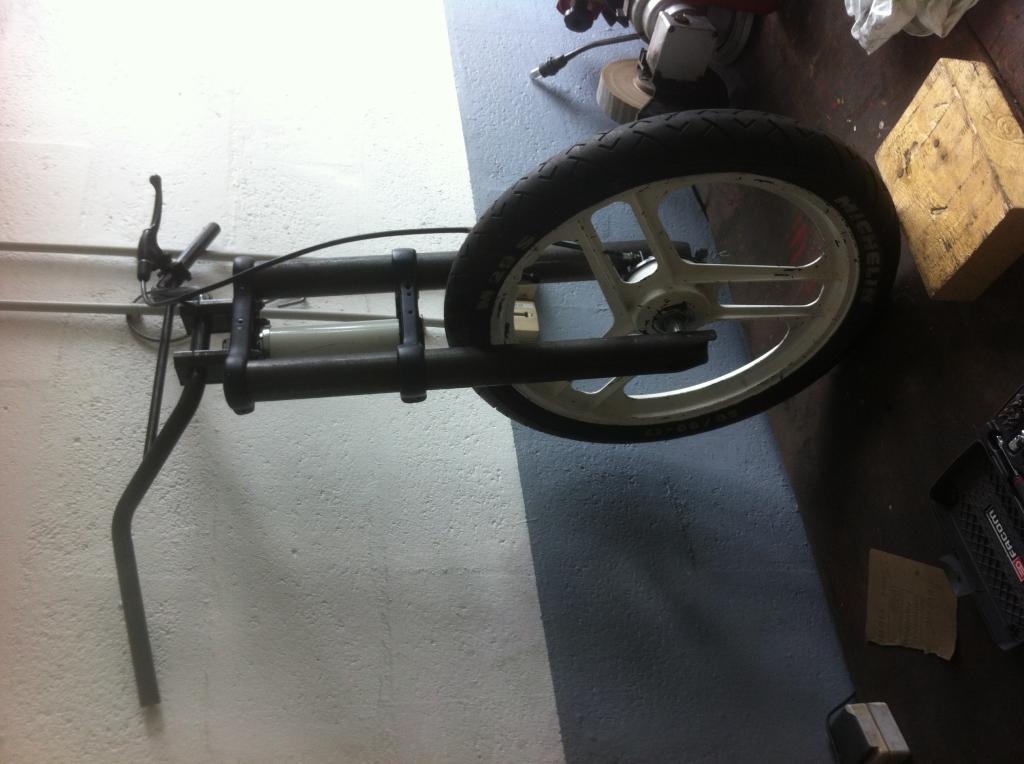

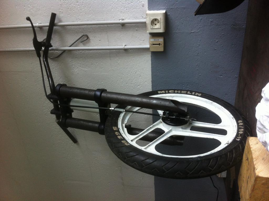

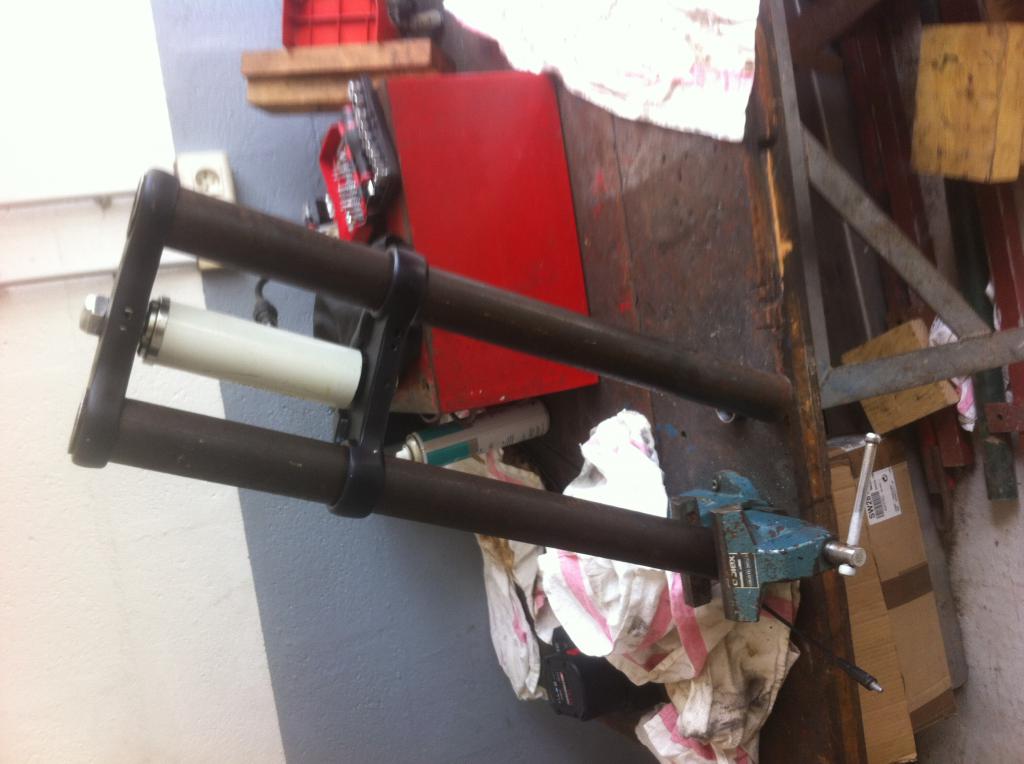

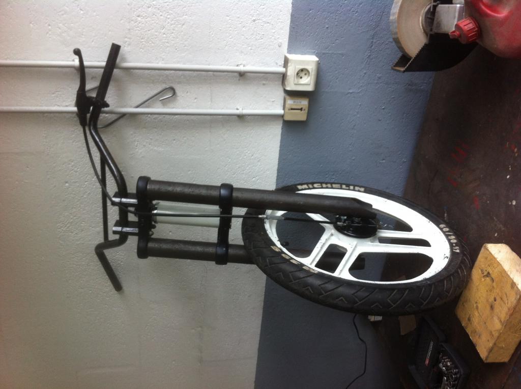

Le train AV une fois terminé
Le cintre sera changé pour un plat
Voila l'avancement pour l'instant, pour le reste le cadre sera fait avec du tube de 60, j'ai juste une crainte pour le poids final

si ton train avant est lourd , tu aura un meilleur engagement de celui ci , surtout dans les virages ou tu le placera ou tu veut ... Okay
J'avais vu, en cherchant les infos sur le forum, qu'il fallait favoriser le poids sur l'avant pour ces raisons....d'où une élaboration un peu plus abouti pour mon 2e
je ne l'ai pas pesée mais j'estime la fourche à environ 5-6kg, je vérifiera demain...

Bon j'ai pesé le train avant ce matin...et euh...je ne m'attendais pas à autant...verdict 11kg   Shocked
Perso mon DT fait 35 KG dont quasiment la moitié sur le train avant (fourche + roue + pneu + frein + guidon)
Et je confirme, l'avantage d'avoir un train avant lourd ET qui accroche bien, permet de mettre ton DT ou tu veux

Et du coup un trike lourd dans son ensemble est il plus difficile à gérer dans la glisse?
PostPosted: Thu 13 Aug - 18:59 (2015)    Post subject: Le numéro 2 Reply with quote
Ca dépend de ou il est lourd ... mais le mieux (enfin je pense) c'est le poids sur le train arrière.
Après tout est sujet à débat et ça dépend du style de pilotage et des préférences
