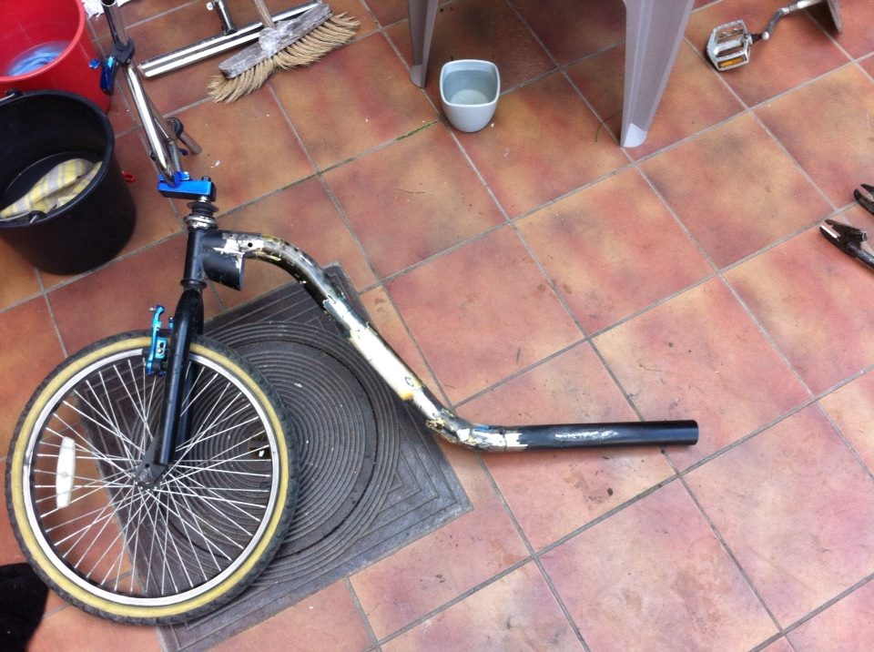

Je vous met une photo d'un trike que je suis occuper a faire...
Je viens vers vous pour avoir vos avis et conseils precieux Smile les erreurs a ne pas faire Smile

Ouh alors là, y'a beaucoup de choses à dire ...
Perso je ne garderais que le train avant avec le début du cadre et couperais juste avant la cage de pédalier afin de refaire toute la partie arrière en commençant par virer tes roues de diables et en les remplaçant par des jantes de kart.
Mais ce qui serait encore mieux c'est que tu parcours les différents posts pour te faire ta propre idée ...
PostPosted: Wed 9 Sep - 23:05 (2015)    Post subject: Mon 1er d'une longue liste :) Reply with quote
idem , pareil , identique , d'accord , tout comme , que l'avis de possum ! Mr. Green
PostPosted: Wed 9 Sep - 23:43 (2015)    Post subject: Mon 1er d'une longue liste :) Reply with quote
PostPosted: Thu 10 Sep - 12:35 (2015)    Post subject: Mon 1er d'une longue liste :) Reply with quote
Je complétaiterais les propos de mon chère possum en disant que si c'est pour essayer deux ou trois fois savoir si ça te plait ça peut passer mais à terme il faudra renforcer tout ça Smile

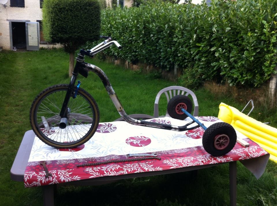

J'ai commencé un autre cadre tantot...me suis basé sur le plan que j'ai trouvé ici Smile
A suivre....

la suite...
PostPosted: Thu 10 Sep - 21:25 (2015)    Post subject: Mon 1er d'une longue liste :) Reply with quote
Net progrès mais tu peux encore faire mieux

Je parie que tu parles des roulettes Smile J'aimerais en touver de kart mais j'en trouve pas...
Reste renfort a faire..

sympa tout sa sa promet de beaux joujous
PostPosted: Fri 11 Sep - 08:20 (2015)    Post subject: Mon 1er d'une longue liste :) Reply with quote
Il y a du mieux !!!
Pourquoi garder les deux petit tube à l'arrière et La Fourche avant à l'envers ?!
PostPosted: Fri 11 Sep - 09:23 (2015)    Post subject: Mon 1er d'une longue liste :) Reply with quote
C'est sur que c'est mieux, mais...
Remet cette fourche dans le bon sens, pour les roues de kart y'a Magickart, et pour les deux petit bout de tube je suis du même avis que Zuzu !

La fourche a l'envers ca pose probleme ? je veux dire dans la conduite..c'etait pour avoir le guidon plus pres..
Pour les roues j'ai trouvé 2 roue avant de kart complete Smile je dois aller les chercher tantot.
Pour les 2 petit tube ca me servira pour fixer renfort et siege, et pour avoir une longeur un peux plus grande...
A suivre..
PostPosted: Fri 11 Sep - 12:18 (2015)    Post subject: Mon 1er d'une longue liste :) Reply with quote
Au pire si tu veux avoir le guidon plus près mets La Fourche dans le bon sens et retourne ta potence Wink

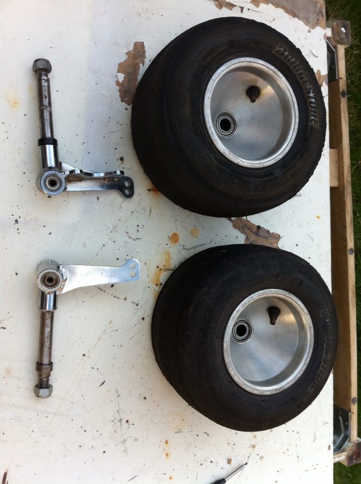

Aujourdhui j'ai recuperé 2 roues  complete de kart avec les 2 fusée Smile
Vous feriez comment pour les fusées ? couper et ressouder la tige ou essayer de l'adapter complete ?
